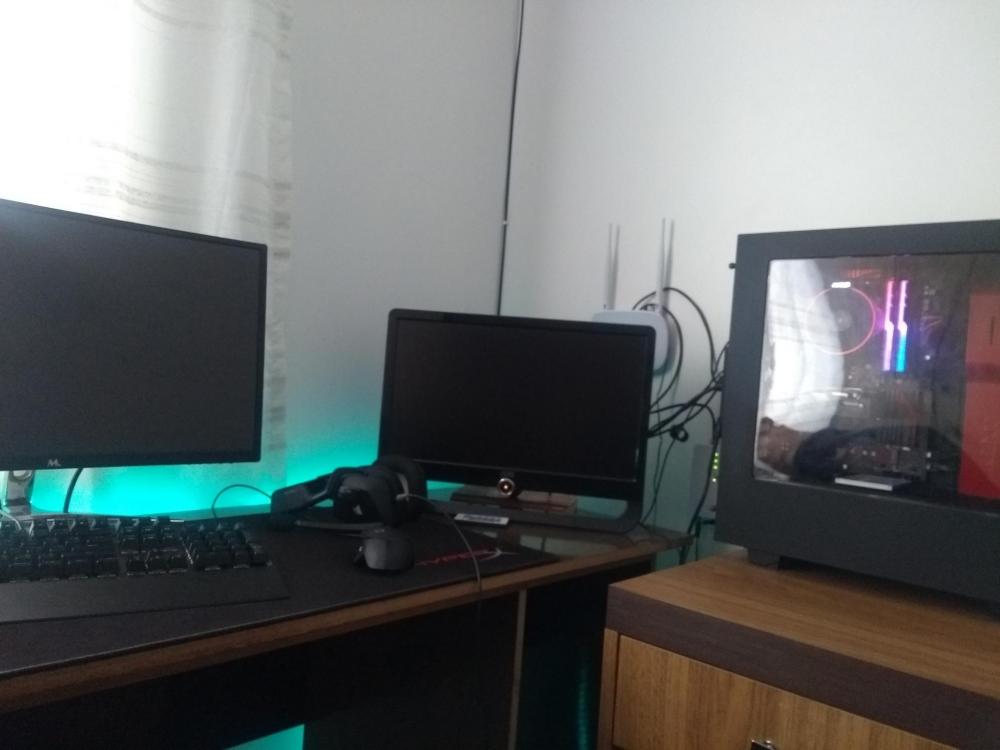

Então galera, o meu problema é o seguinte, sempre que eu desligo o PC ou então tiro da tomada, quando eu vou ligar os leds da placa-mãe e do cooler acendem, porém os periféricos não e nem da vide-o também, isso só se resolve se eu esperar algumas horas com o PC na tomada e tudo mais meio que deixando dar uma "carregada" no PC e só ai tudo liga normal.
Isso pode ser problema na fonte ou na placa-mãe ?
Minha placa-mãe é a Asrock ab350 gaming k4 e a fonte é uma EVGA 600w.
Então, o PC reinicia tranquilo, o problema é se eu desligo o PC e deixo uns 30min sem ligar ou ate menos, ele da o mesmo problema, porém deixar em modo sleep (que é o que eu faco pra não precisar desligar) ou ate mesmo reiniciar, não da nada, apenas desligar mesmo.

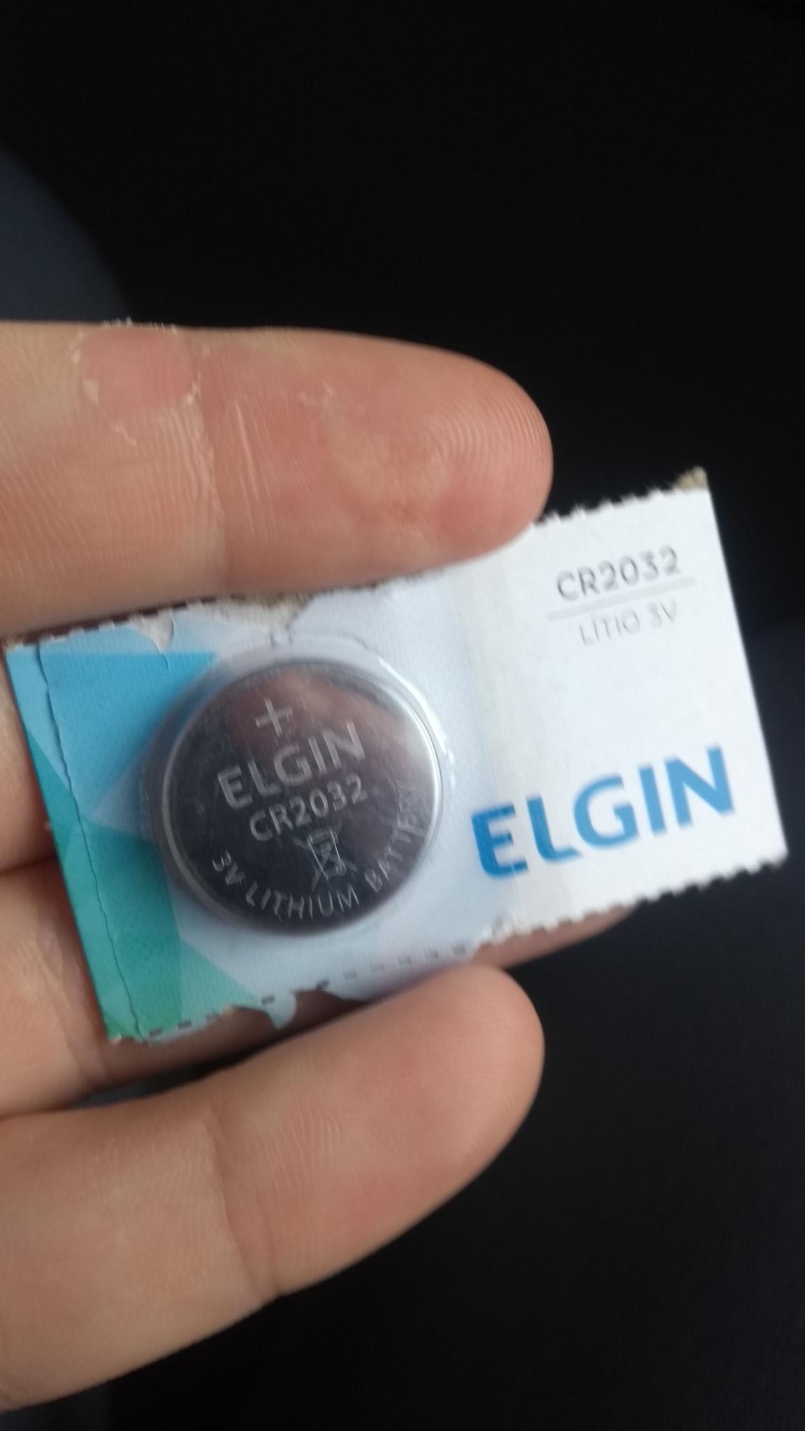

Pode ser a bateria da placa-mãe, tente dar um reset na bios ou comprar outra, é baratinho
