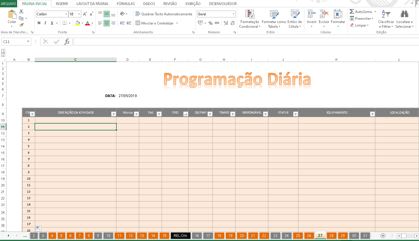

Eu trabalho diariamente com preenchimento de dados no Excel e repassando esses dados para um formulário feito no Word para logo após ser feita a impressão, preciso de um código com comentários (para auxilio na edição de campos) para que possa me ajudar na automatização desse processo. E, se possível, me digam um curso de VBA que vocês recomendem e que o seu conteúdo englobe essa parte da interação do Excel com Word.
Abaixo está um print da planilha que uso para preenchimento de dados. Desde já agradeço que puder me ajudar.

     Meu objetivo é o seguinte: Criar um botão na planilha do Excel chamada "Gerar OS" que, ao selecionar uma linha e clicar nesse botão, ele vai abrir um arquivo de ordem de serviço com diversos campos e repassar esses dados selecionados para os campos da Ordem de Serviço do Word. Assim que feito, só irei analisar para ver se está tudo correto, preencher alguns dados que só devems er preenchidos na OS e imprimir. Em anexo está um exemplo de pasta de trabalho com apenas uma planilha para seguir como base e um exemplo de Ordem de Serviço (baixado na net) em formado .docx para a mesma finalidade. Ambos foram editados por mim. Preciso de uma base de códigos VBA para adaptar à minha real planilha de trabalho.  Espero que possa me ajudar, estou ansioso pela sua resposta. Obrigado pelo contato!
Exemplo de ORDEM DE SERVIÇO.docxBuscando informações... Exemplo de Planilha.xlsxBuscando informações...

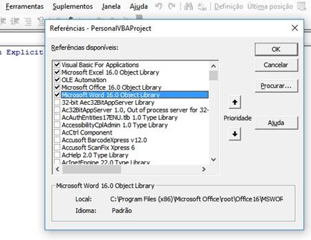

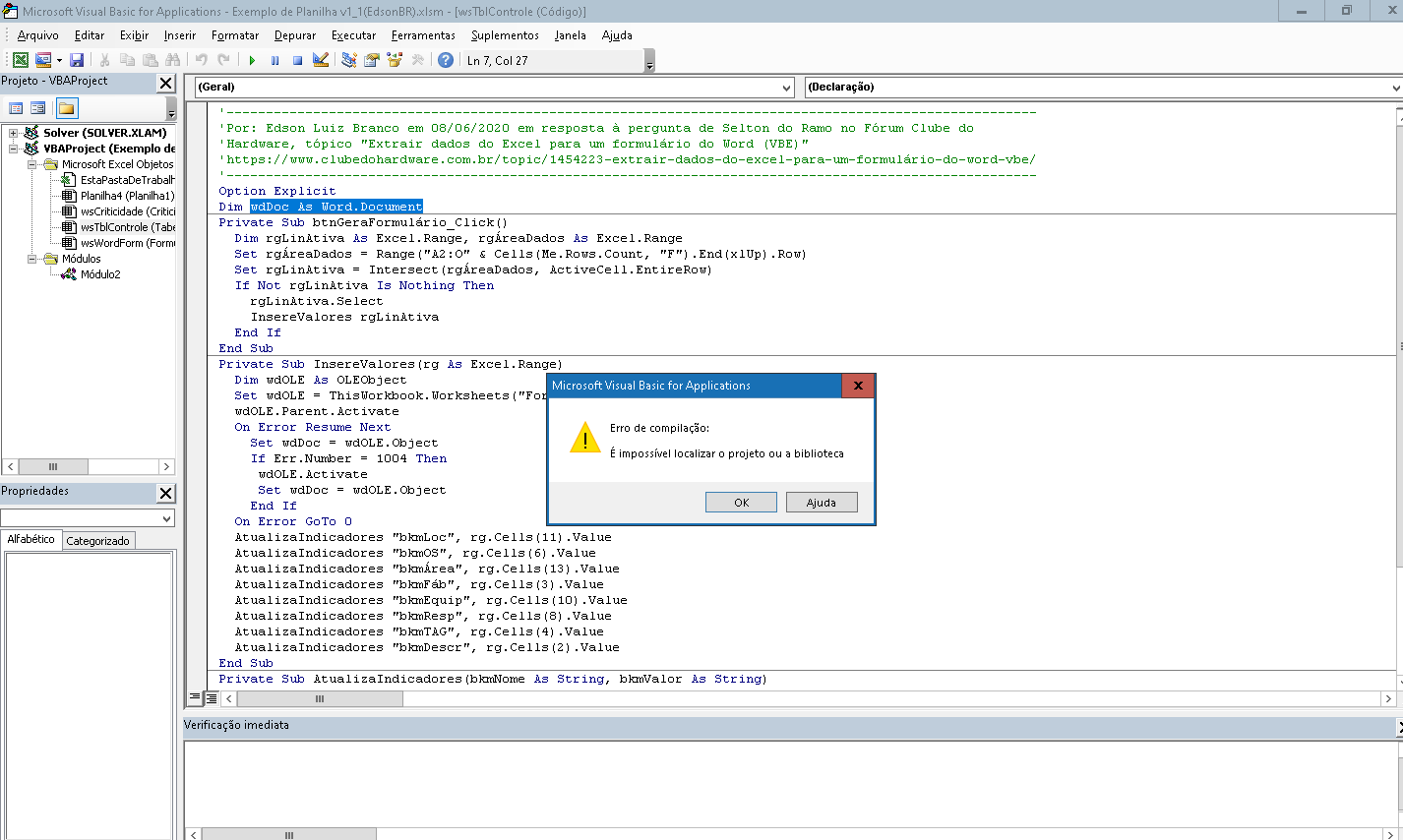

Talvez seu Office seja de uma versão mais nova ou mais antiga que a minha, então esqueci de dizer pra marcar a referência à biblioteca do Word de sua versão: no VBA vá no menu Ferramentas>Referências, veja se há alguma referência do Word cujo final esteja escrito "(ausente)" e desmarque. Role então abaixo até encontrar "Microsoft Word xx.x Object Library", onde xx.x é a versão de seu Office.
Marque também, se já não estiver marcada, a referência à "OLE Automation" como na imagem abaixo.

@Edson Luiz Branco, fiz a correção conforme suas instruções e agora está funcionando. Então se eu quiser fazer o mesmo para a pasta de trabalho da empresa que trabalho, terei que inserir o formulário do Word na planilha e adaptar aquele código para ela?

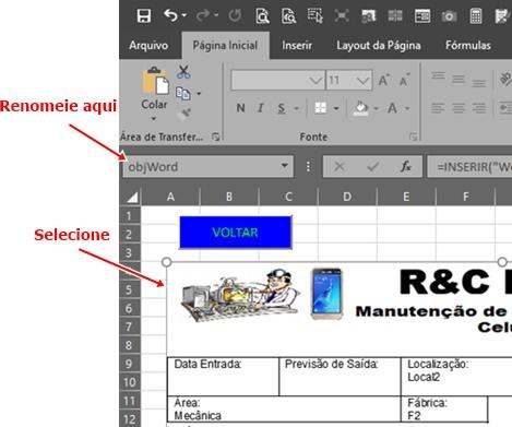

  2. No Excel:
    • Clique com o botão direito na célula que você quer inserir o documento (planilha "FormulárioImpressãoOS"), em Opções de Colagem escolha Colar Especial... > Colar > Como: "Objeto Documento do Microsoft Word".
    • Com o objeto selecionado, na Caixa de Nomes renomeie de "Objeto 1" para "objWord" que é o nome que ele está sendo referido no código.
    • Ajuste a área de impressão conforme necessário.

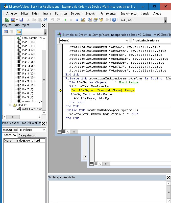

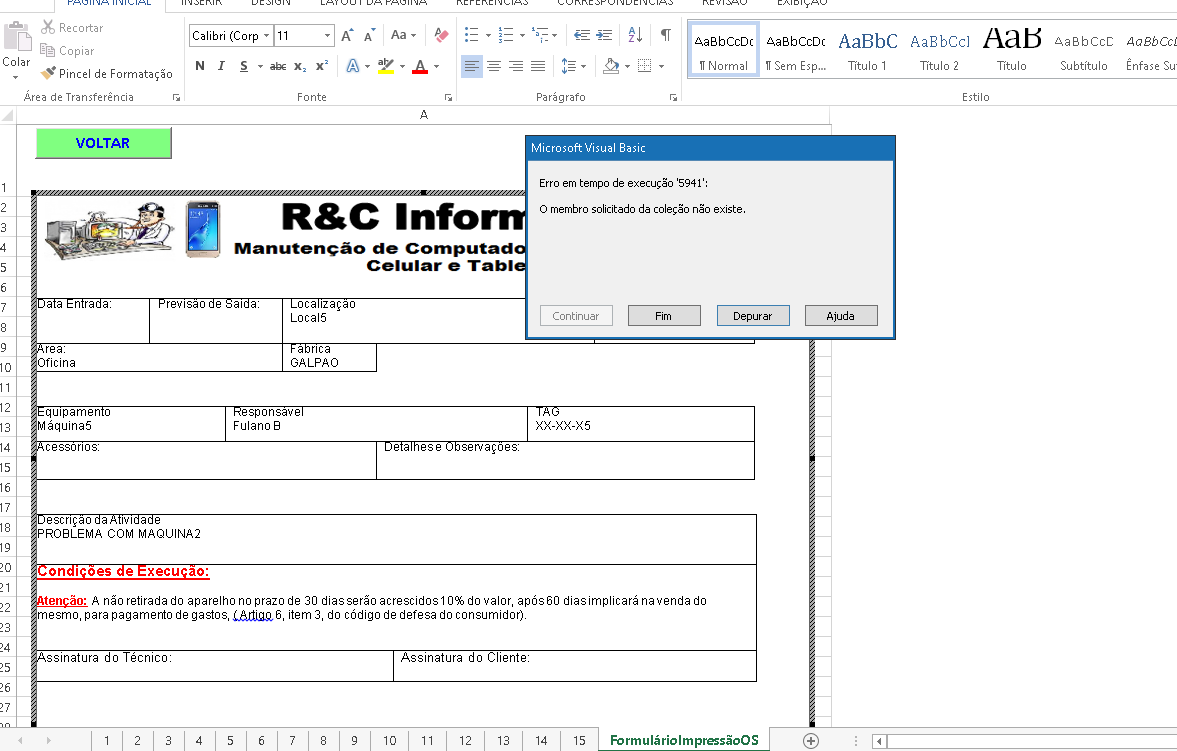

:oops:, acho que devo ter deletado sem querer um dos indicadores, o bkmDescr do campo Descrição da O.S. na janela do Word.
Para se certificar disso, ao chegar nesse erro clique em Depurar e, na janela de "Verificação Imediata" digite:
?bkmNome
veja qual o retorno.
Se for, clique 2 vezes pra entrar no objeto Word e recrie o bookmark excluído, conforme descrito no passo nº 1, terceiro e quarto subitens do post #11 acima.

Realmente, foi o que ocorreu. Segue novamente o arquivo com essa correção.
Exemplo de Ordem de Serviço Word Incorporada ao Excel v2_1.zipBuscando informações...

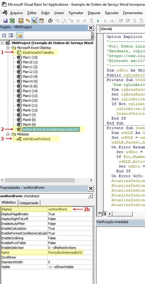

Se você não vai usar o arquivo que enviei e sim começar do zero na pasta de sua empresa, acompanhe a imagem anexa e faça o seguinte:
  1. No VBE, copie o código que está na classe EstaPastaDeTrabalho (item 1 da figura), para a equivalente da de sua empresa. Ali tem o código para esconder o botão Voltar durante a impressão.
  2. Copie também o código que está na classe da planilha FormulárioImpressãoOS para a equivalente de seu modelo que abrigará o formulário Word com a O.S. (item 2 da figura). Ali está o código para o botão Voltar.
    • Para não correr o risco de que caso a planilha com a O.S. fosse renomeada lá no Excel, dentro do código usei o CodeName (item 2b da figura) ao invés do Name (destacado logo abaixo da 2b) onde se referia a essa planilha. Portanto você deverá renomear na janela Propriedades (F4) o CodeName para wsWordForm.
    • No Word, crie seu formulário de O.S. com os bookmarks já definidos, copie e cole no Excel conforme descrito no tópico #11. Anote em separado o nome que você deu a esses indicadores.
    • Na planilha, crie o botão Voltar (tipo ActiveX) e renomeie ele para btnVoltar.
  3. Crie um módulo convencional e nele cole o código do módulo mdOSExcelToWord (item 3 da figura).
    • dentro desse módulo, nas linhas semelhantes a:
      AtualizaIndicadores "bkmLoc", rg.Cells(11).Value
      altere cada nome do bookmark que está entre aspas (bkmLoc, por exemplo, foi usado no campo Localização) para o nome que você anotou no passo 2 acima. Altere também o índice da coluna que contém o valor correspondente (no caso acima, a 11ª coluna era a coluna "Localização" = coluna K).
  4. Crie, numa só das abas dos dias, digamos a planilha "1", o botão "GERAR O.S. DA LINHA SELECIONADA" e posicione-o como desejado. Aqui você deve usar ao invés de botões ActiveX, botões tipo "Controles de Formulários".
    • Renomeie-o para btnGerarOS
    • Clique com o botão direito sobre ele e escolha Atribuir Macro... Note que a macro btnGerarOS_Clique não aparece como disponível para escolha, então você terá que digitar na caixa esse nome. Isso ocorre porque a macro foi definida como Private, não Public.
    • Copie o botão para a Área de Transferência
    • Selecione a próxima planilha, digamos "2" e sem clicar em nenhuma célula dê CTRL+V pra colar na mesma posição relativa à planilha anterior. A vantagem de se usar botões legados (de Formulário) aqui é que não é necessário escrever no evento Click de cada um em cada módulo de planilha pra direcionar pra o procedimento único btnGerarOS_Clique. Inclusive ao copiar o botão o nome também ficou o mesmo e a macro atribuída a eles também. você também pode criar uma planilha modelo completa já com o botão e replicar a planilha, se elas ainda não existirem.

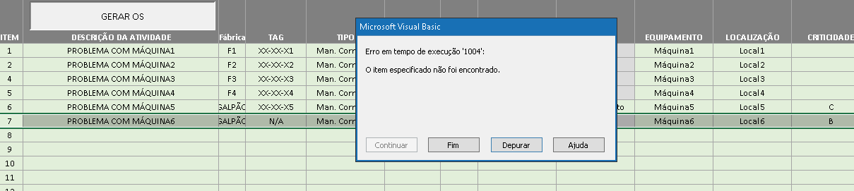

@Edson Luiz Branco, boa tarde!
Segui todos os passos e os refiz diversas vezes para garantir que estou fazendo conforme as instruções passadas. Porém, no final sempre dá no mesmo erro e acredito que o senhor possa identificar. Talvez possa ter deixado de citar algo nas instruções que esteja resultando nesse erro. Ocorre sempre que clico no botão de GerarOS. Deixei o print do momento do erro e a da pasta de trabalho anexos.
Planilha v1 Selton.rarBuscando informações...

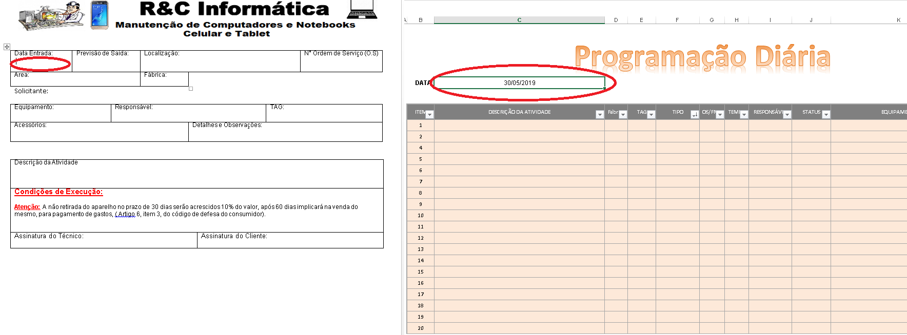

@Edson Luiz Branco, eu tinha esquecido desse item, agora está tudo ok! só mais uma dúvida: Junto com os dados da linha, também queria preencher o campo "Data Entrada" do formulário OS, nesse mesmo campo, já criei um indicador chamado "bkmData". Só preciso que ao clicar no botão "Gerar OS" esse mesmo campo do indicador bkmData seja preenchido com os valores da célula C7 do relatório (célula indicada no relatório que se encontra a data).
@Selton Do Ramo, não existe campo de data na C7 do arquivo que você anexou, pois a tabela já começa em A1. Então estou presumindo que o layout real de suas planilhas 1 a 31 é na verdade esse da imagem, correto?
Se sim, é só acrescentar mais uma linha na atualização dos indicadores:
  AtualizaIndicadores "bkmData", rg.Parent.Range("C7").Text
