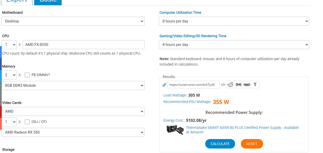

Ganhei novas peças e quero colocar uma placa de vídeo e quero tirar uma dúvida com vocês. Meu processador é um FX-8350, placa-mãe m5a97 LE R2.0 com duas memórias de 4gb, 1600 Mhz e provavelmente irei pegar uma RX 550. Tava pensando em pegar uma aerocool mas me recomendaram uma pcyes. Fui dar uma olhada e achei essas:

no power supply calculator, coloquei as especificações e como na imagem apresenta, uma de 400w iria ser de boa. mas pergunto pra vocês, é melhor comprar uma de 450 pra ter essa margem? ou pegando a de 400w tá de boa mesmo?
@Lucas Besse  Refiz o calculo e deu um consumo de ...
https://outervision.com/b/K1PJLF
Load Wattage: 406 W
Recommended UPS rating: 800 VA
Recommended PSU Wattage: 456 W
Agora está certo... o calculo, minha experiência com esse processador ele precisa de um water cooler senão ele não alcança o clock turbo em todos os núcleos. Claro só vai chegar nesse clock se estiver numa 990fx também... ou 970.
A calculadora é apenas pra você ter uma base mas ela sempre joga o valor pra cima (Muito pra cima inclusive)
Os itens que tem consumo relevante no pc são placa de vídeo e processador, é só fazer os calculos.
Fx 8350 = 125w
Rx 550 = 50w
TOTAL 175w
Colocando memória, Hd, SSD, Led RGB e qualquer outro periférico não chega nem a 250w, então qualquer fonte de 400/450 já atende com muita folga.
Se a diferença de valor estiver pequena, pegue a de 450, caso não pode ir na de 400 que vai suprir com tranquilidade.

Um sistema topo de linha (placa-mãe avançada, 4 memórias e por aí vai) com o FX 8350 pode alcançar pouco mais de 200W em carga máxima: https://www.anandtech.com/show/6396/the-vishera-review-amd-fx8350-fx8320-fx6300-and-fx4300-tested/6
Portanto, uma fonte de 400W de boa qualidade suporta a configuração com imensa folga.
adicionado 2 minutos depois
P.S.: essas calculadoras superestimam demais os valores. Não servem para dimensionamento, mas apenas para noções grosseiras.
