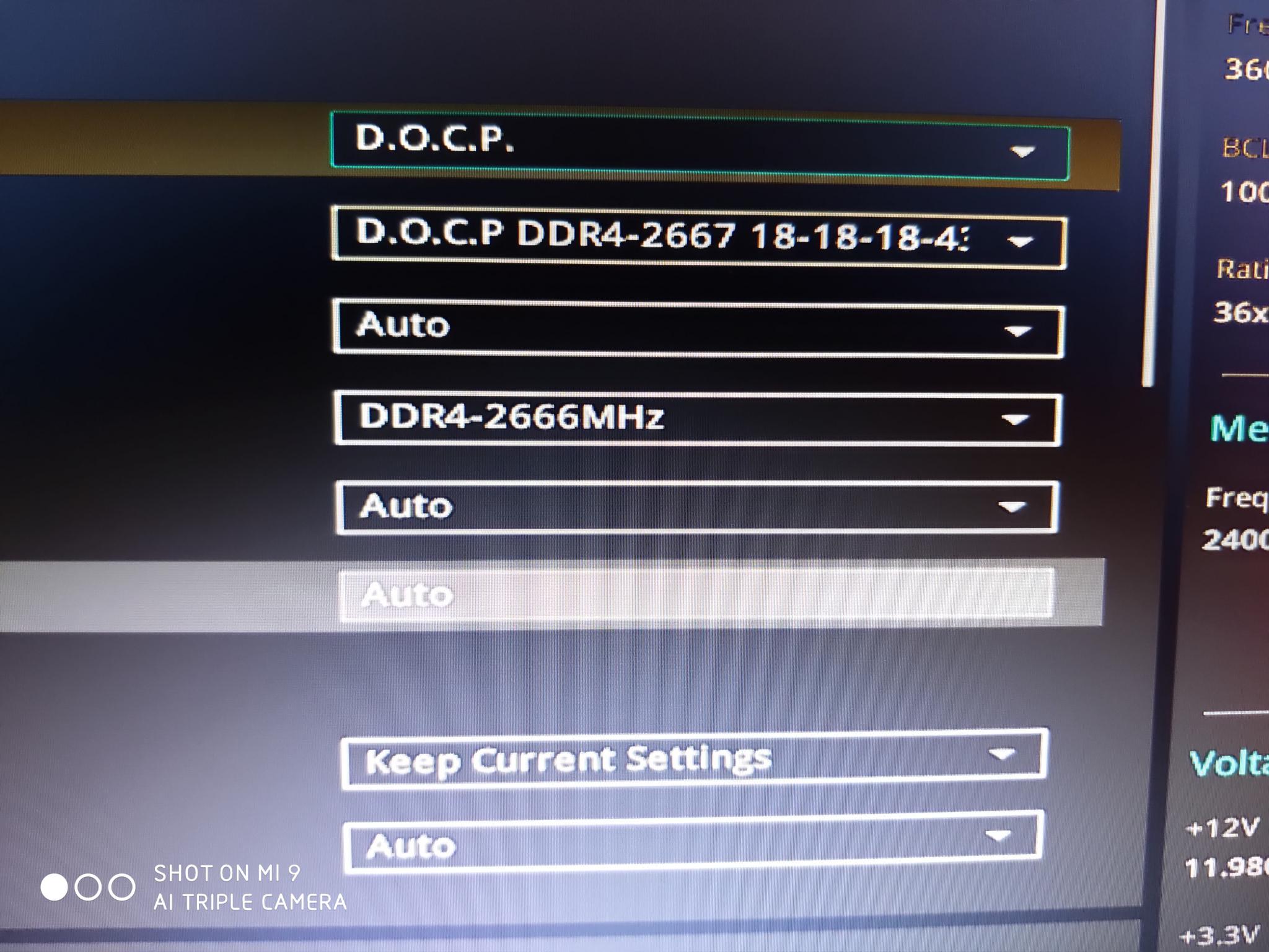

@Rafael Tuco Me tira uma última dúvida por favor, achei as embalagens das minhas memórias e lá diz 2666, bom, apesar da bios da placa ter setado em 2400, entrei lá e não efetivei, só simulei ativar o perfil xmp, após ativar, apareceu uma mensagem assim:
Notice: Performance is usually best when memory clock:FCLK IS 1:1 Synch. Maximum FCLK stability is around 1800MHz, over-volting soc may cause instalibity on Gen 4.0 devices.
Ai, eu dei ok e pressegui mesmo assim, onde estava em AUTO, troquei para D.O.C.P, ai automaticamente passou de AUTO para 2666MHz, entendi que bastava agora salvar e sair, correto? Mas dái fiquei na dúvida, e se caso não dê certo, como eu faria para voltar ao que era antes? Li que se não der certo teria que resetar a bios etc, não sei nada a respeito então sai da bios sem salvar e resolvi voltar aqui para lhe falar.

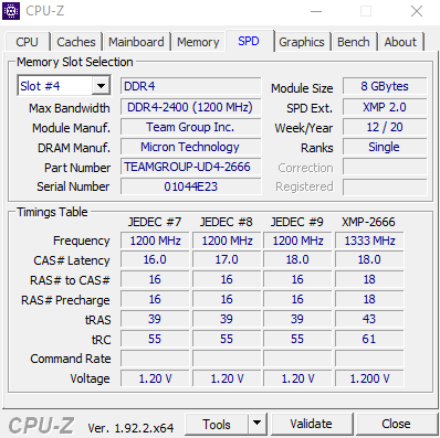

olá bom dia, placa-mãe Biostar B360MHD PRO 2, Chipset B360, Intel LGA 1151, mATX, DDR4. Nas especificações diz que aceita frequência de memória até 2666 mhz e comprei dois módulos de memória de 8gb 2666mhz (16gb), da marca team group. o problema é que só reconhece a frequência de 2400 mhz, mesmo na bios, quando coloco no profile XMP e salvo, a frequência não altera, só altera a tensão que vai de 1,2 V para 1,331 V. o programa Cpu-z reconhece que as memórias são 2666mhz, exatamente como a imagem do rapaz que que criou o tópico, mas que está operando a 2400mhz. alguém poderia me ajudar nesta questão, a placa-mãe (segundo especificação) já não teria que reconhecer? Ps.coloquei um vídeo da bios e do que acontece.

@DiegoQuirino Estranho mesmo, já acho totalmente estranho se a memória é de 2666 e a placa setar abaixo como foi no meu caso e no seu também, no meu aqui, depois que eu ativei o xmp, de caro sem precisar de nenhuma alteração extra, já mudou sozinho para 2666, pelo que vi no seu vídeo, ta lá escrito no xmp 2667, significa que sua ram é de 2666 e se mesmo assim não altera, aí só os colegas mais expert no assunto saberão lhe ajudar, sou noobão no assunto, o pouco que aprendi foi aqui no clube, mas já te digo que voltei minhas rams para o auto mesmo em 2400, não vi alguma diferença a nível de performance em 2666, fica a dica, só deixaria ativado se a diferença fosse de uns 3200 lol

@Downboys encontrei o erro, da minha placa-mãe pelo menos, no site da Biostar tem uma aba, na página desta placa, de support memory, lá lista todas as marcas e frequências de cada marca que a placa-mãe aceita (o que é ridículo), no caso da marca team group ela só aceita até 2400mhz, tem algumas marcas lá que aceita 2666mhz e até 3000mhz, comprei no site da terabyte, na especificação do produto eles não colocam essa informação. me senti trouxa né, mas já estou com as memórias compradas :(
