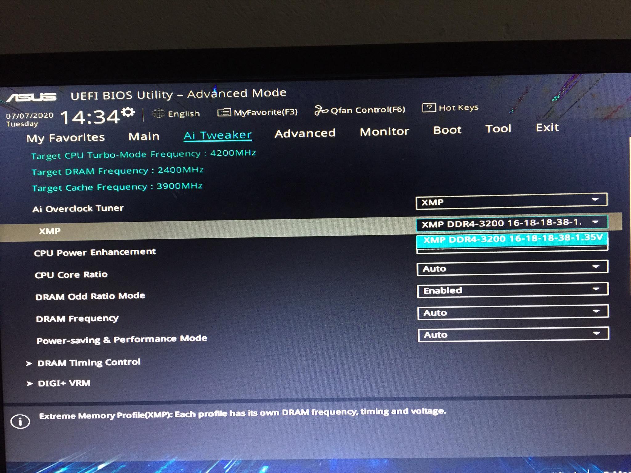

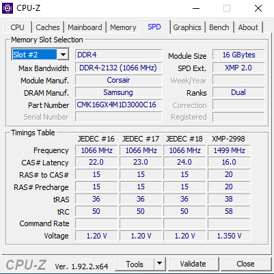

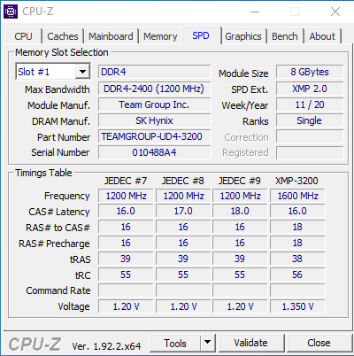

Salve pessoal sou um membro novo e tenho umas dúvidas, tenho um computador com uma placa-mãe asus prime H310M-E R2.0 e 2(dois) pentes de memoria ram, um sendo da t force de 8gb ddr4 32000mhz e uma da corsair de 3000mhz, estava fuçando na bios e fui mudar a frequência das memórias por lá e selecionei 3200mhz e depois o computador não deu vídeo, logo depois alterei para 3000mhz e também não deu, então baixei o cpu-z e são essas informações que o programa me passou, não sei se estou na aba certa, mas pelo que estou vendo as memórias estão no máximo 1200mhz, é isso mesmo? E se for o que eu posso fazer para aumentar a frequência delas? desde já agraço

Você tem duas memórias de frequências diferente, assim que instalar a sua bios vai colocar as duas para trabalhar na frequência do mais baixo que é 3000mhz. Porém, para trabalhar a 3000mhz você precisa ativar o XMP na bios. Então ela vai fiicar 2400mhz por padrão de fábrica.
Sua frequência não está a 1200mhz. Ela está a 2400. Você faz o número vezes dois. Ex: 1500 x 2 = 3000 e assim por diante.

@IgorAlexandre Então no caso eu apenas devo selecionar  aquele modo ali que ele ja vai usar a maior frequencia que o computador conseguir?
E antes eu estava mexendo naquela opção DRAM Frequency no qual resultou meu computador a não dar vídeo, devo alterar alguma coisa ali ou deixo em Auto?

No lugar mais óbvio: o site da fabricante da CPU, no caso, a Intel..
Mas, já que usa um 9100F, ao que parece, tá ali em verde, na imagem acima:
"Target DRAM Frequency: 2400MHz"
Esse é o máximo que um Core i3 suporta: 2400Mhz..
