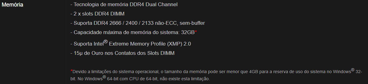

Outra dúvida: uma placa ddr3 seria compatível com a tecnologia ddr4 da minha placa-mãe citada anteriormente?  Ou eu tenho que comprar uma placa de vídeo ddr4 pra cima?
11 minutos atrás, Luciano Pereira Alves disse:
DDR ou GDDR de placa de vídeo não tem absolutamente nada a ver com DDR de memória.
A única coisa que você tem que ter é DDR4 de MEMÓRIA por causa da sua placa-mãe. Qualquer coisa você pode acessar o site para saber as especificações da sua placa-mãe nesse link aqui.
Ou pode ver na imagem que retirei do próprio site da fabricante:
Essa rapaziada do Clube do Hardware é sinistra ..... respondem tudo .... obrigado mais uma vez....
