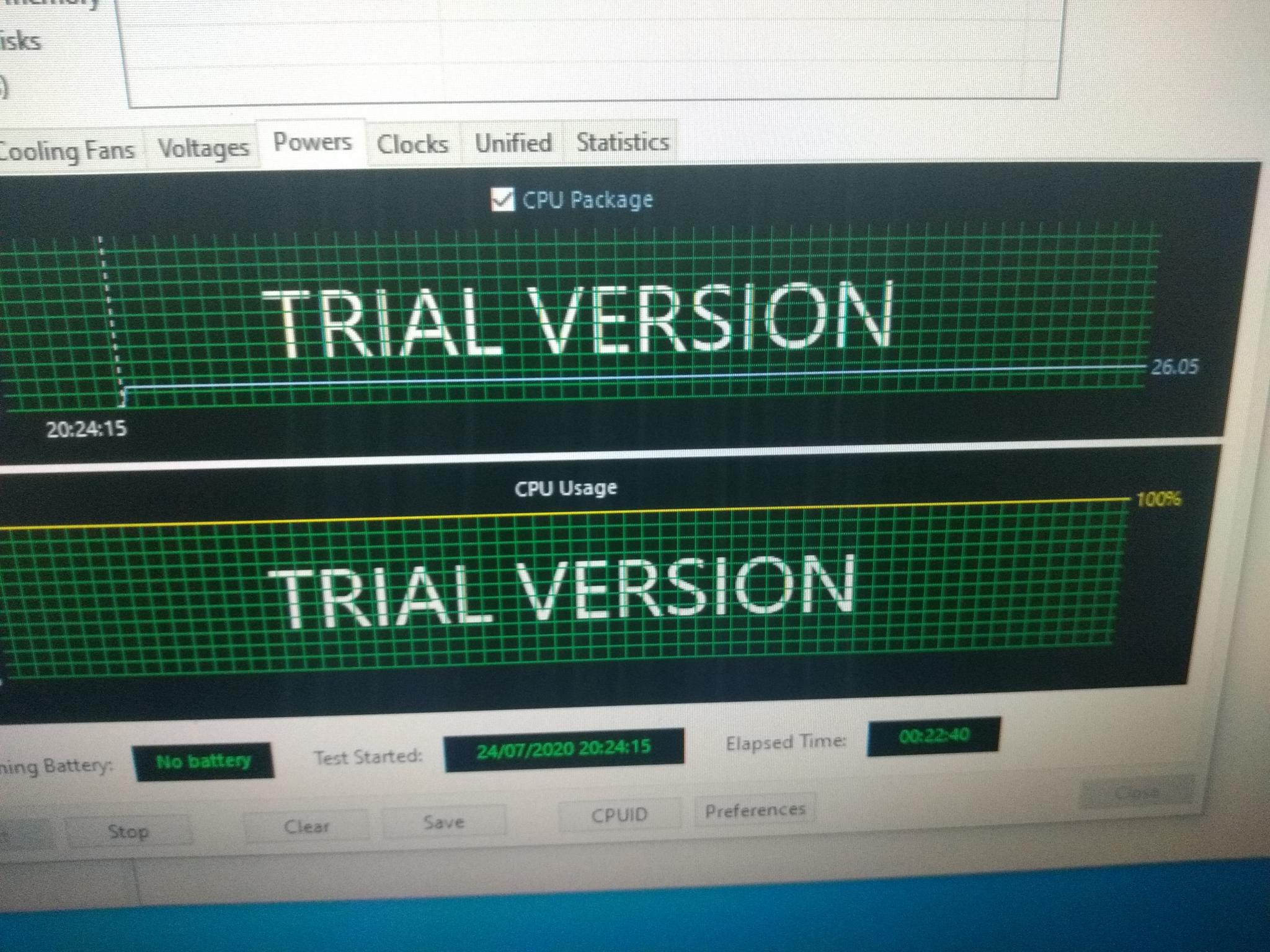

Bem, rodei esse teste de estresse, selecionei apenas CPU, fpu e cache. A temperatura estabilizou em 81°. Isso é normal?
Pensei que pudesse ser pelo fato de ser gpu integrada.
Outro detalhe que estou achando estranho é a energia estar em apenas 26 watts!? Isso é normal? Isso tá certo? Como eu devo proceder?

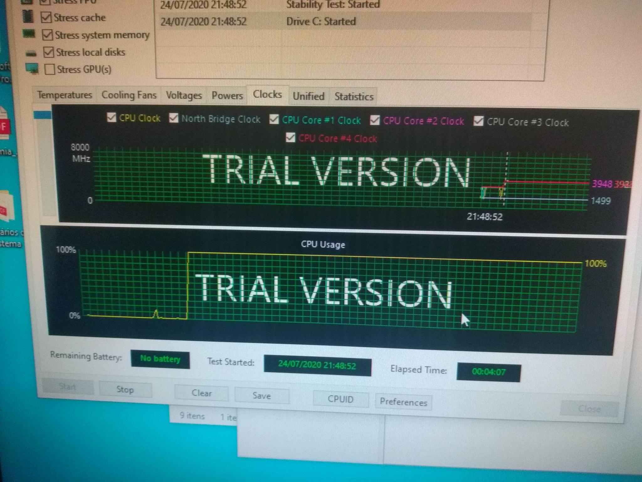

Se você usa o cooler stock, 80 ºC é normal, sobre os 26 watts, eu acho que realmente está baixo, em quanto fica o clock e o Vcore quando você roda o stress?
Amigo, eu ainda sou meio leigo. Sei que os clocks são estes. Poderia me dizer onde eu vejo o Vcore?
adicionado 4 minutos depois
42 minutos atrás, Matheus Felipe Ribeiro disse:
Acredito que esse seja o Vcore, né?
