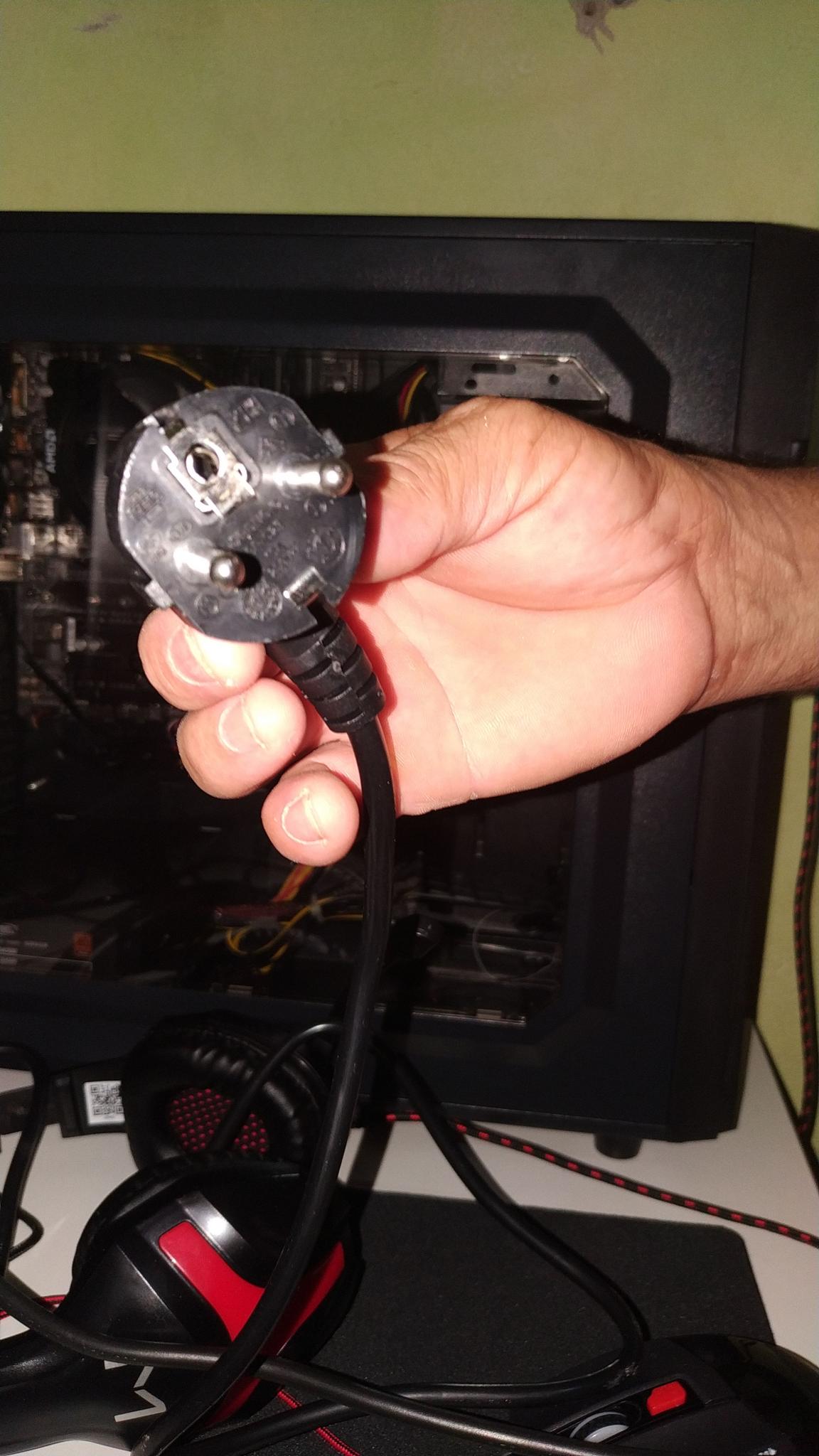

  Eu me chamo Ítalo, acabei de montar meu PC e vi quando eu pego na CPU descalço
eu levo choque, será que problema é no cabo que tem só dóis plug? A minha fonte deepcool 500w. Instalação de energia na minha casa está tudo ok.
Parceiro, se for desktop, tente abrir a tampa lateral e checar se não há algum cabo da fonte, que esteja descascado ou com a fiação exposta e em contato com o gabinete, pode ser isso também.

Pode ser algum contato indesejado do cabo de energia com a fonte ou com o gabinete.
Se for um choque "fraquinho" pode ser só falta de aterramento mesmo, o que é meio perigoso, pois esse "fraquinho" pode ficar forte com o tempo.
A solução ideal é instalar um cabo de aterramento, ou pelo menos fazer um aterramento meia-boca para evitar acidentes imediatos.
Uma solução tabajara, que nem sempre funciona, é inverter os pinos da tomada, caso a tensão da sua casa seja 110V.

Aqui é 220v, atomada já tem aterramento, choque é fino e é só quando eu pego no gabinete descalço.

Se tem aterramento e está dando choque, ou o aterramento está ruim ou não está conectado ao gabinete.
Quando voce coloca a mão no gabinete, está servindo de condutor para a corrente sair do gabinete e buscar a terra, ou seja, você está fazendo o papel de cabo de aterramento.
Essa é uma situação de risco potencial que você deve evitar pois, como sabemos, as vezes pode vir algo mais do que os 220 volts esperados, através da rede elétrica.
Uma descarga atmosférica, por exemplo, durante um temporal. Ou mesmo uma falha da rede elétrica externa, onde um cabo de alta tensão (que fica mais alto nos postes), cair sobre a rede de distribuição secundária (que vai para as casas). Quando isso acontece, costuma queimar aparelhos elétricos dentro das residências. Se você estiver com a mão no gabinete nesse momento, poderá sentir algo mais do que um choquinho "fino".
