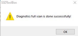

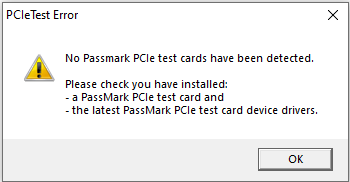

3 minutos atrás, GabrielLV disse:
É, parece que é necessário um equipamento específico para a análise, ignore essa etapa.
Baixe a ferramenta de análise de SSDs da Adata:
https://www.adata.com/us/ss/software-6/
Na aba diagnostic, execute um full diagnostic scan no seu SSD.
Eu fiz os 2 e o full não leva nem 30 segundos cara como pode isso?
Spoiler
