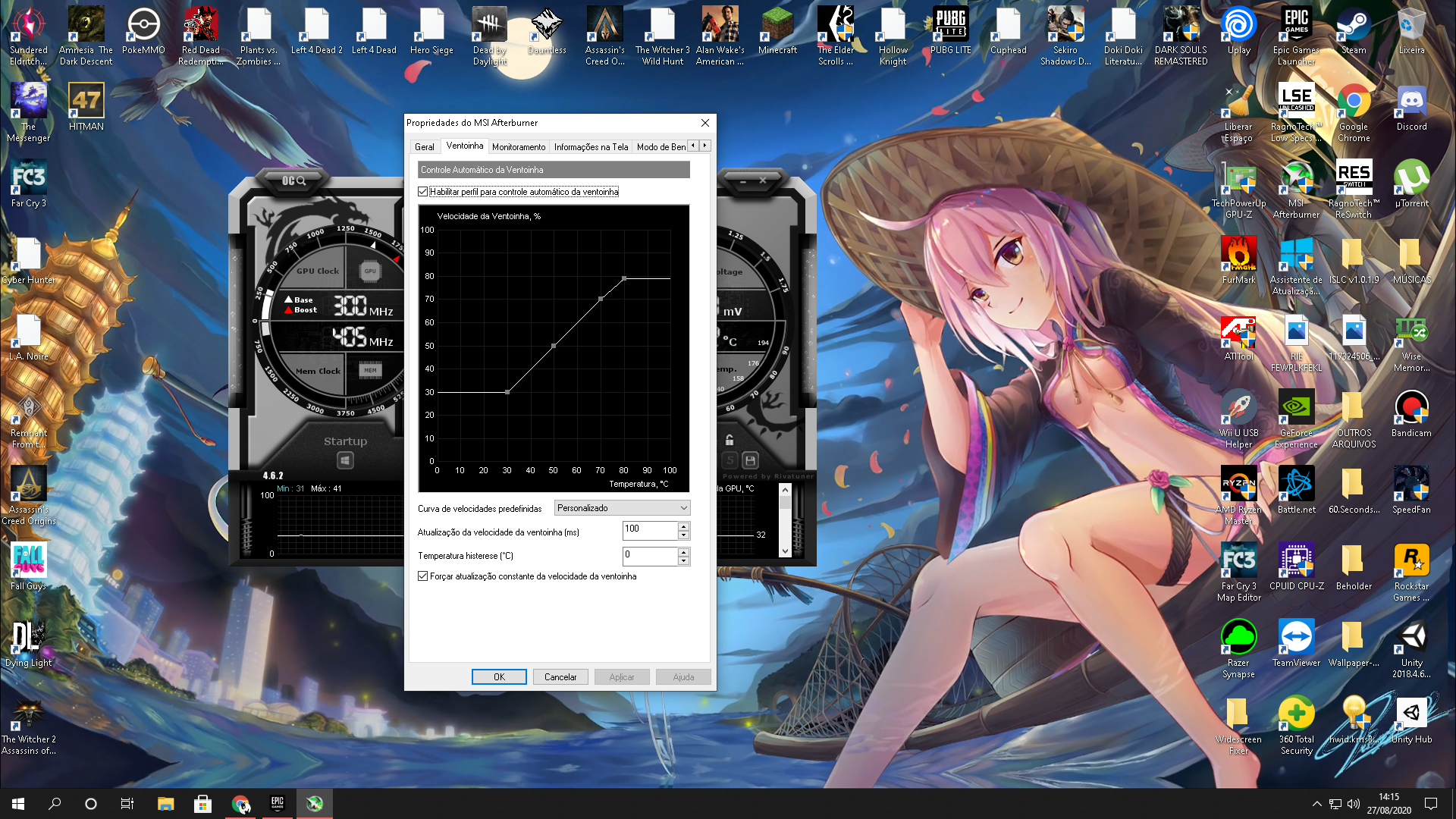

Entendi, eu monitorei isso pelo Afterburner da temperatura, eu não sou nenhum expert nisso mas consigo quebrar um galho, eu coloquei pras fans trabalharem em 100% ao chegarem em 80 graus como vou botar na print abaixo, mas pelo visto não diminuiu tanto como se eu tivesse retirado a tampa do gabinete....

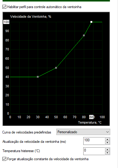

@FCordis Mano, se for 80 grau usando 98%, 99% ou 100% dela, é bem de boas, tem que levar em consideração o tempo de uso também, mas se estiver jogando por mais de uma hora usando a gpu toda, 80 graus pra uma rtx não é motivo de tamanha preocupação, você nn vai perder vida útil dela usando nessa temperatura, o afterburner deixa mexer na velocidade das fans dela personalizando elas, eu tenho uma 1660 oc (ela esquenta menos que a sua mas mesmo assim serve de referência) eu personalizei os fans e a placa abaixo 4 graus, vou deixar um print aqui da personalização que eu fiz na minha, vê se ajuda na sua:
@Gabriel G Lopes Fala mano! Então, tava 96% de uso em torno a 80/82 graus, eu só tava preocupado por que tipo, poderia ser o ar do Watercooler quente que tava piorando a situação ou sei lá, eu sou bem sistemático com essas coisas pra que não tenha nenhum problema futuro e tal, mas se for algo normal é capaz de eu deixar assim mesmo então.... as configs que eu deixei de fans são essas da print:

@FCordis O Spec Delta é bem bom em Air Flow, seu problema deve ser apenas essa curva de fans errada, faça essa exata curva.
Só deixe esses 2 pontos, pra remover os outros basta apertar no ponto e apertar em DELETE.
