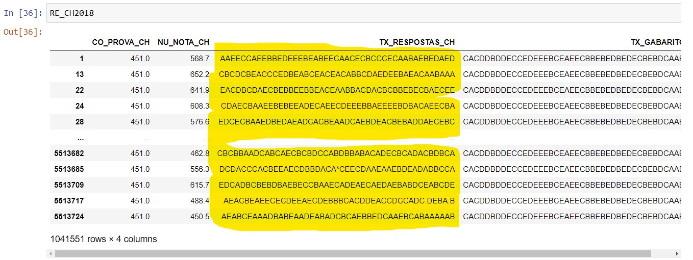

Vamos ao ponto: estou analisando os microdados das provas do ENEM. Eu pretendo analisar a taxa de acerto e resposta de cada item das provas de ciências da natureza em um período.
Eu cheguei até este ponto da imagem (apenas separei os dados que eu pretendo analisar). Eu precisaria separar cada uma destas letras da coluna TX_RESPOSTAS_CH (em amarelo) em colunas diferentes. Basicamente eu quero pegar estas 45 letras e formar 45 novas colunas com cada uma  delas (uma coluna com a primeira, uma com a segunda, etc) para gerar gráficos e comparar estes gráficos com o gabarito, pois cada letra representa a resposta do participante em um item da prova.
