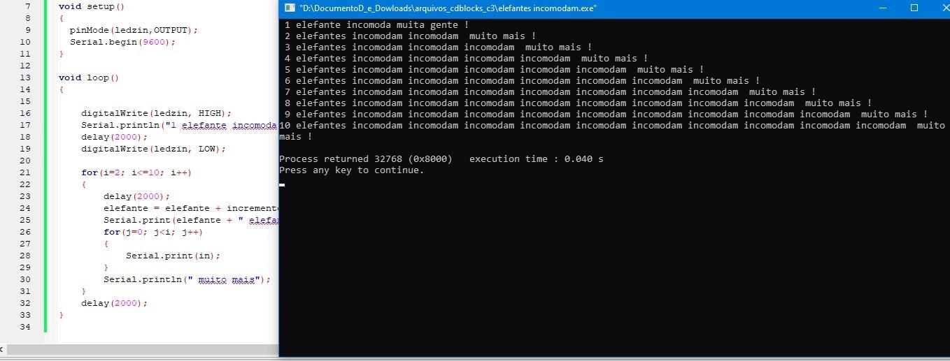

@KUJI    esse código é parta micrcontrolador , não tem muito conhecimento sobre esses não , mas em c o programa poderia ser assim  :
int ledzin = 13;
int elefante = 1;
int incremento = 1;
int i = 0;
char in = 'incomodam ';
void setup()
  pinMode(ledzin,OUTPUT);
  Serial.begin(9600);
void loop()
    digitalWrite(ledzin, HIGH);
    Serial.println("1 elefante incomoda muita gente");
    delay(2000);
    digitalWrite(ledzin, LOW);
    for(i=2; i<=10; i++)
    	delay(2000);
    	elefante = elefante + incremento;
   		Serial.print(elefante + " elefantes ");
   		for(j=0; j<i; j++)
  		    Serial.print(in);
  		Serial.println(" muito mais !");
    delay(2000);
e o resultado seria assim  :
