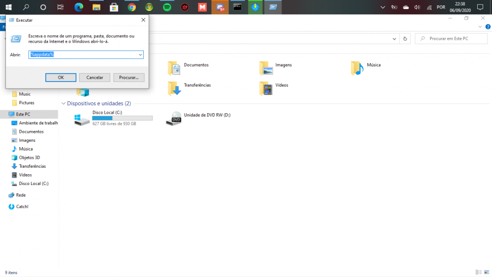

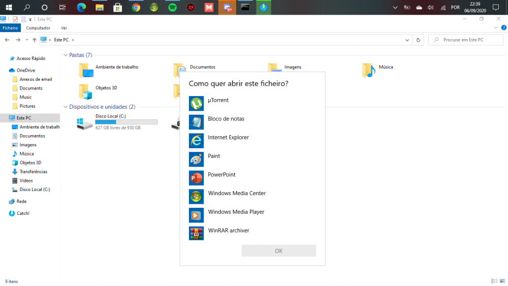

Boa Noite Pessoal.
O meu problema é o seguinte, quando clico em no ícone do Windows e digito Executar, e entro escrevo %appdata% , %temp% , %prefetch% não dá certo mais. Mas quando escrevo somente appdata, temp, prefetch; funciona. Tem alguma coisa errada não? Sei que temp e %temp% são em pastas diferentes, por que uma funciona e a outra não? Alguém poderia me ajudar?
Aguardo.

Está atualizado. Antes funcionava, mas do nada não dá mais.
Esse é o Windows 10, eu tenho ele desde de 2015.

E %prefetch% não funciona mesmo, porém os outros 2 não funcionarem é estranho.
1- Vá em Iniciar > Escreva "CMD" > Clique com o botão direito e selecione "Executar como Administrador" > Digite SFC /SCANNOW e tecle enter. O procedimento pode demorar alguns minutos.
Se forem informados que existem erros que não puderam ser corrigidos, então vá em Iniciar > Configurações > Atualização e Segurança > Recuperação > Clique em "Reiniciar Agora" para entrar na inicialização avançada.
Vá em "Solução de Problemas" > Opções Avançadas > Prompt de Comando
no Prompt de Comando, digite o comando bcdedit e tecle enter
Localize o item "osdevice" onde informa a partição que o Windows está instalado (na imagem acima, ela está na partição E:), e então utilize o seguinte comando
sfc /scannow /offbootdir=X:\ /offwindir=X:\windows
(atente-se aos espaços antes de cada / e \)
Neste comando substitua X pela letra informada no comando bcdedit.
2- Após executar o passo acima, abra um CMD como administrador e digite o comando:
dism /Online /Cleanup-image /Restorehealth
(atente-se aos espaços antes de cada / )
