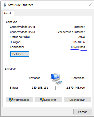

Digite no menu iniciar ncpa.cpl
Vai abrir a tela de conexões de rede
De dois cliques na interface ethernet
Após isso verifique o valor que está aparecendo no campo Velocidade:
Se estiver aparecendo apenas 100 Mbps conforme essa foto, seu problema é físico.
Se já trocou a placa-mãe e já trocou o cabo, o problema é no modem da operadora, você não pode fazer nada. Ela que precisa substituir.
Em 09/09/2020 às 16:22, Anderson David disse:
ja liguei e sempre culpam meu computador
Então realmente você não vai conseguir os 200 Mega. Se o modem é gigabit e sua placa de rede do computador também. Deveria estar aparecendo 1Gbps.

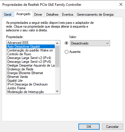

Realmente a sua placa de rede é Gigabit, o nome GbE significa Gigabit Ethernet.
Faça o seguinte.
Clique em propriedades
Configurar
Clique na guia avançado
Procure a opção Velocidade & Duplex e verifique se está como a imagem abaixo, caso não esteja faça a alteração para Auto Negociação.
