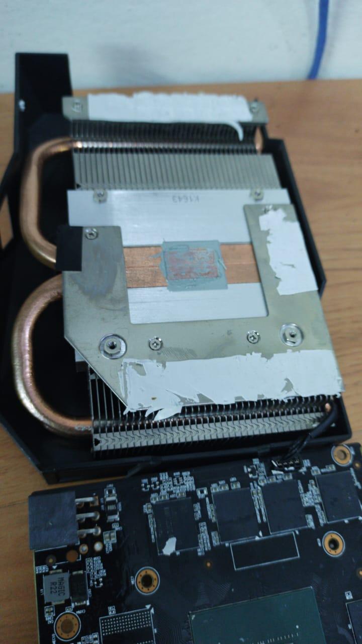

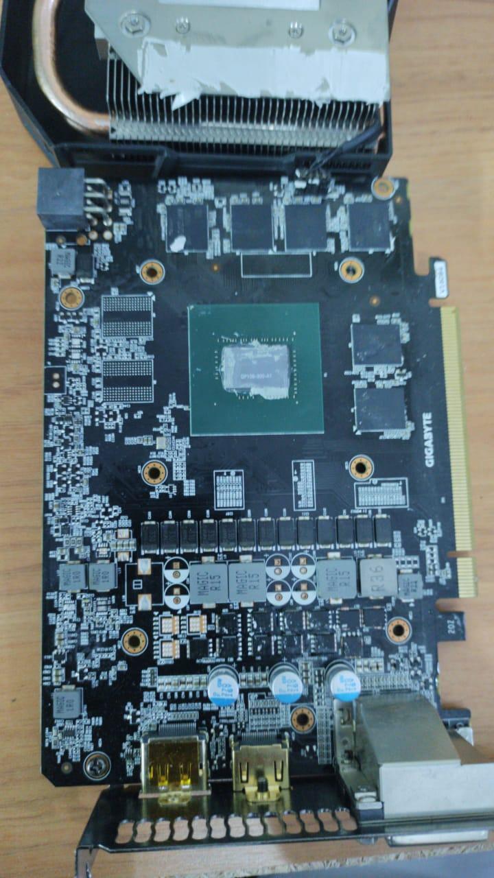

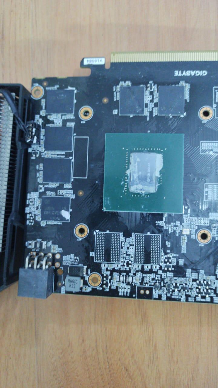

Estou para comprar uma GTX 1060 2gb, o dono disse que enquanto jogava em um dia o pc desligou do nada, e a placa não voltou a ligar, nem mesmo o cooler. segue as fotos que ele mandou para mim, tem como eu comprar ela e resolver esse problema? ele esta fazendo por R$200 seria uma grande ajuda ter uma por esse valor.

Cara, pode ser qualquer coisa, desde um problema simples até um que não tenha conserto. Se o chip gráfico fritou, não tem o que fazer. Vai ser difícil também tu encontrar algum técnico em eletrônica que tope tentar fazer o conserto.

@Gabriel Bonifacio Ninguém vai conseguir dizer qual o problema da placa apenas por fotos, são inúmeras as possibilidades, a placa pode inclusive ter morrido de vez.

@Gabriel Bonifacio Se a placa não tivesse sido mexida, valeria a pena. Agora como foi mexida, não se sabe o tipo de besteira que os "tecnicos" fizeram. Nem se o diagnóstico foi certeiro, podem dizer que foi o chip gráfico apenas porque não sabem consertar.
Se for realmente um curto no chip gráfico, não tem conserto, isso pois, não se encontra o chip gráfico pra vender, pode até encontrar, mas é difícil.
Ou transplantar o chip de uma placa morta, depende.
@Gabriel Bonifacio Aliás, a impedância na serie 10XX da Nvidia, é muito baixa, ou seja, muitos tecnicos acabam condenando o chip gráfico sem saber dessa informação,acreditando ser um curto no chip gráfico quando não é. Então possa ser que erraram no diagnostico, o que é bem provavel. Mas isso é loteria, difícil saber.
