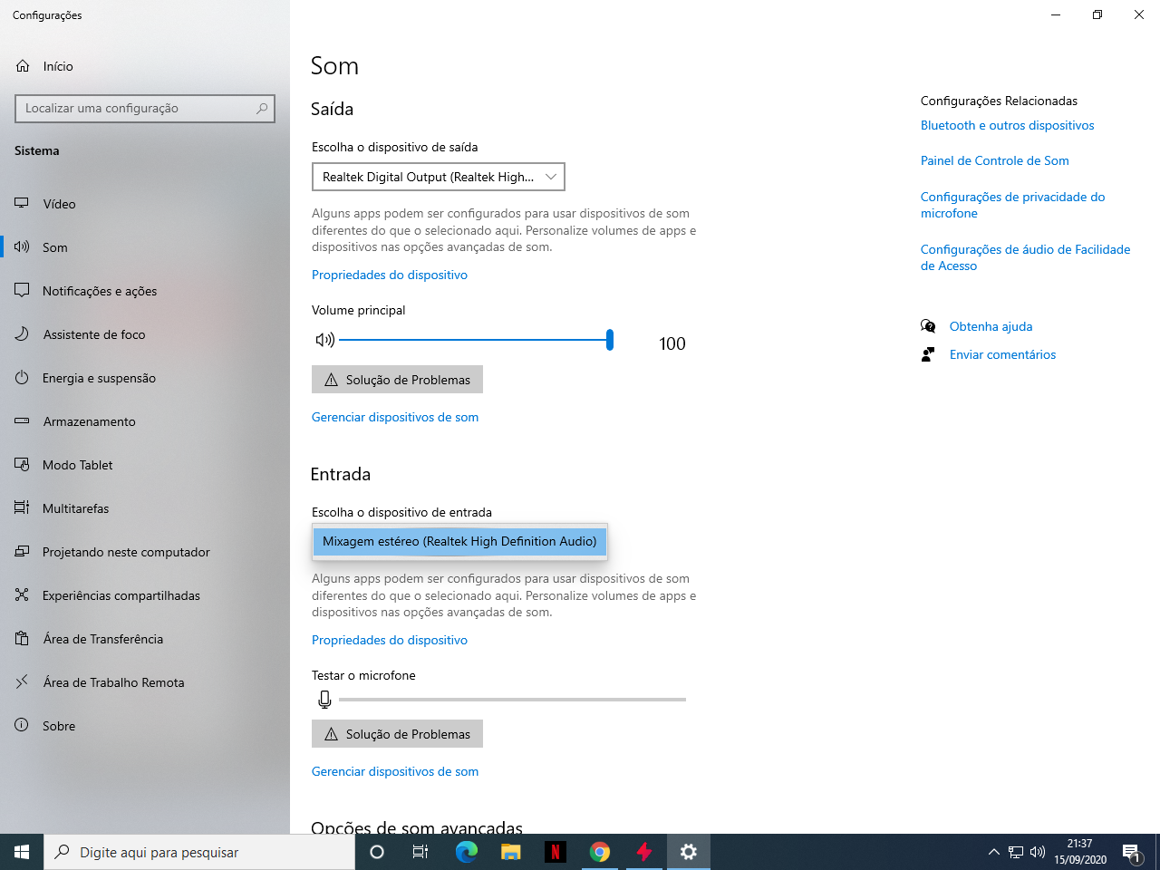

Então, depois que eu troquei minha placa-mãe e placa de vídeo, não consegui mais utilizar meu fone, o som sai apenas pela tv (e já testei outros fones e continua ruim)
@Isa-xD  tem a de entrada e a de saída em cima, certo? Tente fazer alguma combinação, o windows 10 detecta meu headset como alto falantes e meu microfone como microfone realtek

@Isa-xD quando você baixa o driver na pasta pack vai ter um executável chamado AudioJackService.msi, tenta executar no seu computador, provavelmente esse serviço não está rodando no computador e por isso ele não reconhece nada nos conectores P2 (3,5 mm).
Vá ali na opção de volume do Windows, clica com o botão direito e depois vá em Sons. Quando abrir a janela, vá em Reprodução e veja qual dispositivo está setado como padrão.
Se estiver como padrão o dispositivo Realtek, se os drivers estiverem corretamente instalados, e o seu fone estiver conectado corretamente na saída de áudio da placa-mãe, tudo deve funcionar bem, a menos que a placa-mãe esteja com defeito.
Já aconteceu isso ai comigo quando eu usava o Windows 10, vai no Gerenciador de Dispositivos > Controladores de som, vídeo e jogos > clique com o botão direito no Realtek e vá em desinstalar e marque a caixa de remover driver do dispositivo > reinicie o pc. Feito isso o windows deve instalar o driver padrão de aúdio, depois se quiser você pode instalar o Realtek.
Caso ele instale o Realtek novamente volte ao gerenciador de dispositovs e clique em atualizar driver > procurar software de driver no computador > permitir que eu escolha uma lista de driver de dispositivos no computador > Dispositivo de High Definition Audio.
