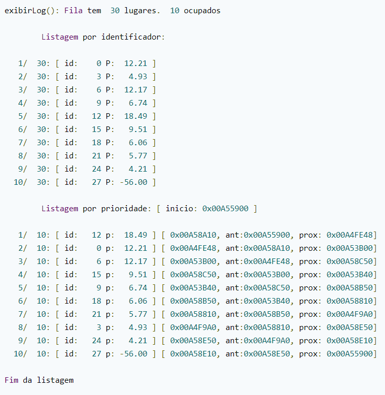

Mudei um pouco exibirLog()
exibirLog(): Fila tem  30 lugares.  10 ocupados
        Listagem por identificador:
   1/  30: [ id:    0 P:  12.21 ]
   2/  30: [ id:    3 P:   4.93 ]
   3/  30: [ id:    6 P:  12.17 ]
   4/  30: [ id:    9 P:   6.74 ]
   5/  30: [ id:   12 P:  18.49 ]
   6/  30: [ id:   15 P:   9.51 ]
   7/  30: [ id:   18 P:   6.06 ]
   8/  30: [ id:   21 P:   5.77 ]
   9/  30: [ id:   24 P:   4.21 ]
  10/  30: [ id:   27 P: -56.00 ]
        Listagem por prioridade: [ inicio: 0x00A55900 ]
   1/  10: [ id:   12 p:  18.49 ] [ 0x00A58A10, ant:0x00A55900, prox: 0x00A4FE48]
   2/  10: [ id:    0 p:  12.21 ] [ 0x00A4FE48, ant:0x00A58A10, prox: 0x00A53B00]
   3/  10: [ id:    6 p:  12.17 ] [ 0x00A53B00, ant:0x00A4FE48, prox: 0x00A58C50]
   4/  10: [ id:   15 p:   9.51 ] [ 0x00A58C50, ant:0x00A53B00, prox: 0x00A53B40]
   5/  10: [ id:    9 p:   6.74 ] [ 0x00A53B40, ant:0x00A58C50, prox: 0x00A58B50]
   6/  10: [ id:   18 p:   6.06 ] [ 0x00A58B50, ant:0x00A53B40, prox: 0x00A58810]
   7/  10: [ id:   21 p:   5.77 ] [ 0x00A58810, ant:0x00A58B50, prox: 0x00A4F9A0]
   8/  10: [ id:    3 p:   4.93 ] [ 0x00A4F9A0, ant:0x00A58810, prox: 0x00A58E50]
   9/  10: [ id:   24 p:   4.21 ] [ 0x00A58E50, ant:0x00A4F9A0, prox: 0x00A58E10]
  10/  10: [ id:   27 p: -56.00 ] [ 0x00A58E10, ant:0x00A58E50, prox: 0x00A55900]
Fim da listagem
Assim fica mais obvio para seguir os links: o endereço do registro sentinela está explícito em  "inicio:". Claro que ele vem  antes do primeiro e depois do último, mas fica mais claro assim. E muda só uma linha de código afinal. Não sei porque não tinha isso desde antes.

13 horas atrás, Lucas LC disse:
Concluído!!!
exibirLog() não pode cancelar só porque a fila não foi criada ainda. É uma rotina de diagnóstico e em geral é escrita antes mesmo da que cria a fila. Para teste. Uma rotina de teste não deve cancelar só porque o ponteiro não é válido
A saída de exibirLog() está um pouco ruim de ler, para uma rotina que serve justamente para certificar que a estrutura está ok e os ponteiros estão certinhos. Talvez deva rever.
4 horas atrás, arfneto disse:
Farei isso, obrigado.
Essa é a saída da versão atual de exibirLog()
Que está lá na versão que eu escrevi. Pode usar algo assim. tem a lista dos slots ocupados na fila, o total deles, o ponteiro para o sentinela e todos os ponteiros para os registros na listagem por prioridade, que é a fila propriamente dita
Em 23/09/2020 às 17:52, arfneto disse:
Perfeito arfneto, agradeço sua ajuda.
