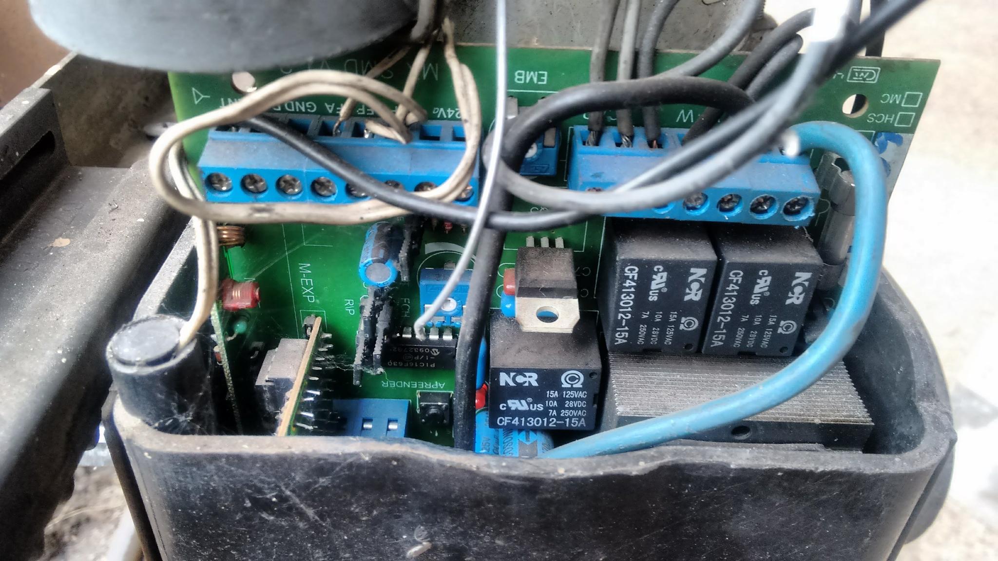

Estou com problemas para adicionar novo controle nessa placa, aperto botão de aprender a luz acende, aperto o controle e a luz apaga, mas quando aperto o controle novamente o portão não abre.
Não achei esse modelo de placa nos manuais que olhei sobre esse motor (Rossi DZ4). Alguém sabe que placa é essa e algum esquema dela?
Obrigado!
se não me engano (preguiça de pesquisar o manual da placa) o receptor de RF só tem memória para 15 unidades (2 botão por controle da 7 controles e meio), precisa resetar a memoria e cadastrar todos de novo.
sugiro cadastrar só 1 botão em cada controle para reservar maior espaço na memoria para este tipo de situação porém pondo em risco a segurança, pois qualquer um com uma chave philips vai poder cadastrar um controle dependendo do quão acessível for a unidade.
Na republica onde moro somos em 3 pessoas + dono da residência + esposa do dono, isso já são 5 controles, o dono da casa deixa controles com as filhas (2) dele também para quando chegarem não precisarem buzinar ou tocar a campainha e ele sempre tem uns 2 de reserva pra quando tem visita por ali (como a casa é meio afastada do centro as vezes as visitas querem ir passear na cidade ai ele deixa um controle com eles), ai a placa ficava cheia o tempo todo e sempre que precisava cadastrar um controle novo por que alguem quebrou ou perdeu precisava reunir todos eles, desta forma solucionamos o caso cadastrando só o botão "1" dos controles, ficando uma reserva para este tipo de situação.
Algumas placas tem um jumper que deve ser mudado de lugar pra gravação de controle funcionar.
Não consegui ver se essa tem.

Se alguém mal intencionado tiver acesso a placa existem outras maneiras mais simples de abrir o portão.
Uma delas é o acesso aos terminais de botoeira que tem em algumas placas.
A outra é jumpear o contato do relé, fazendo o motor ligar direto.
