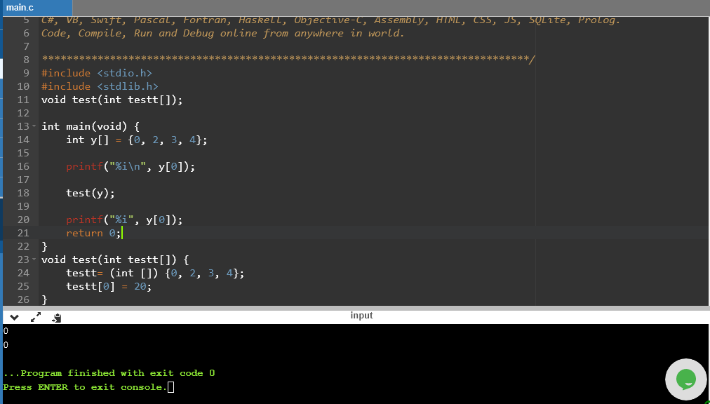

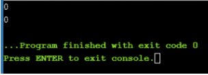

Em 12/10/2020 às 19:44, Sun__ disse:
o que você ta dizendo é que quando passo o argumento de um array ele meio que vira um ponteiro para esse array?
Eu meio que conduzi esse entendimento, porém o esquema mostra que 'vira' o argumento (valor) para um variável do tipo ponteiro que é um parâmetro da função.
Em 12/10/2020 às 17:46, mauro_b disse:
São nomes diferentes para um argumento. O argumento nesse exemplo é o endereço, na memória, do primeiro elementos da variável indexável (vetor) 'y'
Está esquematizado que 'y' é só um nome para um endereço, diferente de variável ponteiro. Ponteiro é uma variável (não primitiva) que recebe valores, logo a passagem por referência é uma ilusão, somente há passagem por valor. No caso especial dos ponteiros o valor é um endereço.

Não sei ao certo o que quer mostrar, mas talvez você possa escrever um programa que mostre algo a respeito.
3 horas atrás, arfneto disse:
essas coisas não nossa "difusão" ou opinião.  Linguagens de programação são coisas estabelecidas. Você pode aprender, testar, ensinar, e mesmo opinar até um certo ponto já que há normas e programas rodando.
Eu pensei que um desenho seria mais acessível, me enganei, pelo visto é necessário mais que isso.
testt é int[] um ponteiro para um vetor de int. E é um valor somente leitura. Não pode apontar para outra coisa. É como se o protótipo da função fosse
Como assim não pode! Isso difere de não deve, pois, pode e não será notificado a depender do nível do alerta, isso porque ao contrário de sua opinião testt uma variável do tipo ponteiro para int, apesar de sua experiência demostra não entender corretamente que um PONTEIRO PARA VETOR DE INT tem esta nomenclatura int (*) [].
Só um exemplo correto e adequado para ilustrar os fatos da linguagem C de programação,

Qualquer compilador com atualização em 2010 compila sem problema porque não há erros.

void test(int testt[]) {
	testt= (int []) {0, 2, 3, 4};
    testt[0] = 20;
Entenda que não está mudando nada. Talvez para mostrar que está funcionando você apenas colocou de novo os mesmos valores na função e em main(), talvez por preguiça, sei lá.
Ao mudar testt dentro da função está apenas desconectando a função do endereço do vetor dos argumentos. Como escreveu vai parecer igual, claro,  e talvez fosse sua intenção até :D mas é como se fosse um memory leak ao avesso: está perdendo contato com o array de argumentos que foi passado. Era o que eu tentava dizer por imutável. E não foi uma boa expressão de minha parte.
Como você usou um novo valor declarado aí dentro ele vai morrer aí dentro. nada mais vai retornar dessa função. É muito difícil isso não ser apenas um erro ou uma bobagem.
Ao escrever em seu programa testt= (int []) {0, 2, 3, 4}; está desconectando a função definitivamente do mundo externo. Acho que usa C há mais de 10 anos --- é bastante tempo afinal --- como sugeriu deve perceber o que está fazendo: nada. Tudo que fizer aí dentro vai sumir, já que a função retorna void.

Acho que entende a diferença: a função calcula e retorna algo. Até forçar a mudança de testt.
O seu programa mostrou dois valores iguais obtidos de main(), talvez apenas para mostrar que você está certo. E talvez terminar com "exit code 0" seja o suficiente para você achar que fez algo:
	printf("%i\n", y[0]);
	test(y);
	printf("%i", y[0]);
No entanto se mudou o valor de y na função antes de usar, C fez sua parte e passou o endereço. Você não imprimiu, não usou e trocou por outro. Apenas isso. Redefiniu e também não mostrou então a função nada deixou para trás:
    testt[0] = 20;
Mas deu certo! Retornou 0.

    testt[0] = 20;
    testt[1] = 21;
    //testt = (int[]){ -1, -2, -3, -4, -5, -6, -7, -8 };
    testt[2] = 22;
    testt[3] = 23;
    //int outro = 2;
    //testt = &outro;
    //*testt = 2222;

O resultado bem comportado e previsível seria esse:
y antes    1    2    3    4 Endereco de y: 0111FCE0
z antes    5    6    7    8 Endereco de z: 0111FCC8
chamando test() com vetor y
Vetor 'testt' entrando em test():          1    2    3    4 Endereco de testt: 0111FCE0
Vetor 'testt' saindo   de test():         20   21   22   23
y em main() depois de test()   20   21   22   23 Endereco de y: 0111FCE0
chamando test() com vetor z
Vetor 'testt' entrando em test():          5    6    7    8 Endereco de testt: 0111FCC8
y depois   20   21   22   23
z depois   20   21   22   23
chamando test_2() (usando ponteiro) com vetor z
Vetor 'testt' entrando em test_2():       20   21   22   23 Endereco de testt: 0111FCC8
Vetor 'testt' dentro  de  test_2():      -20  -19  -18  -17
chamando test_3() (usando int (*)[]) com vetor z
z antes  -20  -19  -18  -17 Endereco de z: 0111FCC8
Vetor 'testt' entrando em test_3():      -20  -19  -18  -17 Endereco de testt: 0111FCC8
Vetor 'testt'  saindo  de test_3():        3  -19  -18    4 Endereco de testt: 0111FCC8
vetor 'p' na estrutura antes        9   10   11   12. Endereco: 0111FCB0
(passagem por valor)
vetor 'pct' entrando em test_st():          9   10   11   12 Endereco: 0111FBD0
vetor 'pct'  saindo de  test_st():         15   16   17   18 Endereco: 0111FBD0
vetor na estrutura em main() no retorno     9   10   11   12
Passando afinal a estrutura por referencia
(passagem por referencia)
vetor 'pct' entrando em test_st2():         9   10   11   12 Endereco: 0111FCB0
vetor 'pct' entrando em test_st2():        40   41   42   43
vetor na estrutura em main() no retorno    40   41   42   43
Mas alterando test() para incorporar sua ideía seria o que postei acima...
Em 15/10/2020 às 17:23, arfneto disse:
Acredito que o objetivo é demostrar, por simples acesso, que o parâmetro da função quando citado na maneira que fora: é variável de ponteiro e não contaste.
Enfim,
O mais importante; A matriz (propriamente dita com os elementos e seus valores) não é copiada, porém, sim o endereço é copiado, mais precisamente, o do primeiro elemento.
