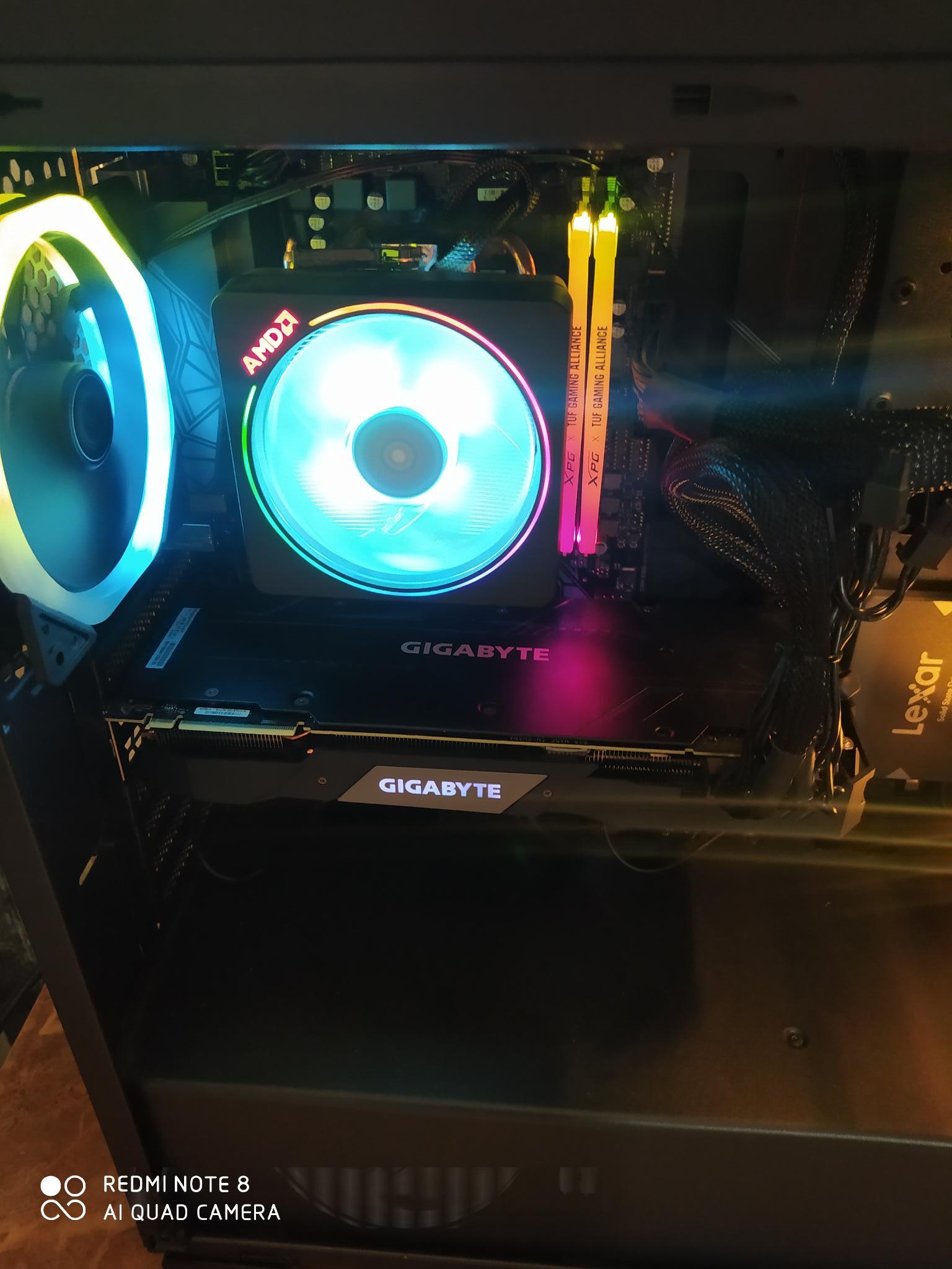

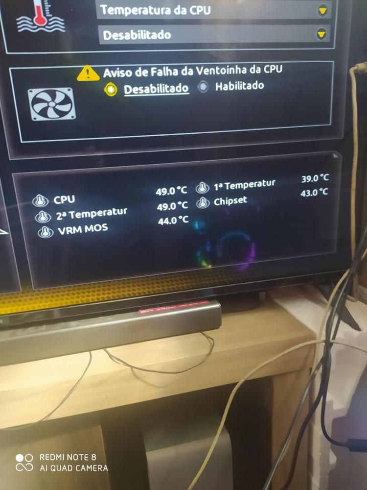

Pessoal estou com uma grande dúvida na temperatura do meu processador. Na BIOS está apresentando 49° graus, daí quando vou usar na área de trabalho está batendo nas casas de 65-70 graus sem jogar nem nada.
Testei em diversos programas como HW MONITOR e AMD MASTER
Então qual seguir?
Bom, teu processador é um esquentadinho(105w tdp), qual cooler você usa nele?
 Na BIOS não exerce quase nada do processador, por isso essa temperatura mais baixa
@FringsBR uso cooler dele mesmo. Travando em 4200mhz e com  tensão de 1.16 consegui controlar a temperatura mas só que agora ele está na casa de 2500rpm o cooler boxx estou achando bem alto isso sem jogar.
Será que pode será pasta térmica estou usando a MD9 THERMAL SILVER 5g
