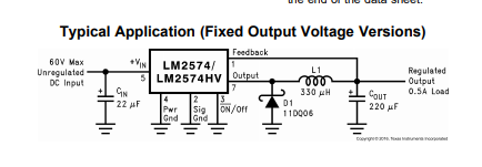

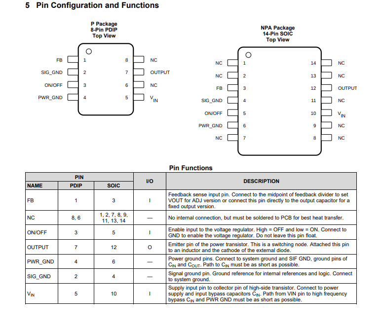

Fiz mais uns testes, coloquei um jumper no lugar do resistor de 100, segui a trilha entre e vi que entre o pino 7 (output) e o pino 1 (feedback), além do resistor que substitui por um jumper, só há uma bobina, como no circuito de testes que fiz.
Seguindo os testes, eu achei um negócio, não sei se é a causa e a consequência:
Fiz medições entre pino  2 siggnd e 7 Output, sempre deu 5,1 no multímetro, seja funcionando ou não.
Já as medições entre o pino 1Feedback e o 2 siggnd, dá 4,95 quando o micro controlador não funciona e 4,85 quando o micro controlador funciona
Essa diferença se dá pela energia gasta pelo controlador e demais coisas que funcionam por ordem dele, ou pode ser a causa para não funcionar corretamente?
Em 23/10/2020 às 17:37, Thiago Miotto disse:
Também vi no datasheet isso:
Só citar de lá, da próxima vez faço isso
Explicando melhor. Na placa, há ligação entre o pino 7 e o 1, tendo um indutor no meio dos 2. Igual a aplicação do datasheet que coloquei aqui em cima.
Quanto + mexe na mrd + fede. Mantenha tudo com estava - se tiver certeza de como estava. Troque Cout
Pra ver se é probl. com este regulador, ligue uma fonte 5V pra ver a mrd que dá.
