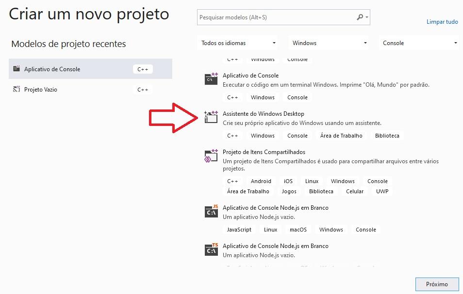

O que você quer fazer não vai funcionar, não há como desenhar no console.
você tem que criar um aplicativo Win32 (Winmain) e criar uma janela com CreateWindowsEx.
Quando for criar um projeto, escolha a opção "Aplicativo do Windows Desktop".

Se você não vê o tipos de projeto que quer talvez deva rodar o installer de novo, basta apertar a tecla do Windows e digitar Visual Studio Installer, só as primeiras letras. Ou no próprio menu de criar projeto tem um link. Algo assim:
veja o link em azul: vai dar na mesma que abrir o Installer: o link vai chamar o installer. Visual Studio é um ecossistema. Tem muitas linguagens e ambientes. Veja por exemplo na máquina que estou usando, se escolher a linguagem
C++ E Windows
Aí vem a lista dos "alvos" e tem lá console e Desktop e outros. O que aparece depende de como está instalado. Isso pode ir de uma instalação simples de umas centenas de megabytes até dezenas de Gigabytes. Mais as extensões. E os componentes de suporte do Windows. E os pacotes.
Como eu disse, é um ecossistema. O mundo inteiro usa isso, para projetos pequenos ou gigantes. O BRADESCO usa, a NASA usa, a JPL usa, as escolas usam. Cada um de um jeito.
Veja uma tela em português do instalador parada logo no início, em "Web e Nuvem"
Na sua máquina clique no botão enorme de C++ e veja o que aparece no formulário a direita. Depois confirme qualquer eventual modificação e tecla ENTER e pronto.

e esse outro abaixo , para ver o funcionamento da variável  i  , não está compilando , e mostrou esses erros , que não sei como resolver :
4 horas atrás, devair1010 disse:
/*case WM_PAINT: // este aqui não funcionou , Qual o tipo da variável wInfo
Mas você não está usando Visual Studio? Eu acho que todo IDE moderno faz isso, mas por certo o Visual Studio, que é da Microsoft, a empresa que escreveu o Windows, faz. E aqui é usado aqui para compilar as linguagens com as quais o Windows foi escrito --- basicamente C --- e usando a API do Windows e as funções do header <windows.h>  e o compilador que compilou o Windows e o próprio Visual Studio, o CL.EXE.
Então vou mostrar a seguir o fluxo dessas informações no Visual Studio ---  e mesmo algumas telas --- porque pode ajudar também outros a achar essas coisas.
Desculpe não ter postado o programa todo. É que era basicamente o seu programa dentro do esqueleto que o IDE gera.
Eis o programa. Não tem nenhuma classe, nada. É só o esqueleto de uma aplicação desktop com o seu código original dentro
Spoiler
// WindowsProject2.cpp : Defines the entry point for the application.
#include <iostream>
#include <math.h>
#include <numbers>
#include "framework.h"
#include "WindowsProject2.h"
#define MAX_LOADSTRING 100
// Global Variables:
HINSTANCE hInst;                                // current instance
WCHAR szTitle[MAX_LOADSTRING];                  // The title bar text
WCHAR szWindowClass[MAX_LOADSTRING];            // the main window class name
// Forward declarations of functions included in this code module:
ATOM                MyRegisterClass(HINSTANCE hInstance);
BOOL                InitInstance(HINSTANCE, int);
LRESULT CALLBACK    WndProc(HWND, UINT, WPARAM, LPARAM);
INT_PTR CALLBACK    About(HWND, UINT, WPARAM, LPARAM);
LRESULT EditCreate(HWND hwnd, UINT uMessage, WPARAM wparam, LPARAM lparam);
int APIENTRY wWinMain(_In_ HINSTANCE hInstance,
                     _In_opt_ HINSTANCE hPrevInstance,
                     _In_ LPWSTR    lpCmdLine,
                     _In_ int       nCmdShow)
    UNREFERENCED_PARAMETER(hPrevInstance);
    UNREFERENCED_PARAMETER(lpCmdLine);
    // TODO: Place code here.
    // Initialize global strings
    LoadStringW(hInstance, IDS_APP_TITLE, szTitle, MAX_LOADSTRING);
    LoadStringW(hInstance, IDC_WINDOWSPROJECT2, szWindowClass, MAX_LOADSTRING);
    MyRegisterClass(hInstance);
    // Perform application initialization:
    if (!InitInstance (hInstance, nCmdShow))
        return FALSE;
    HACCEL hAccelTable = LoadAccelerators(hInstance, MAKEINTRESOURCE(IDC_WINDOWSPROJECT2));
    MSG msg;
    // Main message loop:
    while (GetMessage(&msg, nullptr, 0, 0))
        if (!TranslateAccelerator(msg.hwnd, hAccelTable, &msg))
            TranslateMessage(&msg);
            DispatchMessage(&msg);
    return (int) msg.wParam;
//  FUNCTION: MyRegisterClass()
//  PURPOSE: Registers the window class.
    WNDCLASSEXW wcex;
    wcex.cbSize = sizeof(WNDCLASSEX);
    wcex.style          = CS_HREDRAW | CS_VREDRAW;
    wcex.lpfnWndProc    = WndProc;
    wcex.cbClsExtra     = 0;
    wcex.cbWndExtra     = 0;
    wcex.hInstance      = hInstance;
    wcex.hIcon          = LoadIcon(hInstance, MAKEINTRESOURCE(IDI_WINDOWSPROJECT2));
    wcex.hCursor        = LoadCursor(nullptr, IDC_ARROW);
    wcex.hbrBackground  = (HBRUSH)(COLOR_WINDOW+1);
    wcex.lpszMenuName   = MAKEINTRESOURCEW(IDC_WINDOWSPROJECT2);
    wcex.lpszClassName  = szWindowClass;
    wcex.hIconSm        = LoadIcon(wcex.hInstance, MAKEINTRESOURCE(IDI_SMALL));
    return RegisterClassExW(&wcex);
//   FUNCTION: InitInstance(HINSTANCE, int)
//   PURPOSE: Saves instance handle and creates main window
//   COMMENTS:
//        In this function, we save the instance handle in a global variable and
//        create and display the main program window.
BOOL InitInstance(HINSTANCE hInstance, int nCmdShow)
   hInst = hInstance; // Store instance handle in our global variable
   HWND hWnd = CreateWindowW(szWindowClass, szTitle, WS_OVERLAPPEDWINDOW,
      CW_USEDEFAULT, 0, CW_USEDEFAULT, 0, nullptr, nullptr, hInstance, nullptr);
   if (!hWnd)
      return FALSE;
   ShowWindow(hWnd, nCmdShow);
   UpdateWindow(hWnd);
   return TRUE;
//  FUNCTION: WndProc(HWND, UINT, WPARAM, LPARAM)
//  PURPOSE: Processes messages for the main window.
//  WM_COMMAND  - process the application menu
//  WM_PAINT    - Paint the main window
//  WM_DESTROY  - post a quit message and return
LRESULT CALLBACK WndProc(HWND hWnd, UINT message, WPARAM wParam, LPARAM lParam)
    WINDOWINFO              wInfo;
    switch (message)
    case WM_COMMAND:
            int wmId = LOWORD(wParam);
            // Parse the menu selections:
            switch (wmId)
            case IDM_ABOUT:
                DialogBox(hInst, MAKEINTRESOURCE(IDD_ABOUTBOX), hWnd, About);
                break;
            case IDM_EXIT:
                DestroyWindow(hWnd);
                break;
            default:
                return DefWindowProc(hWnd, message, wParam, lParam);
        break;
    case WM_PAINT:
            PAINTSTRUCT ps;
            GetWindowInfo(hWnd, &wInfo);
            int H = wInfo.rcClient.bottom - wInfo.rcClient.top;
            int W = wInfo.rcClient.right - wInfo.rcClient.left;
            HDC hdc = BeginPaint(hWnd, &ps);
            HDC dc = GetDC(hWnd);
            COLORREF cor = RGB(0, 0, 255); // azul
            for (int x = 0; x < W; x+=1)
                int y = (int)(cos(x * std::numbers::pi / 180) * H/2. + H/2.);
                SetPixel(dc, x, (int)y, cor);
                Sleep(5);
            }   // for()
            EndPaint(hWnd, &ps);
        break;
    case WM_DESTROY:
        PostQuitMessage(0);
        break;
    default:
    return 0;
// Message handler for about box.
INT_PTR CALLBACK About(HWND hDlg, UINT message, WPARAM wParam, LPARAM lParam)
    UNREFERENCED_PARAMETER(lParam);
    switch (message)
    case WM_INITDIALOG:
        return (INT_PTR)TRUE;
    case WM_COMMAND:
        if (LOWORD(wParam) == IDOK || LOWORD(wParam) == IDCANCEL)
            EndDialog(hDlg, LOWORD(wParam));
        break;
    return (INT_PTR)FALSE;
De volta a GetWindowInfo():
Veja:
Basta você colocar o ponteiro do mouse sobre a função no código e ficar olhando. O IDE mostra a declaração e os parâmetros. Por isso não me preocupei em descrever os 2 parâmetros. É só olhar na tela. Se não aparecem os parâmetros é porque você não incluiu o header. E se apertar o link em azul vai direto para o navegador e veja só a tela
Direto ao assunto, na primeira opção a documentação do desenvolvedor sobre a função
Isso também funciona para as classes que você escreve. Até tem uma convenção para mostrar os argumentos, o tipo, a descrição e os valores de retorno das funções que você escreve, usando uns comentários especiais que começam por ///, 3 barras.
E a função? pois é, se você apertar o botão direito com o ponteiro sobre o nome da função...
image.png.aa943e05ed0f8f5abbe34860a61276a9.pngPois é: Se apertar F12 vai direto para o que? A definição da função. Control-Alt-F12 vai para a declaração. E não precisa nem saber isso porque está sempre na tela.
E veja Find All References: nada mal. Mostra todos os pontos no projeto inteiro em que a função é usada.
E a p0rr@ do argumento? Não está longe. Apertando "Ir para definição" em português, ou F12 em qualquer idioma, vai abrir, como está na tela:
E o editor abre o próprio winuser.h que vem de windows.h e contém a função GetWindowInfo(). Lá estão os parâmetros e é claro que apertar F12 com o cursor em cima dessas coisas em verde vai direto para a definição.
Veja BOOL:
E, claro, PWINDOWINFO depois de um mesmo F12:
E aqui eu vou recomendar não fazer como está escrito.
NUNCA --- esse é meu palpite --- crie ou use tipos para ponteiros. typedefs na verdade, como esses que estão aí. Essa é uma convenção dos anos 80 da Microsoft e que eu nunca entendi.
A estrutura é WINDOWINFO. o P e o LP indicam o que está escrito aí: são ponterios. O LP é de uma época antiga e como vê são a mesma coisa. Em resumo na API tem esses tipos que começam com P e LP e geralmente são ponteiros. A menos que o tipo já comece com P, aí não se sabe se vem PP LPP ou sei lá.
Eis o que importa: É muito claro que se WINDOWINFO é uma estrutura então WINDOWINFO* é um ponteiro para ela, bem como WINDOWINFO** é o que é. Não há razão para recriar o óbvio: PPWINDOWINFO seria WINDOWINFO** mas quem se importa? Para que criar isso se fica menos legível? Quando você lê *PWINDOWINFO num programa você  vai ter que pensar se *PWINDOWINFO é ou não WINDOWINFO. Se não usar isso pode simplesmente ler WINDOWINFO, &WINDOWINFO e WINDOWINFO e tudo está claro.
Resumindo WINDOWINFO():
	WINDOWINFO              wInfo;
Porque não testei o retorno se eu sempre escrevo aqui para testar os valores de retorno? Simples: se essa função falhar para trazer as informações da própria janela do programa então o Windows já era e o seu programa também.
🤔:( Sério?
Leu isso antes de postar? que tal requer o sinalizador std=c++17? Esses recursos são uma briga da comunidade desde os anos 90 e só foram finalmente incluídos no padrão na versão 17. A atual é 20.
Esse IDE é um ambiente profissional e caro e usado no mundo inteiro e as empresas tem muitas vezes enormes bases de código e padrões a seguir. Esse é um produto comercial e só recentemente passou a ter uma versão grátis. Isso quer dizer que o padrão da linguagem é convervador para não criar problemas nas empresas que podem depender de algo nas versões anteriores da linguagem e que possa não funcionar em versões recentes da linguagem.
Apenas entre nas propriedades do projeto e faça o que está escrito aí na tela, em português:
Até onde eu sei o C++20 está implementado quase todo. Em algum lugar tem um BLOG que explica o estado de cada item. Não me lembro agora.
<numbers> e <ranges> por exemplo estão em C++20
