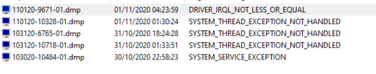

Erro de tela azul
André Alvim
99% de certeza não tem a ver com a placa de vídeo, pois os erros indicados nas telas azuis e o driver ali (ntoskrnl.exe) é do próprio Windows, sendo que não é normal que o Windows simplesmente pare de funcionar do nada. Isso é claramente um problema de hardware.

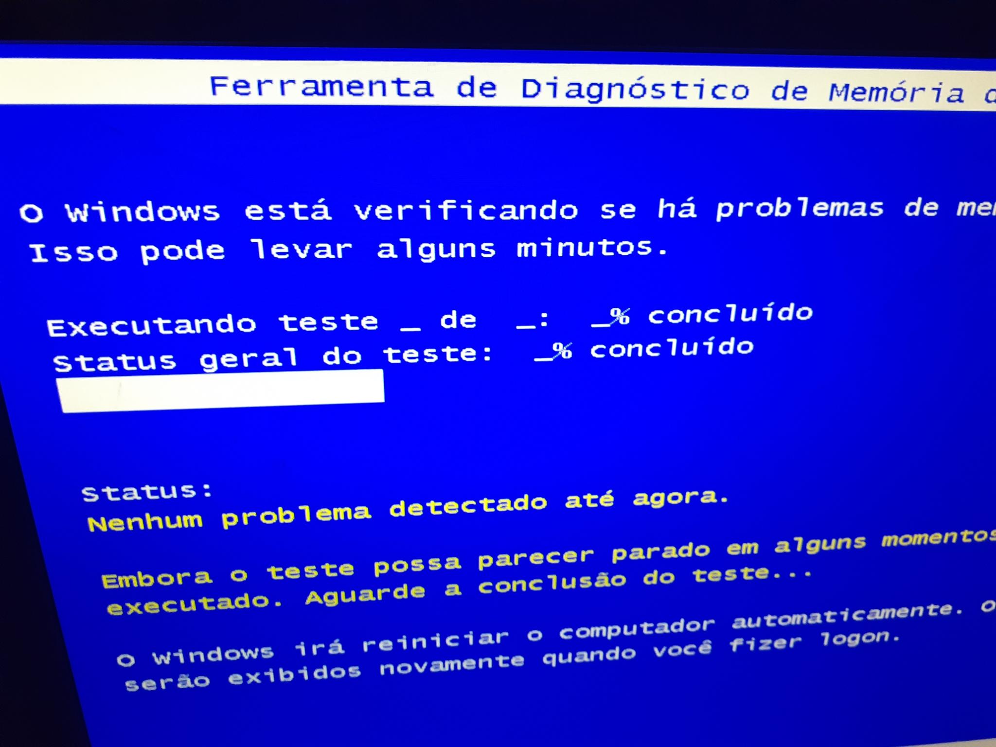

Tente fazer o diagnóstico de memória do Windows novamente, mas dessa vez deixe a opção "cache" em "padrão" ao invés de "desativado".
18 horas atrás, GabrielLV disse:
2- Vá em Iniciar > Digite "Diagnóstico de Memória do Windows" > Selecione "Reiniciar agora e verificar se há problemas"
Na tela de diagnóstico que aparecer, pressione F1 para abrir o menu de opções e mude a "Combinação de teste" de padrão para Estendido, em cachê deixe "Padrão" e número de etapas coloque 15, deixe o teste rodando até o fim (pode levar várias horas) para garantir que não existem defeitos físicos nas memórias RAM (se existirem, nada pode ser feito a não ser substituí-las)
Verifique o seguinte, execute o teste e conte 10 minutos, se em 10 minutos ele não sair do 0%, então de fato essa funcionalidade do Windows está com algum problema. Agora se ela sair do 0% e continuar subindo normalmente, deixe rodando até o final.
Peço desculpas novamente pelas 11 horas que você desperdiçou no ultimo teste que não deu resultados.

Nada que isso, eu fiquei até agora umas 18:00 esperando e estava no 20% kkkkk. Que bom que não é a placa de video. Por que ela é a mais cara. Vou fazer esse teste q você falou, mas lembra q tinha dado problema no driver da nvidia? Aquilo foi causado pela ram?
Deixei no estendido, cache padrão e 15 testes. Agora sim ta mais rápido

Maravilha, está aqui em 21% talvez tenha travado porque no outro tava non 21 também. Só que demorou 20hrs p chegar no 21.  Vou esperar
1 minuto atrás, André Alvim disse:
Se o teste ainda esta sendo executado, você pode voltar nas opções e mudar a opção cache de "desativado" para "padrão", pois dessa maneira o teste será mais rápido.

Fui mexer a a porcentagem sumiu kkkk
16041813068051283992260500318941.jpgmexi dnv e voltou, deixei no ativado agr ta indo mais rápido
E já está no segundo teste, com cache vai mais rápido,  posso deixar assim??

Então finalizou aqui, pc reiniciou e agora? E apareceu, "NENHUM ERRO FOI DETECTADO"
o que faço @GabrielLV?

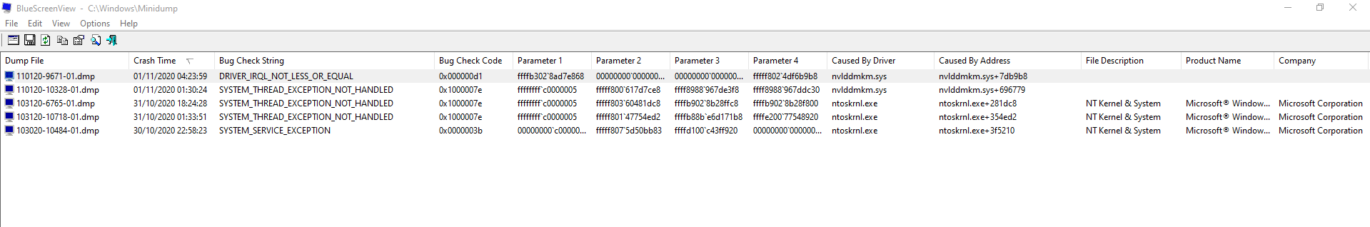

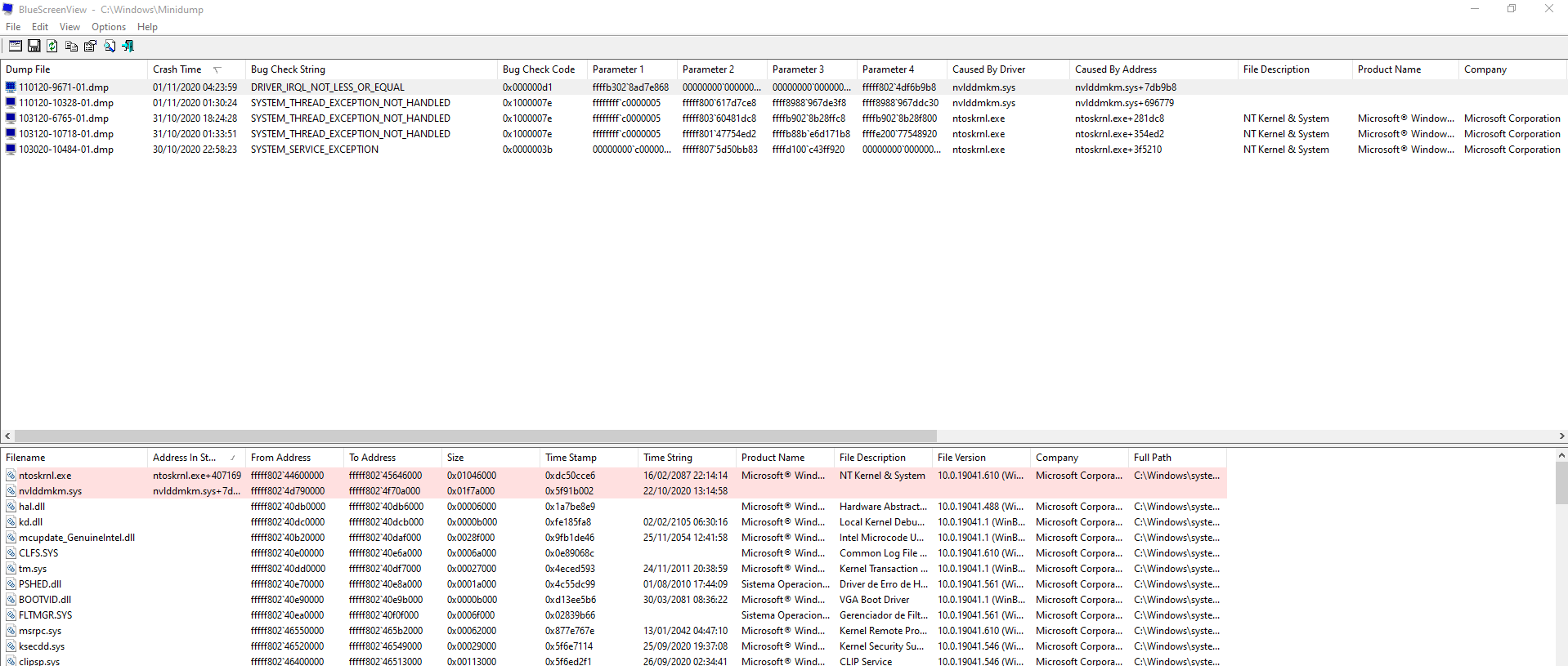

1- Nos envie uma foto novamente do BlueScreenView, selecionando cada um dos arquivos gerados e mandando print tanto da parte de cima quanto da parte de baixo (onde mostra os arquivos com uma faixa vermelha).
Exemplo:
2- Conecte a memória RAM em outro slot (um que você ainda não conectou)
3- Vá em Iniciar > Escreva "msconfig" (sem aspas) e tecle enter > Inicialização do Sistema > Ocultar todos os serviços da Microsoft > Desativar tudo > Clique em OK e reinicie o computador > Use o PC por algum tempo e veja se o problema ainda assim persiste.

Você precisa enviar print de cada um dos arquivos ali (existem 5).
Clique em cada um deles (não dê um duplo-click, apenas um click normal para seleciona-lo e mostrar as informações da parte de baixo do programa) e tire print.

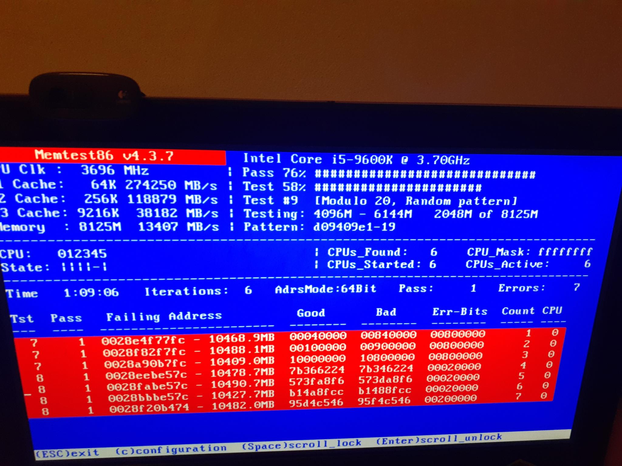

Entendi, vou deixar rodando por umas 8hrs
Fala Gabriel, deu erro! Estou aliviado, pois é o item mais barato.
20 horas atrás, André Alvim disse:
"Ótimo" hehe 👍, felizmente o problema era na própria memória RAM, acione a garantia assim que for possível e com a nova peça, veja se o problema é solucionado.
