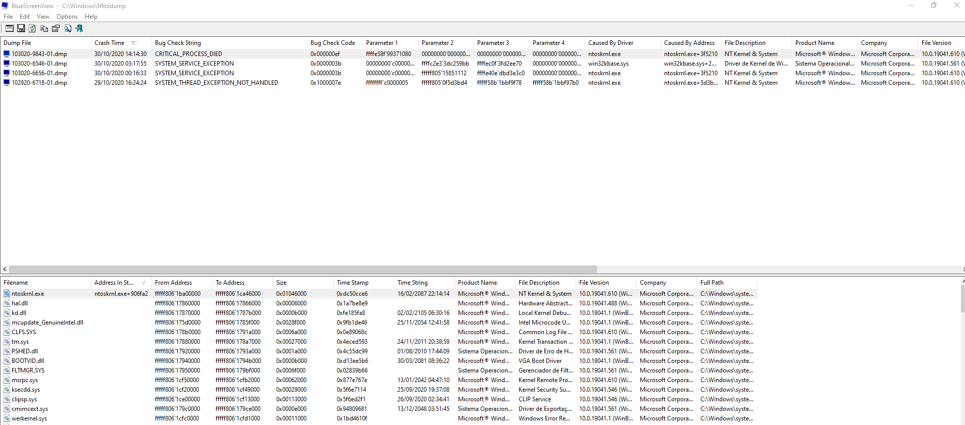

Olá pessoal boa tarde, estou contratando algum que consiga resolver meus problemas. Comprei as seguintes peças para meu computador, placa-mãe, memoria ram, processador, ssd e placa de video. Após a instalação do windows, atualização do sistema e instalação dos drivers comecei a ter problemas com tela azuis. Fiz o teste de diagnostico de memoria ram, de disco, realizei um sfc /scanow. E os testes passaram. Segue print do BlueScreenView.
Todos os erros acima são nesse arquivo: ntoskrnl.exe

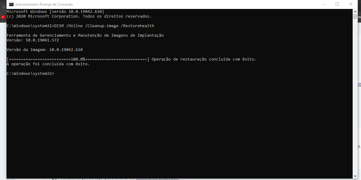

1- Abra um CMD como administrador e digite o comando:
DISM /Online /Cleanup-image /Restorehealth

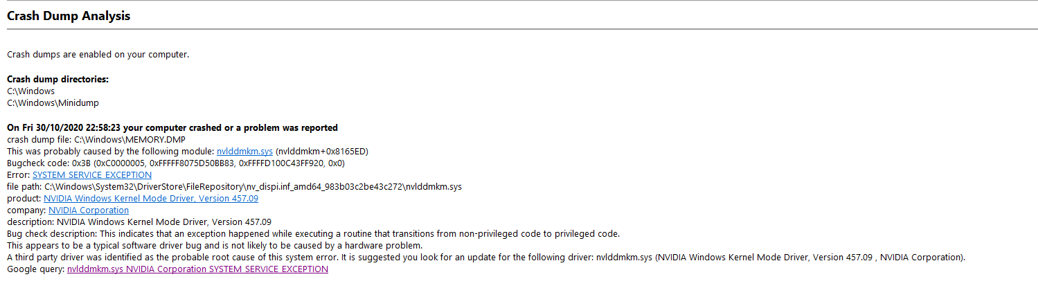

Segue o log do WhoCrashed : https://pastebin.com/XH7wgSjD
No Conclusion do WhoCrashed diz algo da Nvidia.

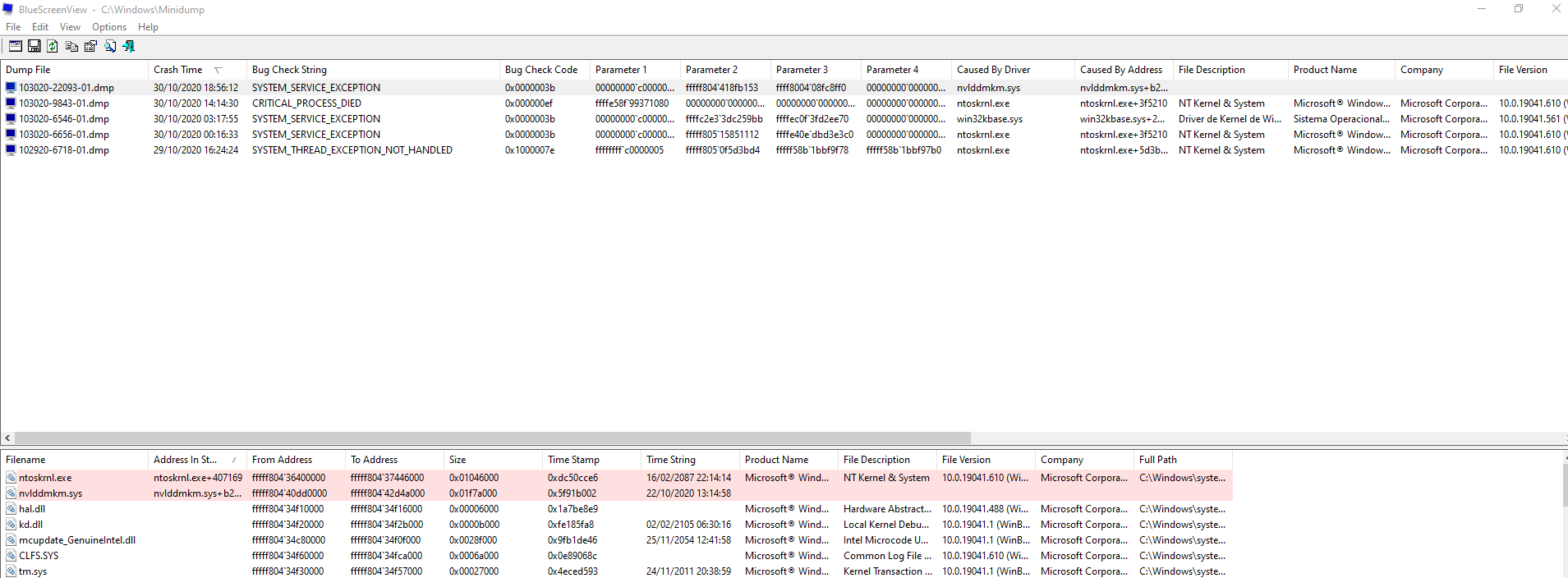

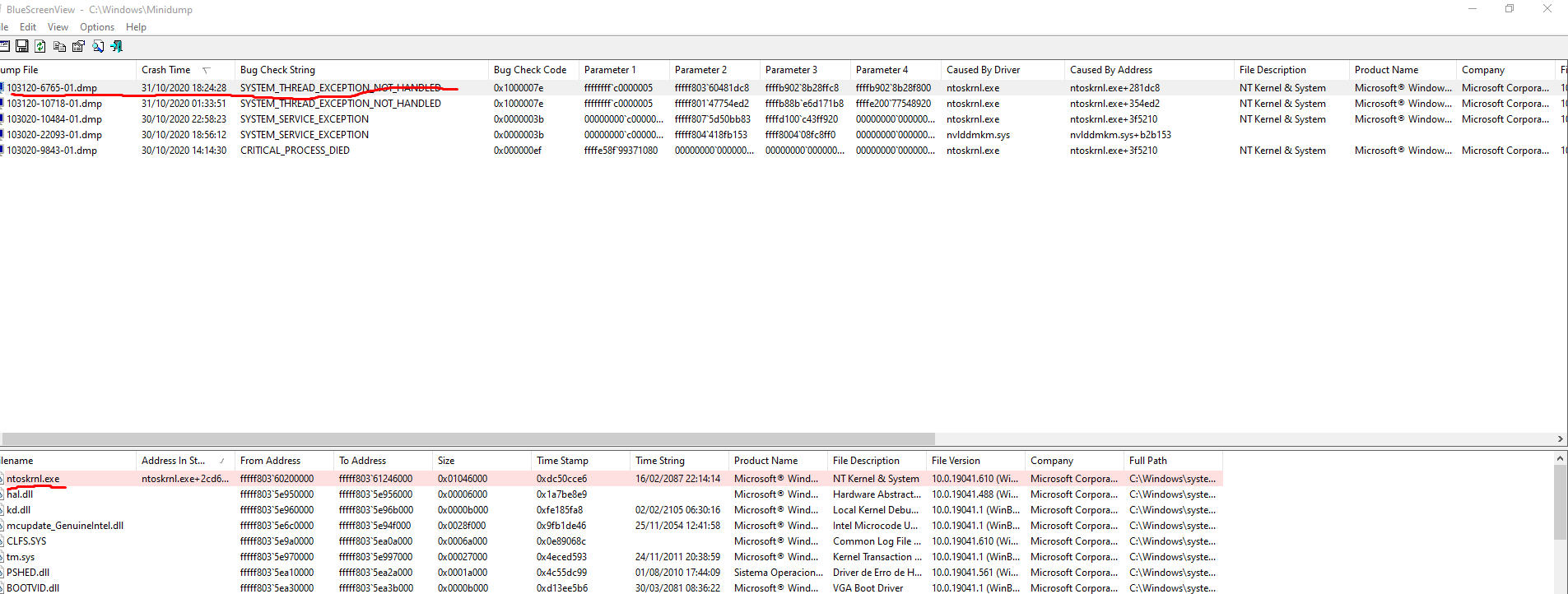

Ocorreram 5 telas azuis até o momento, sendo que as 5 possuem códigos diferentes, e erros diferentes geralmente indicam um problema com a memória RAM ou com o conector das mesmas.
Porém, o último erro de fato tem relação com driver de vídeo, então iremos testar isso primeiro:

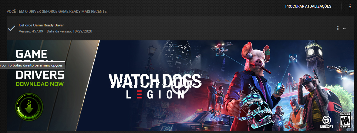

Baixando aqui o app, mas a Nvidia tem o app que instala o driver mais recente automaticamente, então tipo o driver está atualizado.
agora, André Alvim disse:
Primeiramente temos que remover o driver atual e testar com o driver fornecido pelo próprio Windows para sabermos se não é um problema do driver da NVIDIA.
