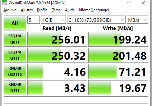

Tenho o notebook Samsung x23 np300e5k-kw1br e recentemente comprei um SSD Sandisk G26 (que tem sata 3), mas ao instalar ele no lugar do HD, verifiquei que ele não atingia velocidades correspondentes ao sata 3. Utilizei alguns programas e vi que a controladora suporta sata 3, mas roda o ssd em sata 2, porém pelo visto só tem uma porta sata 2.
O cabo (que era do hd) é conectado na placa por meio de cabo flat, e não visualizo outras portas Sata ou alguma outra porta. Sei que em placas de pc tem várias portas, mas nessa placa não tem. Vou anexar foto da placa e do resultado dos programas.
Tem como transformar essa única porta em Sata 3?
Ou então tem como criar novas portas Sata 3? Pois só tem uma porta sata.
O que posso fazer (alguma maneira eficaz) de rodar o SSD em Sata 3? (que nao envolva trocar de notebook rs)
Obs: Sei que em sata 2 já muda muito, mas gostaria de rodar no máximo que ela oferece.

Um print do Si software sandra.
Uma foto da placa com alguns zooms.
Aquele cabo flat é o que estava o hd anteriormente, somente tirei o hd e coloquei o ssd(e claro instalei o windows).
coloquei o hd antigo em um case usb 2.0, no hwinfo disse que o hd é sata 3, mas estava rodando em sata1, provavelmente por causa do usb 2.0.
Me diga então, o que acha? A porta que esta o ssd é sata 2, o cabo flat que esta limitando ou alguma outra coisa?

Entrei em contato com a Samsung que confirmou que a porta é sata 3.
Fiz um teste e voltei o driver da controladora sata para o padrão, reiniciei o windows.
Quando ligou, apareceu nos programas que o ssd e a porta estava trabalhando em sata 3 !!!
Porém como não era o driver proprio, o computador estava lento.
Voltei ao driver atualizado e a porta voltou para SATA 2.
Será que é o driver que está condicionando a porta para sata 2? Será que existe driver que fique em sata 3?

Instalei um ssd no lugar do hd, apesar de estar bem rápido o notebook, vi que ele está rodando em SATA 2.
O SSD eu sei que é SATA 3, e a porta eu confirmei com a Samsung que também é Sata 3.
Um dos milhares de testes que fiz colocar o driver da controladora ahci para o padrão do windows, e a porta voltou para sata 3.
Porém o notebook ficou bem lerdo, senão eu continuaria com este driver.
Ao atualizar para a versão mais nova do programa easydriver (14.8.18.1066)(Não sei se tem mais nova), ele voltou para SATA 2, mas a velocidade voltou ao normal.
Gostaria que me ajudassem a deixar esse ssd rodando em sata 3 (e que o note continue voando).
Vou anexar uma imagem com o Driver atual e a porta em sata 2 e uma outra imagem quando instalei o driver padrão do windows e a porta ficou em sata 3.
