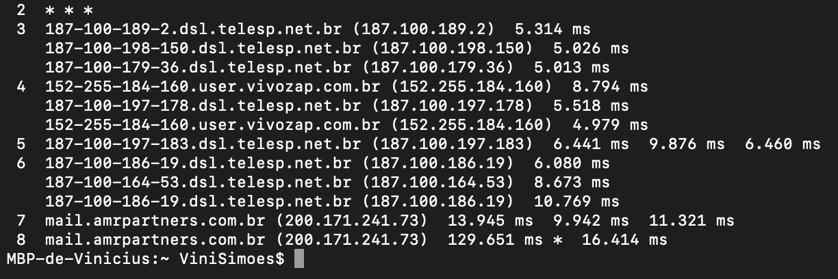

Terceira hipótese: Problema interno da vivo, infraestrutura etc. Pois bem esta foi a hipótese adotado pela nossa equipe, chamamos o suporte da vivo, por 3 vezes o técnico recusou de atender, pois o pico do problema é as 18 horas, ninguém quis nos atender nesse horário, até que um técnico, ontem (10/11/2020) aceitou o chamado e nos veio visitar, pois bem o técnico não tinha tanto conhecimento em rotas e etc, mostrei para ele pingando em meu proprio cmd para a máquina e ele realmente confirmou que estava acontecendo algo estrano.

Pois bem, fiz o teste de trace route na frente do técnico in loco, e a rota estava toda certa, com média de 8 a 30 ms, até chegar nos servidores da vivo, ao qual estavam com 120 até 600ms.
