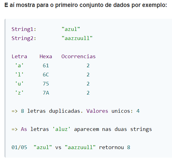

Curiosamente eu te mostrei um programa e uma função para testar isso e expliquei até porque usar. E você preferiu claro seguir seu caminho resoluto e que levou à solução final ótima e elegante.
No entanto rodando o mesmo programa que te mostrei e você poderia ter copiado se vê na tela:
A versao que "nao vale" segundo voce
        ==> 5 testes:
01/05  "azul" vs "aazz uull" retornou 8
02/05  "azul" vs "azul" retornou 4
03/05  "azul" vs "" retornou 0
04/05  "" vs "azul" retornou 0
05/05  "uma string" vs "uma strinG" retornou 9

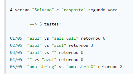

A versao "Solucao" e "resposta" segundo voce
        ==> 5 testes:
01/05  "azul" vs "aazz uull" retornou 6
02/05  "azul" vs "azul" retornou 3
05/05  "uma string" vs "uma strinG" retornou 8
E os resultados não batem.
Você pode responder qual está correto apenas lendo acima ou rodando esse programa aqui abaixo:

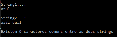

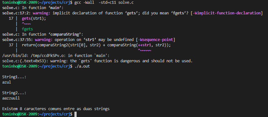

23 minutos atrás, arfneto disse:
teste como eu te expliquei
Eita!
Custa você admitir que não sabe?
Segue:
String1...:
azul
String2...:
aazz uull
Existem 8 caracteres comuns entre as duas strings
Process exited after 17.12 seconds with return value 0
Pressione qualquer tecla para continuar. . .
4
0
0
String1...:
uma string
String2...:
uma strinG
Existem 9 caracteres comuns entre as duas strings
Process exited after 14.53 seconds with return value 0

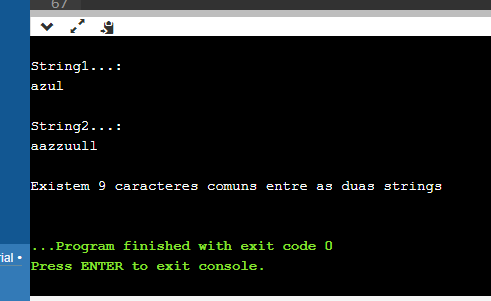

55 minutos atrás, Comunista.RJ disse:
Se você conseguir admitir que estou certo, pode me ajudar a não contar as repetições?
Uma discussão assim longa já não vai mais ajudar ninguém, porque imagino que as pessoas não tenham paciência de acompanhar esses argumentos, e cansei desse tópico. Eu tinha me esquecido do tanto que eu tentei te explicar muito do que está errado, e desisto. Vou resumir aqui de novo, uma última vez, e recomendo que seja ainda mais humilde e tente entender.
Veja como termina sua função comparaString() por exemplo:
int comparaString(char* str1, char* str2)
	if (!str1[0])
		return 0;
	return(comparaString2(str1[0], str2) + comparaString(++str1, str2));
	return (comparaString(++str1, str2));
Acha que esse segundo return vai ser executado alguma vez? Não, não vai. :D Sabe o que é unreachable code? É isso aí acima. Se você tem um patrão ou um professor, melhor não mostrar isso. No forum já mostrou.
Quanto ao primeiro return, o único que vai rodar na prática:
Entenda que isso está ERRADO. Não é minha opinião. Isso é UB, undefined behavior, comportamento indefinido.
Pelo modo como programa acho que não tem experiência ainda para entender isso e então vou tentar te explicar:

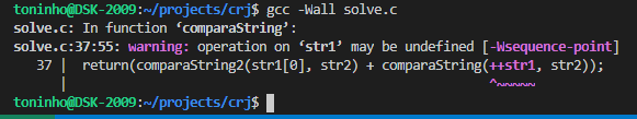

O problema é que você usa str1 duas vezes como parâmetro de chamada para uma função. Na mesma linha., uma soma.
E em uma das vezes você altera o valor. A linguagem C  não garante a ordem de execução dessa soma e pode ser que incremente antes ou depois da primeira chamada. Se incrementar antes vai passar o parâmetro alterado já na primeira chamada.
Isso quer dizer que dependendo da ordem de execução seu programa retorna 7, 8 ou 9. Retorna 8 apenas se mantiver a chamada a gets() apesar dos avisos do gcc e do passar dos anos. No Windows não vai aceitar gets() no compilador da Microsoft. E continua sendo UB.
Veja a mensagem do gcc 9.3 por exemplo, com -Wall que é o padrão em muitas escolas e empresas
Mais ainda, em gcc 9.3, Ubuntu, com gets()
Ao menos retornou 8 :D
Mas a essência do problema é o undefined behavior, o uso de uma variável alterada no meio de uma expressão cuja ordem de avaliação não é garantida. E no meio de uma chamada a duas funções recursivas. Isso num ambiente profissional poderia te custar caro.
No forum não importa. Entendo que esse talvez não seja um erro ao alcance de um iniciante perceber e por isso estou escrevendo de novo a respeito. E de todo modo você não deve ter sequer lido os avisos sobre gets() na tela, exceto os que eu te dei, e parece que eu não tenho assim muito crédito, então fica aqui o aviso para ficar atento a isso no futuro.

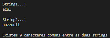

Nesse compilador online retorna 9
Em gcc em Linux retorna em geral 9:
no windows
No SUSE Linux
Ou no Ubuntu

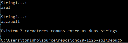

Mas no Windows com o compilador da Microsoft retorna 7
Isso é esperado, como eu disse: pode acontecer qualquer coisa.
Seu programa no geral não está assim bom.
  • fflush() não existe para fluxos de entrada em geral.
  • gets() é marcada como obsoleta há mais de vinte anos e alguns compiladores simplesmente não tem isso
  • tem dois #include obsoletos e fora do padrão e que sequer estão em uso.
  • tem dois return em seguida :D :D e isso é folclórico
  • tem uma expressão cujo comportamento é indefinido pelo padrão.

4 horas atrás, arfneto disse:
	if (!str1[0])
		return 0;
no windows
No SUSE Linux
Ou no Ubuntu
