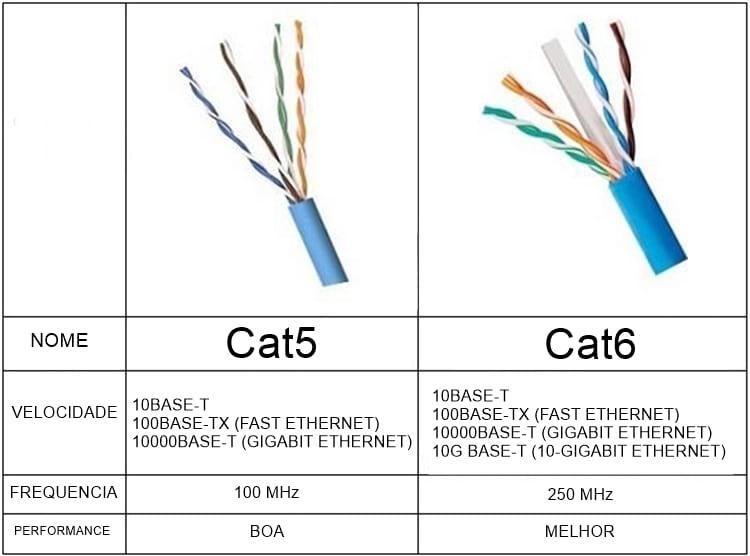

Sim! E muito! Saímos do fast ethernet para o gigabit. Mas... a distância ainda é um limitador. Até 55 metros obtem-se o máximo de velocidade. A partir daí as perdas começam.
CAT6 são capazes de atingir uma transmissão de 10Gbps a 500Mhz.
CAT5e é de até 1000Mbps a uma frequência de 100MHz em uma distância de 100 metros, mas dificilmente chega nisso dada a interferência que recebem e a estrutura que apresentam (a qualidade de fabricação influencia muito nisso).
