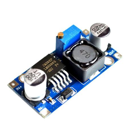

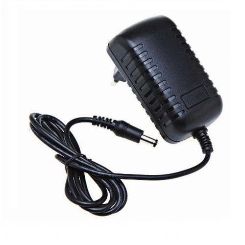

Se for 2 baterias de 1.2 = 2.4V , a corrente é meia alta. Carregador mesmo vários em paralelo e adaptações trombolhosas pode não dar nada certo. Sugiro comprar 2 baterias que podem não ser muito caras e fica um trabalho mais limpo. Se insistir num adaptador, uma opção é um regulador step down
duns 3A ou + em parceria com seus carregadores ou com uma
fonte 12V duns 1...2A
23 minutos atrás, .if disse:
Exato, são duas baterias 1.2v, então acho que não vai ter jeito mesmo, o melhor é repor as pilhas
