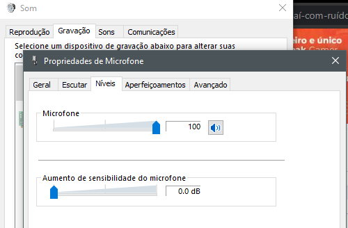

verifique o ganho do microfone nas configurações
como eu faço isso?
agora, Eder Neumann disse:
bot direito no icone de som da barra de tarefas, ai clica em sons, ai vai na aba gravação, 2 clique no mic que você usa, aba niveis.
assim?
14 minutos atrás, millyy disse:
assim?
Isso, você pode abaixar a sensibilidade e ver onde fica melhor pra você.
