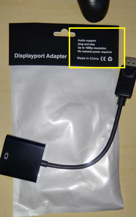

Recentemente comprei um adaptador VGA x DisplayPort pois obviamente eu não tenho um monitor DisplayPort.

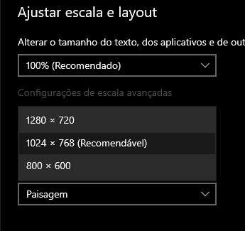

Mas acontece algo curioso quando utilizo esse DisplayPort, testei em 2 monitores e ambos apresentam apenas 3 resoluções,
são elas 800x600 1024x768 e 1280x720, mesmo ambos os monitores sendo 1080p.
Venho humildemente perguntar se tem alguma chance desse conversor ter vindo com defeito, ou ser um problema da minha propria saida Displayport da placa de vídeo (GTX 1660).

@Yan_ Ja fiz os testes individualmente também, continuaram mostrando apenas essas resoluções que estão na imagem.
Não posso fazer mais testes porque ja devolvi o produto.

@Jonny Nobile Como o @Yan_ disse, VGA é analógico e Displayport é digital. A conversão não pode ser feita fisicamente, tem que haver um dispositivo que faça a conversão do sinal. Se o adaptador não for de qualidade, poderia acontecer isso. Tente outro modelo ou pesquise um na internet que tem reviews que funciona.
Quem vai dizer ao PC qual resolução ele suporta é o próprio conversor em vez do monitor.
Nesse caso existe 2 possibilidades:
A - O conversor e o PC nao estão se entendendo direito e o conversor aceita resolução de 1080p
ou
B - O conversor de fato aceita apenas 1280*720 e a embalagem está trazendo uma informação errada, algo clássico de produtos de baixa qualidade da China.
De toda forma, você pode fazer um teste, o gerenciador da Nvidia permite que você coloque uma resolução diferente "forçando" a saída de vídeo a setar uma resolução personalizada.
Coloca la a resolução full HD e aplique. Se a tela funcionar, a possibilidade A é a correta. Se a tela nao ligar, em 15 segundos o PC reverte a resolução, e será a opção B.
