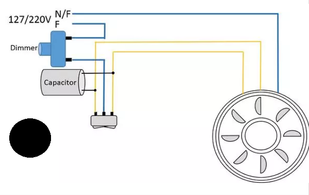

Caros, segue a foto solicitada...
Primeiramente, informo que a instalação foi feita por eletricista mas, de qualquer forma não tem segredo: um fio do capacitor vai direto no fio do ventilador, outro fio do capacitor vai com o fio da rede - que está com um indicador vermelho.
Enfim, essa parte eu acho que não dá pra errar nem querendo, mas tomara que eu esteja errado.
De fato, não sei qual fio do capacitor é o neutro e qual não é, mas acho que isso não interfere nada.

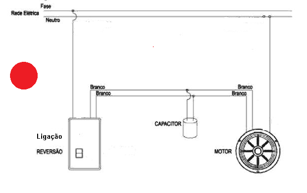

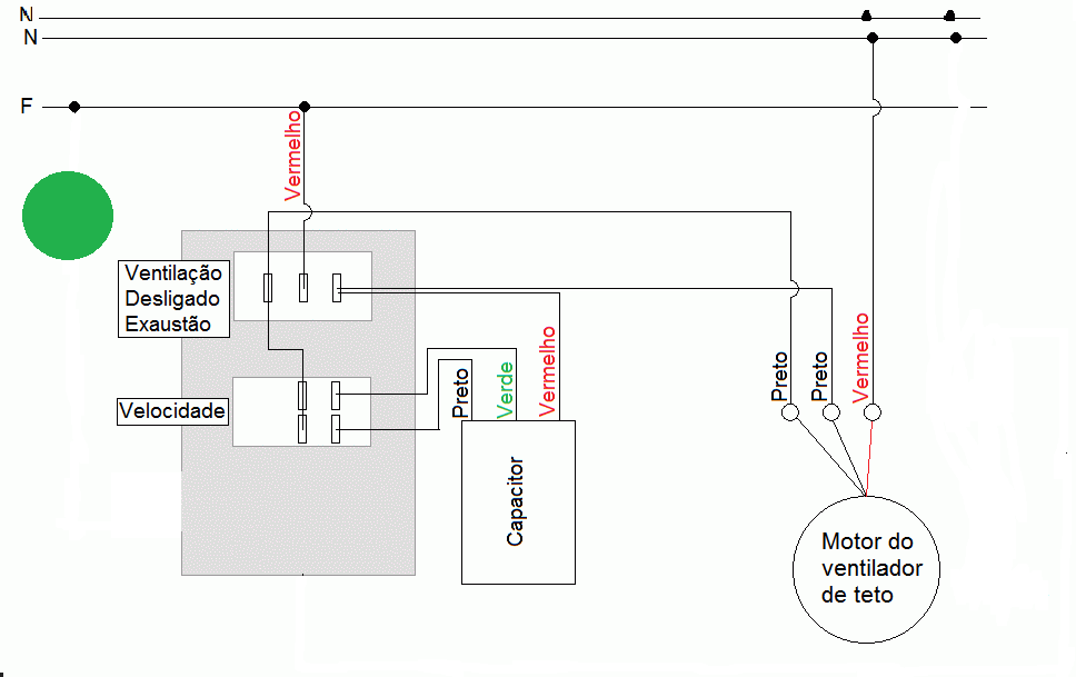

Olá,
Permitam-me opinar sobre as possibilidades :
O autor menciona que o ventilador é de 3 velocidades , então é primordial que se conheça o tipo de chave que existia antes para se dimensionar o capacitor correto para o dimmer eletrônico.
A ligação básica de um motor com rotação unica e inversão de rotação está no primeiro quadro , ( bola vermelha )
A ligação de um ventilador com tecla de 3 posições está no segundo quadro ( bola verde )
A ligação de um ventilador com controle de rotação por dimmer está no terceiro quadro ( bola preta )
Na primeira e na ultima  opção o capacitor normalmente fica junto ao ventilador, ligado nos dois fios de inversão , um capacitor de 2 polos .
Na ultima opção a  mudança de velocidade é feita pelo dimmer.
Na segunda opção temos o uso de um capacitor de 3 polos, que a chave de tecla faz a soma das capacitâncias para alterar a velocidade. Normalmente esse capacitor fica junto da chave seletora .

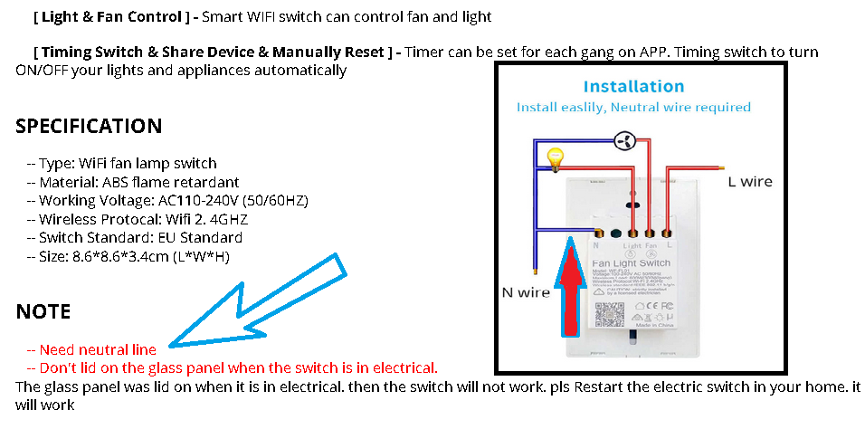

Ola.
Acredito ter identificado o problema , gostaria que tentasse confirmar os dados :
Em toda a conversa não lembro ter lido se sua rede é 110V ou 220V .
Caso seja 220V é crucial que seja monofásica , porque esse controlador requer o fio NEUTRO ligado nele e também o fio FASE . ( nas posições corretas )
Se sua rede for 220V bifásica voce não terá o neutro e o aparelho não trabalha corretamente .
Peça ao seu eletricista para conferir se na chave estão entrando  FASE e NEUTRO, conforme desenho abaixo.
Um erro comum é ignorar a polarização correta, então peça ao eletricista para certificar-se com uma chave-teste que com certeza ele tem para isso.
Um erro menos comum é tratar o dispositivo como um interruptor , e ignorar a entrada do NEUTRO nele. ( marcação vermelha na imagem )
Como voce disse, em um sentido de rotação o aparelho aparenta funcionar corretamente, pode ser em função dessa inversão 'fase-neutro' na alimentação da chave e do ventilador.
Nessa situação uma simples inversão nos fios de alimentação do controlador e dos dispositivos controlados vai resolver.
Essa checagem  deve-se especificamente porque na descrição do seu aparelho diz que REQUER FIO NEUTRO , mas se voce verificar na internet vai encontrar controladores que não necessitam.
Se possível nos retorne após essa checagem .
