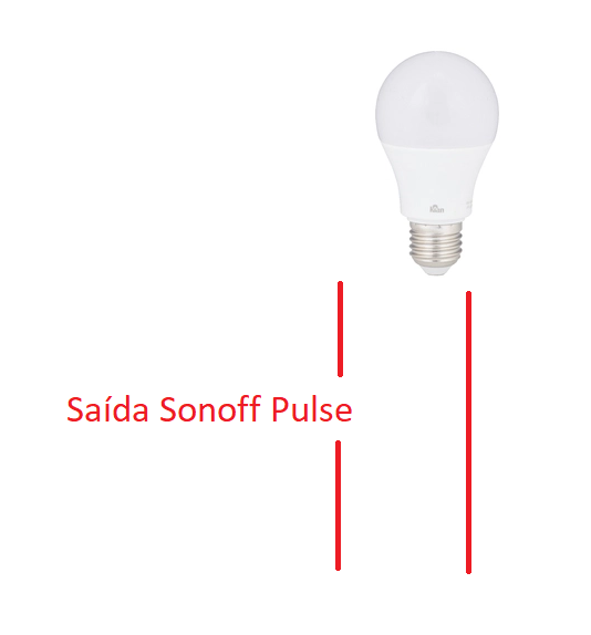

Em 04/12/2020 às 10:15, Thiago Miotto disse:
Caso não tenha multímetro para testar a continuidade, você pode fazer o seguinte teste:
