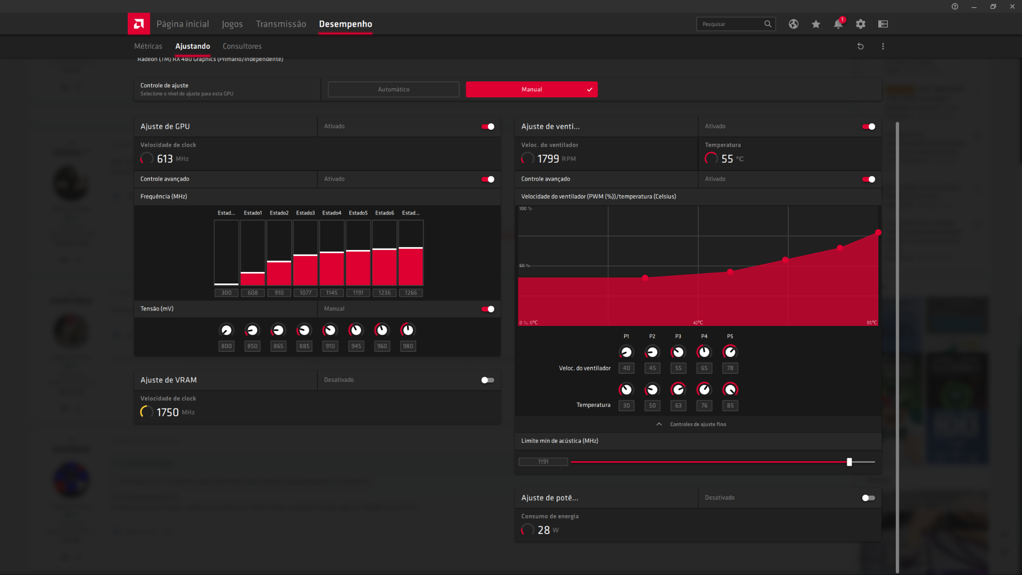

Curva de fan + undervolt: ✓

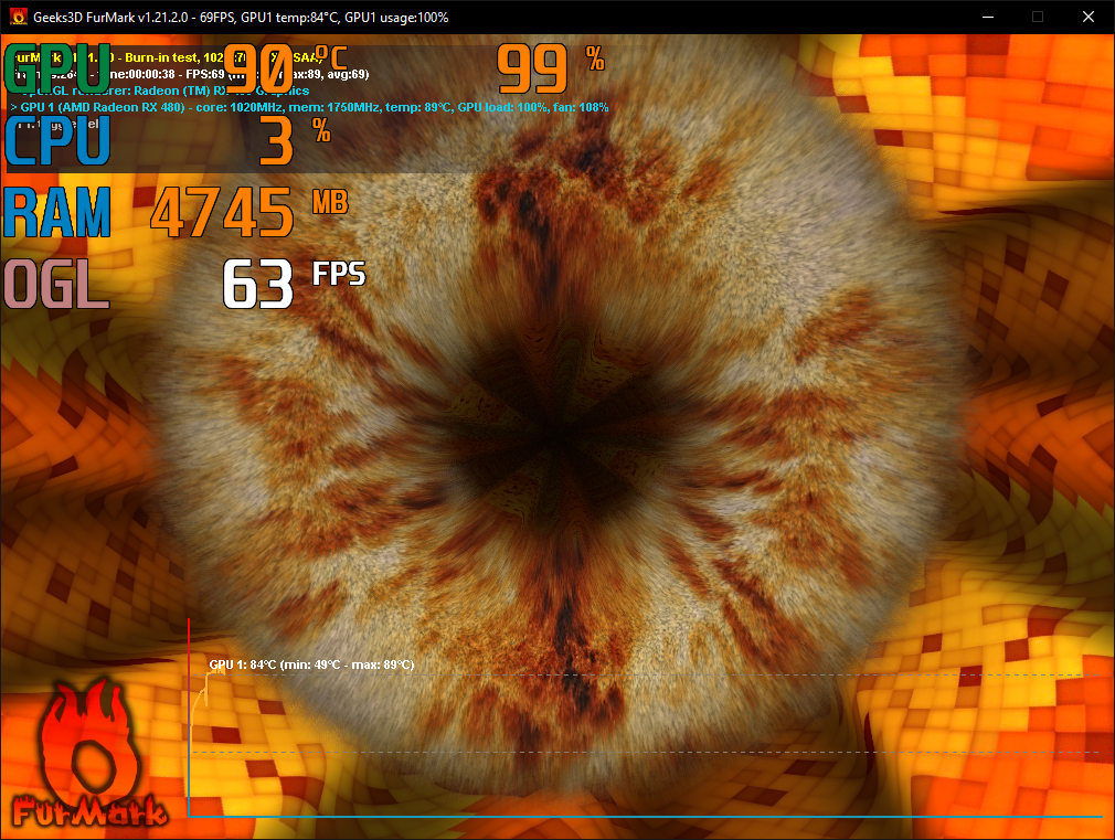

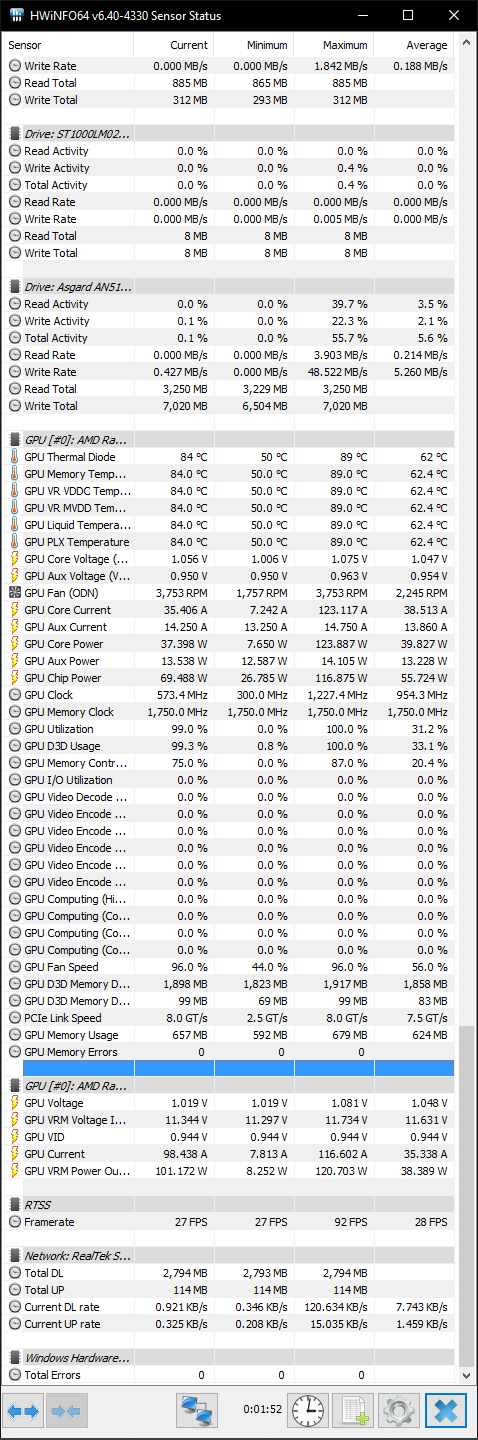

Mesmo com isso tudo a placa quando em uso vai de 60º em 20% de uso para 80º assim que passa 50% de uso, felizmente quando ela bate 90º a placa capa o desempenho para não deixar ela passar os 90º
10 minutos atrás, jpegue disse:
Furmark é particularmente quente e é mais um benchmark de cooler do que qualquer outra coisa. Use um cenário mais normal que provavelmente a temperatura vai estar em ordem.
@jpegue Você trocou os Thermal Pads?  Não era pra ter feito isso... os TP que são vendidos no mercado, a grande maioria são ruins e de baixa condutividade termica. Podendo até derreter e grudar nos componentes. Além disso, essa temperatura é a do chip gráfico. A temperatura do VRM não está ai, portanto não adiantaria trocar.. se ainda tens os TP originais, recomendo trocar.

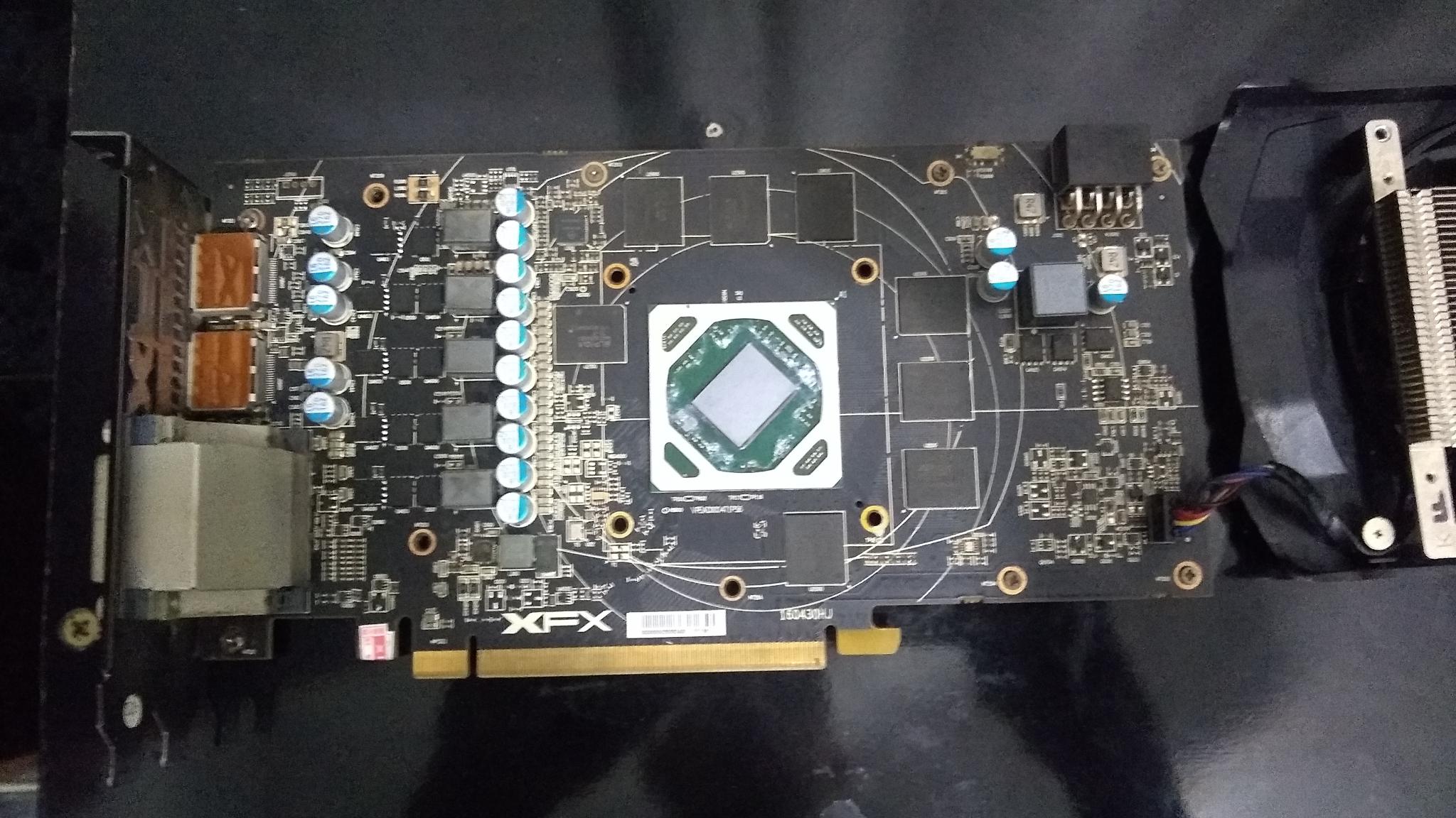

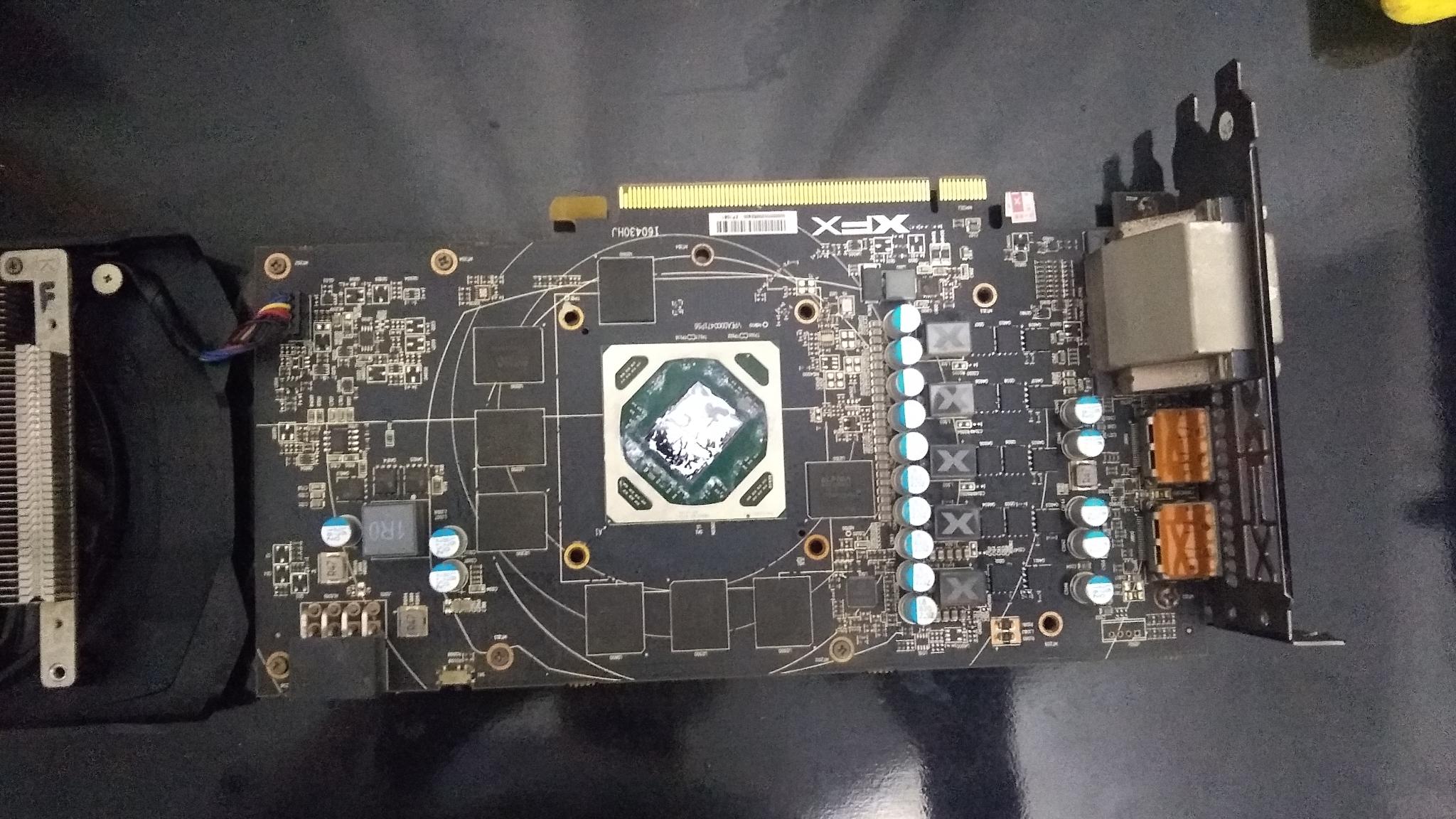

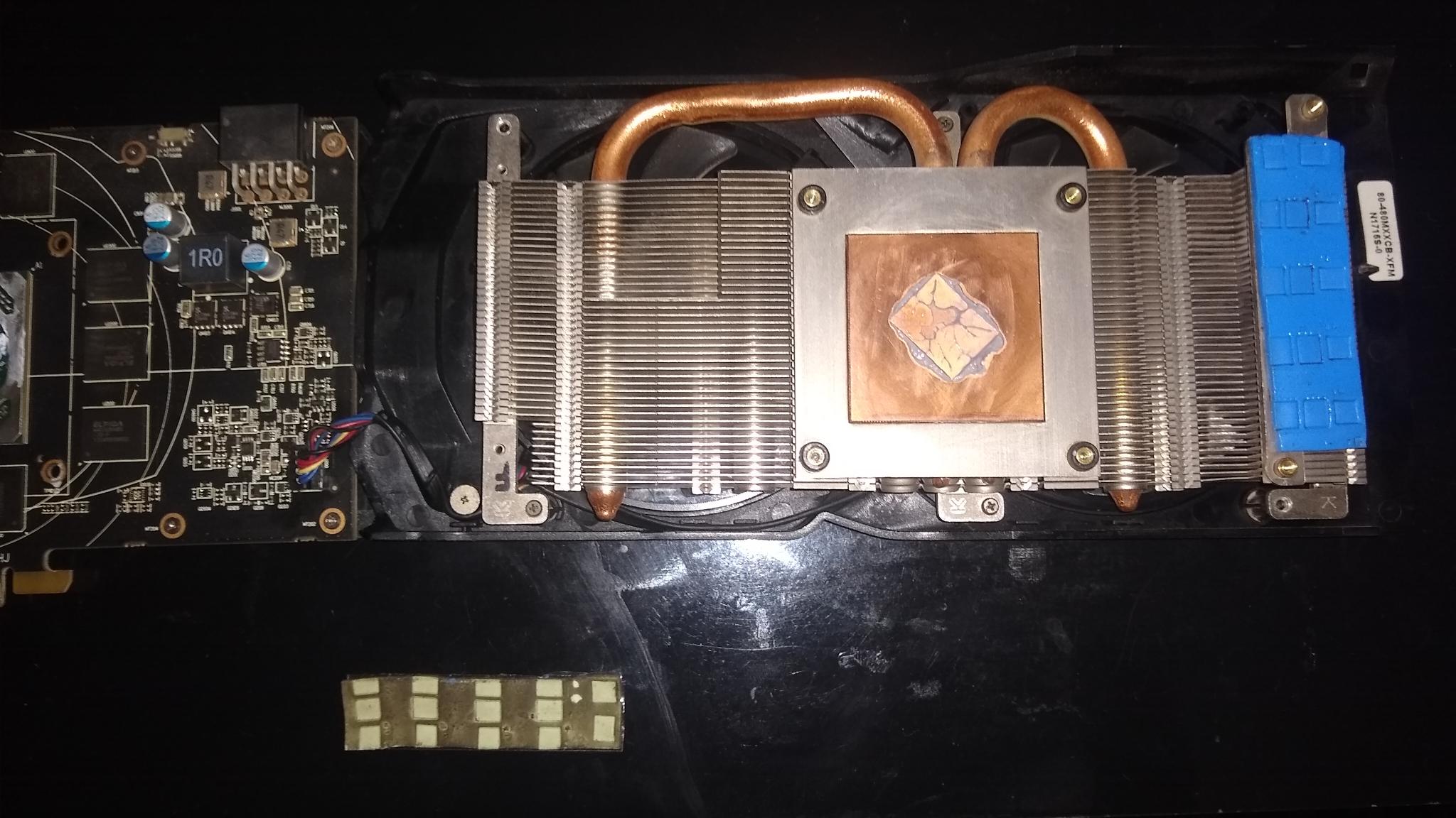

Qual modelo do seu gabinete? Abra a placa e mande uma foto do dissipador, a parte que encosta no DIE da GPU.
Se o dissipador não estiver fazendo contato correto, pode até matar o chip..
@jpegue Sim.. eu já expliquei. Essa temperatura que você está vendo, é a do chip gráfico. Os TP fazem contato com o VRM. Ou seja, não tem nada a ver com o chip gráfico. Além de que, você pode ter colocado os TP de espessura errada.
Seu gabinete é bom em questão de arrefecimento, manda a foto do dissipador.
@jpegue Não precisa checar a temperatura do VRM. Por curiosidade, são os 2 "GPU VR..." o que você tem que ver é se não colocou os TP de espessura errada..
6 minutos atrás, jpegue disse:
Outra coisa e para eu abrir a placa e tirar uma foto certo?
Sim, foto do dissipador. Na parte onde encosta com o chip gráfico.

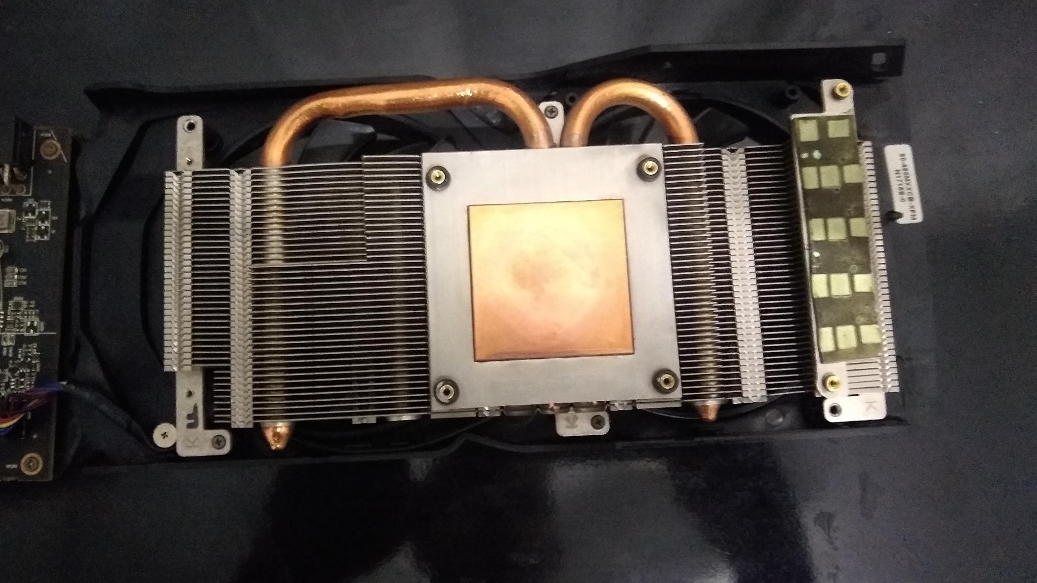

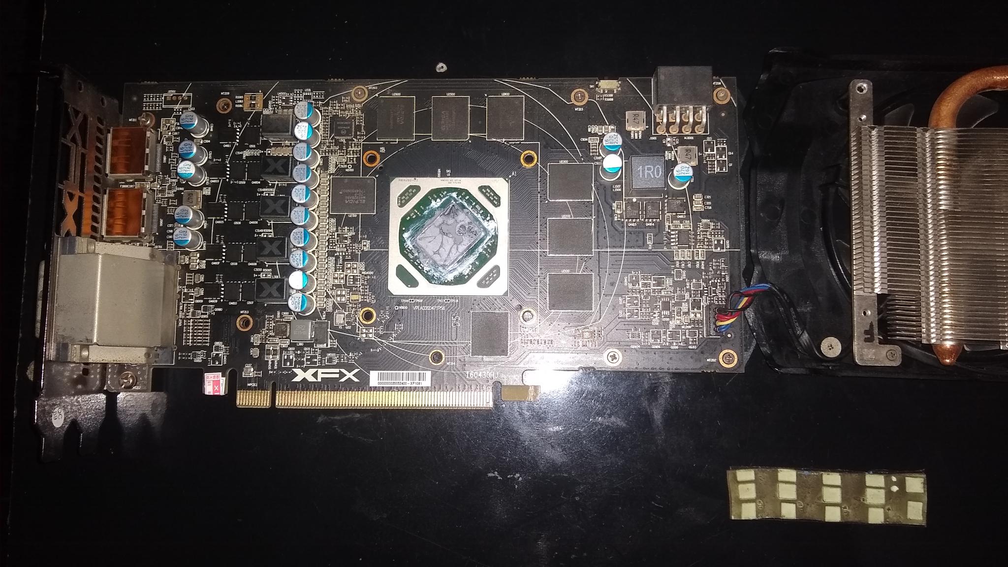

@jpegue A pasta parece que ta pedrada.. e tem um buraco no meio do dissipador. Pegue papel higienico, retire toda a pasta do dissipador e do chip. Aplique novamente, uma camada BEM fina.
Mas tem que tirar totalmente a pasta antiga. É bom botar o antigo TP tb.
@RS Faria É assim mesmo, pelo que vi eles ( os vendedores do Ali) enviam aletoriamente, as versões com 2 e 3 heat pipes. O colega parece ter dado azar.. e pego a versão com 2 heat pipes.
@jpegue Está errado.. você tá aplicando pasta termica branca? Use a branca apenas pra testar, é bom comprar uma de mais qualidade. A pasta mal foi aplicada e já tá pedrada.. veja que no dissipador, tem um buraco no meio onde deveria ser o contato com o DIE, ou seja, o dissipador não está fazendo o contato correto..
Você tem que aplicar até fazer o contato correto, com uma pasta de mais qualidade.
@jpegue Sim.. vai ter que ir testando. Não pode ter nem 1 quadradinho sem encostar, nem pode parecer um "degradê".. se não tiver fazendo contato de jeito nenhum, vai ter que comprar umas borrachinhas espaçadoras.
