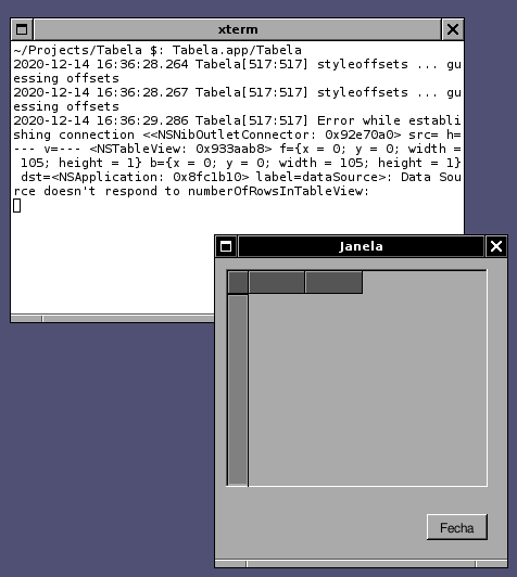

Estou tentando entender como se usa o NSTableView no Gorm. Vi num tutorial que as conexões devem ser feitas entre os controles e que a aplicação deve ter os métodos numberOfRowsInTableView e tableView, mas ainda não consegui fazer funcionar. Qual é a forma correta de usar esse controle?
Quando executo o programa dá este erro: Data Source doesn't respond to numberOfRowsInTableView,
Estas são as conexões que fiz entre NSOwner e delegate/dataSource com TableView,
Conexão entre NSOwner (Documento) e a Janela,
Documento.m,

  • Moderador
@Midori Não apagamos tópicos resolvidos.
Se você achou a solução, por gentileza, poste aqui  a resposta, para que ajude outras pessoas com a mesma dúvida.
Consegui fazer criando dois aplicativos no Gorm,
O primeiro é um projeto em branco (sem janela) que salvei como Planetas.gorm
O outro é o Documento.gorm onde fiz as conexões que comentei no primeiro post e coloquei a janela com os controles (tableview, botões, etc) e ficou assim,
Só não consegui alterar o título da janela. No Gorm coloquei como Planetas, mas quando executo fica como Untitled.
