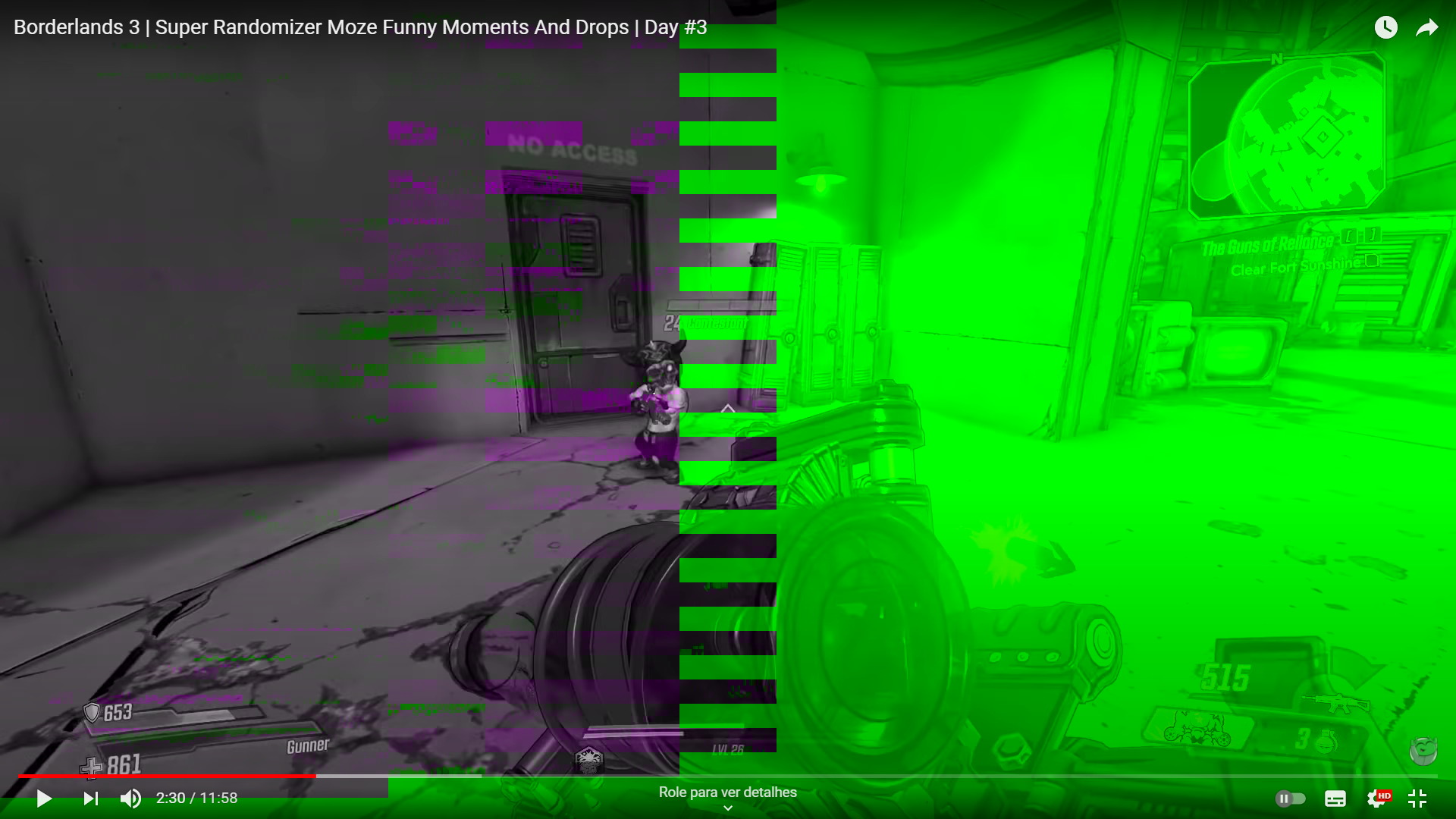

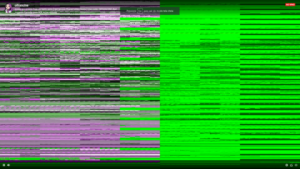

 Hj minha placa de vídeo RX590 começou a apresentar esses artefatos sendo que não aparece em jogos somente quando maximizo a tela em um vídeo do youtube a 1080p, quando reduzo a qualidade do vídeo para 720p ou inferior o problema acaba, os drivers estão atualizad os, o problema persiste somente quando abro alguma mídia com alta resolução, não achei nada a respeito na internet, então resolvi procurar ajuda aqui. agradeço desde já.

Eu já tive problema, com uma versão antiga, 20.5 alguma coisa.. Deu artefato mesmo e outros sintomas, numa placa que, na época, nem tinha 3 meses.. Tenho uma 570, desde maio.. Mas essa do YouTube é uma coisa que não me atrapalha, pois não tenho costume de usar tela cheia pra vídeos, mas não é a primeira vez que gente reclama disso, por aqui.. Fiz mais pra reproduzir o problema e ele existe mesmo..
Alias, se puder fazer a mesma coisa, ajudaria a isolar o problema, apesar dos PCs diferentes..
@RS Faria assim mano, esse problema de artefato nuca anconteu  comigo, nunca sofri com esse problema, antes deu escolher baixar um drive da placa de vídeo eu pesquisei qual seria o melhor pra minha placa de vídeo, por que geralmente os drivers da AMD são bugados, aí eu fiquei sabendo que o melhor drive que não apresentava bugs era o 20.11.1,  eu uso e até hoje nuca sofri com bugs na minha placa de vídeo, se eu baixar qualquer outro drive ou atualizar o meu drive, a minha placa de vídeo fica travando nos jogos!
