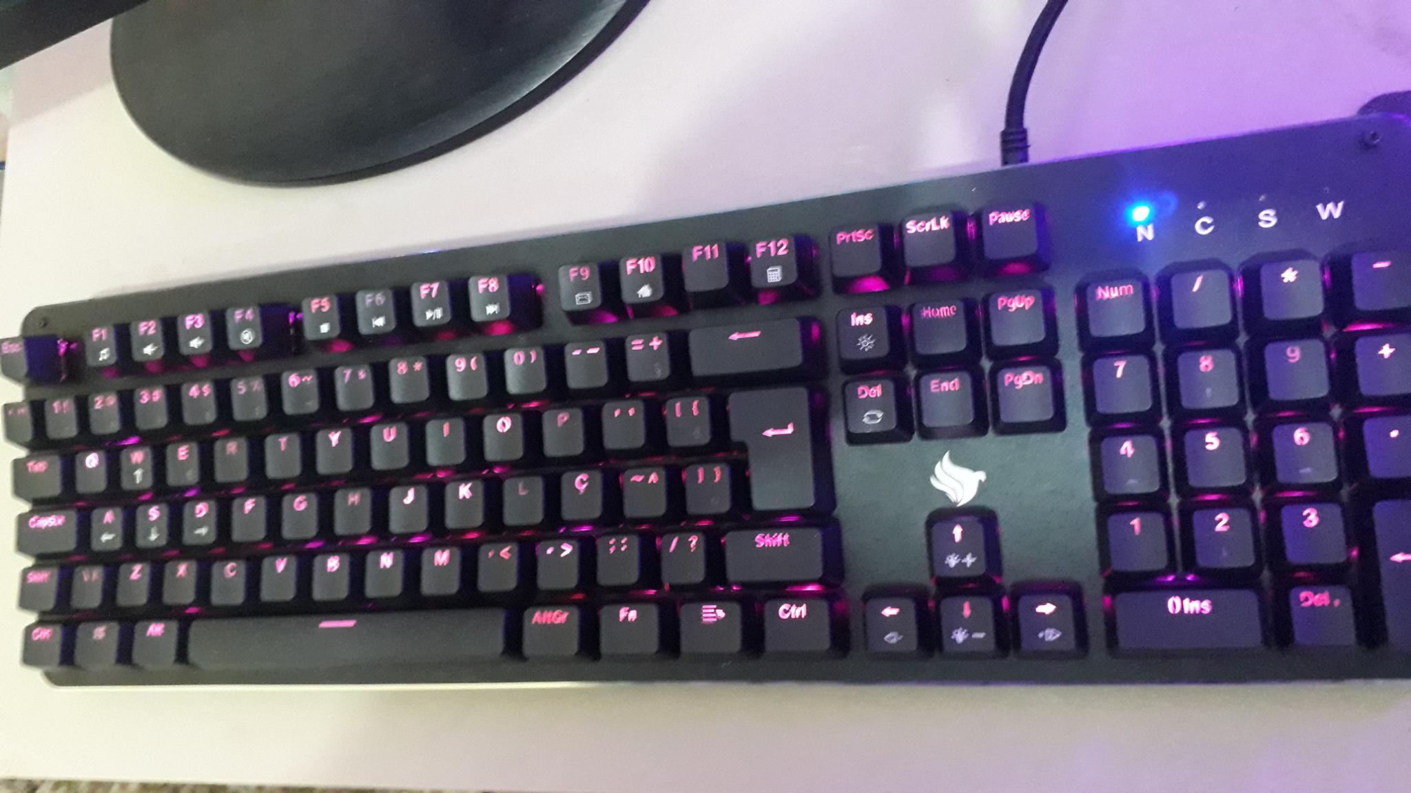

tava eu aqui de boa mexendo no pc ai derrubo um monte de café, eu desliguei o teclado limpei o que tinha por cima, e liguei de volta varias vezes, mas continuavam estava bugadas as teclas, após algum tempo abri o teclado e estava melado de cafe por dentro limpei com um papel higienico e tecido, liguei novamente, mas continua bugado, olhei no teclado virtual e as teclas alt e win estão ativas constantemente
cara vou tentar dar uma limpada com tecido umedecido nos conectores e ai secar, é melhor mineral de água do que o cafe seco no conector n tenho alcool isopropilico, eu limpei um pouco e ja deu uma melhorada, vou limpar mais.
Uns conectores ficaram meio opacos, mas n devem ter queimado

meu teclado e mecanico, imclusive estou digitando com ele, parece que revivi o bixo, so queria saber tirar essa parte azul delem, porque tem cafe ali em baixo

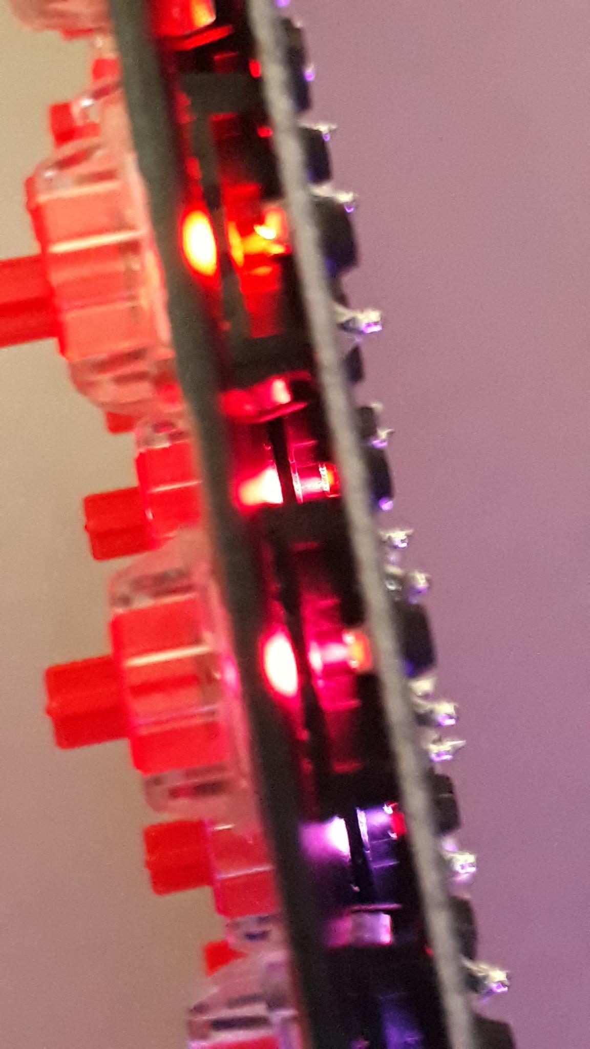

vou ter q tirar switch por switch para desgrudar o circuito do plastico do teclado
A situação
Melhorou bastante, vou reconectar os switches
