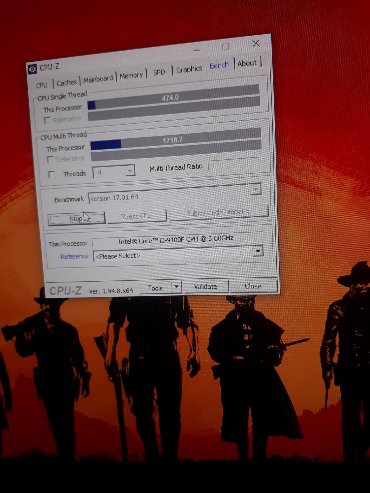

@JeanVP que estranho cara, será que é um bug de monitoramento? Faz aquele Benchmark do CPU-Z E fala a sua pontuação, talvez seja bug visual e você nem esteja perdendo desempenho por isso... Vou fzr aqui também ai a gente compara.
1 minuto atrás, MaKingLove disse:
Não faço ideia, mas fiz aqui
agora, MaKingLove disse:
@JeanVP o meu deu assim, e tinha um joguinho do meu irmão pequeno aberto... mas n sei se isso afeta no teste( roblox)
  Sua memória tá em 2400Mhz também ?
Sim, é 2400Mhz também. 8GB.
