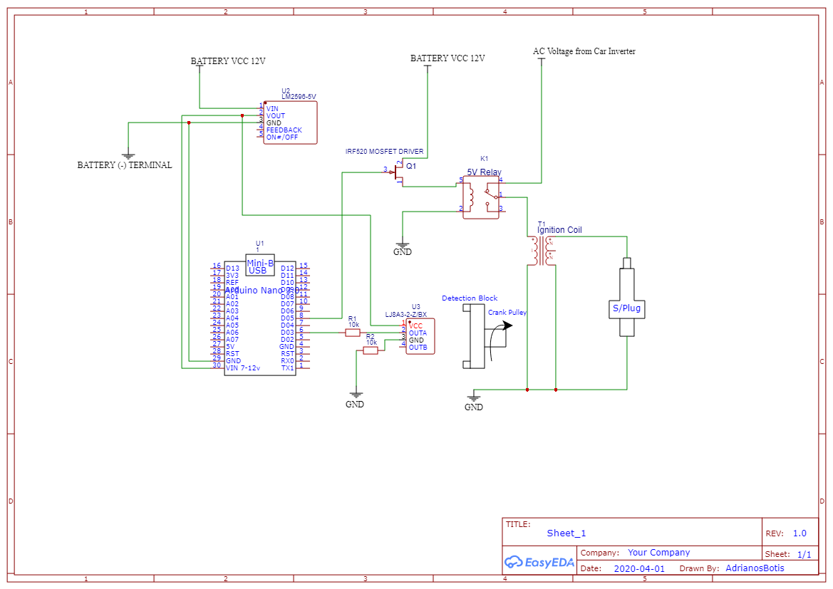

Pessoal quem puder ajudar aqui eu agradeço, é o seguinte:
Estou querendo montar um circuito para limitar a RPM do meu carro, é com carburador então não tem limite de giro se acelerar vai até explodir...
E pesquisando por ai os limitadores de RPM que vendem no mercado livre são muito caros 300 reais ou mais 😳
aí pesquisando achei este site e o cara desenvolveu um esqueminha com arduino nano justamente para este fim:
https://create.arduino.cc/projecthub/adrianos_botis/automotive-engine-rev-limiter-9c05cc
nesse link tem o esquema o código de programação certinho, só que o sistema de ignição do carro dele deve ser platinado ainda, então ele colocou dois parafusos na polia do motor e colocou um sensor indutivo ali para medir a rpm do motor e assim controlar a ignição.
O circuito dele parece bem simples, só que no meu caso o meu carro já tem o distribuidor com sensor hall então eu estava querendo ao invés de furar a polia colocar o sensor e tudo mais, pensei em ligar dois fios do sensor hall no lugar do sensor indutivo, o que acham dá certo? Teria que mudar a programação certo?
A minha inição eletrônica é bem simples, é do final dos anos 90, estou deixando o esquema completo dela aqui para vocês darem uma olhada:
E então o que acham tem como ligar o sensor hall no arduino para não ter que colocar os parafusos na polia nem e sensor indutivo? Isso ia facilitar bastante...

Teoricamente dá certo sim. 1º analise o tipo, amplitude, qualidade e afins do sinal do tal sensor hall. Dica: pra evitar interferências recíprocas, considere desacoplar um um acoplador ótico. Talvez nem seja necessária uma condiocionadinha básica do sinal.
Com relação ao sw não posso informar. Mas a dica: considere p.ex. mostrar o rpm num display: seu tacômetro/contagiros. Algo como pra você dominar a fera antes.
E também como não vi o projeto completo não sei como vai ser seu atuador na aceleração... ahh... o relé desliga a ignição ... 😁

Valeu pela resposta @.if  mas então o carro já tem conta giros e no esqueminha que mandei o próprio circuito que comanda a ignição eletrônica tem o sétimo pino justamente para mandar sinal a um contagiros, o problema é que não sei que tipo de sinal sai daquele pino, se é pulso, se é uma tensão que vai aumentando conforme a rotação aumenta... sinceramente não sei...
1 hora atrás, .if disse:
analisar o tipo, amplitude e qualidade do sinal seria necessário um osciloscópio né? coisa que não tenho :(
nesse vídeo o cara explica muito sobre esse sistema de ignição eletrônico que eu tenho no carro, e pelo que entendi o sensor hall é apenas uma chave que fecha ou abre o contato de acordo com as janelinhas do distribuidor, 4 janelinhas = 4 cilindros do motor
então imaginei que era só ligar a saida do sensor hall ao arduíno no lugar do sensor indutivo pelo que entendi no circuito do cara ele usa 2 parafusos a 180 graus um do outro, então para cada meia volta o sensor vai informar ao arduino, então como o sensor hall do distribuidor manda 4 sinais ao invés de dois imaginei que era só mudar isso no arquivo de programação do arduíno, mas pelo jeito é bem mais complexo que isso né?

   Então eu tenho conhecimento bem básico de eletrônica, pensei em medir com multimetro a tensão de saída do sensor Hall, mas pesquisando esse cara mesmo já postou um video dedicado a este sensor que é o mesmo que tenho no carro, quando a chapa do distribuidor passa na frente do hall no fio de sinal aparece uma tensão de 8V e quando a chapa de metal sai da frente e fica o vão da chapa a tensão cai para 0V
Então é isso, com a chapa na frente do hall ele emite 8v o módulo de ignição entende este sinal e liga a bobina de ignição, quando a chapa sai da frente do hall ele marca 0v e o módulo de ignição desliga a bobina.

Descobri, o hall do distribuidor manda 8v ou 0v então é 8v ligado, 0v desligado.

Mas agora a informação é essa o sensor hall desligado tem 0v e ligado tem 8v como posso usar isso no lugar do sensor indutivo do cara? 🤔
Aqui o código que ele programou usando o sensor indutivo, a duvida agora é mudar do sensor indutivo para o sensor hall...

Sim esta informação é importante. Mas não é bem ligado e desligado e sim um pulso de 8V cuja frequencia é proporcional à rotação.

Numa olhadela rápida no código, percebo que seu núcleo é:

Sim tem algo pra dar certo pois o código não tá nem aí pro tipo de sensor desde que o sinal chegue no pino. De novo: acople coerentemente pra dar 0 e 5V (e não 8)...conto com seu...
Certo então me corrija se estiver errado, mas como o sensor hall do distribuidor manda 0v ou 8v com ele girando teóricamente vai sair uma onda quadrada e quanto maior a rotação maior é a frequência dessa rotação, certo?

Para o arduino receber o sinal de 5v não de 8v posso usar um regulador LM7805? 🤔
Não. Bastam resistores. Consulte a matemática simples de um divisor de tensão.
Chute R2=1K.... ou melhor 10K mas confirme na prática.

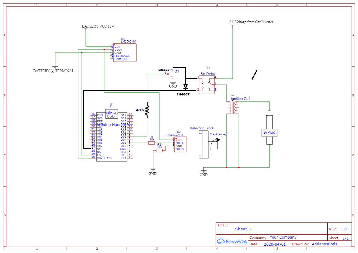

Certo, tenho um potenciometro de 100K aqui, eu conecto ele igual esse esquema e ajusto para dar 5v, aí eu desconecto ele e faço a medição da resistência com multimetro para saber qual a resistência está aí e então é só comprar o resistor certo né? mas como vou comprar pela internet já vou comprar os de 10K qualquer coisa compro outros resistores na loja de eletronica daqui, é que eles são beem careiros...
então para o projeto vou precisar de:
1 arduino nano R3
1 Módulo Mosfet Irf520n
1 relê 5v
1 Módulo regulador de tensão Mosfet Irf520n
2 resistores 10K 1/4W é isso ou falta algo?

é sério isso? Sério que aquela matematicazinha de jardim de infância te assustou? Deixa de ser eu pow!😠
Pra mim soa sinistro quando alguém fala que vai comprar resistor visto que tem em virtualmente qualquer sucatinha eletrônica mas enfim...
Vou melhorar sua lista com esta genérica:
-relé
-bc337
-1n400x
-resistores

Qual a função do BC337 e o diodo neste circuito? O_o
Ele seria para ativar o relé no lugar do módulo irf520?
2 horas atrás, .if disse:
sim

1 arduino nano R3
1 relê 5v
1 resistor 4.7k 1/4W
1 resistor 570 ohms
1 relé
1 bc337
1 1n4007
1 led amarelo comum
1 botão de pulso
está certo né?
o Módulo Mosfet Irf520n não vamos precisar porque vai ser substituido pelo esqueminha com o 337 correto?
Aí se falar que está certo já vou encomendar tudo
2 horas atrás, ComandateGustavo disse:
é sério isso? Certeza que não tem nada de sucatas ou algo pra desmontar? Ok você não tem mas nenhum parente ou amigo quer se livrar de algumas tralhas tecnológicas? Fala sério...
Já que tá com grana sobrando, compre um módulo relé arduino
e ndv ...
Além de não ser módulo, não é regulador de tensão e não precisa mesmo...
6 minutos atrás, .if disse:
Tenho algumas sucatas sim, mas não é 100% chance de que esteja tudo funcionando e não tô com grana sobrando não, se não eu compraria o limitador de RPM pronto ué... a ideia é economizar e apreender, e eu estou comprando novo pra ter certeza que está tudo novinho e funcionando, mas é claro que se eu precisar de algum componente de ultima hora vou retirar das sucatas que tenho aqui sim.
9 minutos atrás, .if disse:
É mesmo não é regulador de tensão me enganei aqui, mas é vendido como módulo:
https://www.baudaeletronica.com.br/modulo-mosfet-irf520n.html
