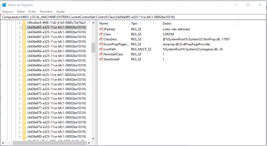

@DanielRodrigo algum arquivo corrompido no regedit questao de chave key ele pode ter sido removido algum intruso silenciosamente
No meu pc vou te monstra o caminho no regegit sr tiver corrompido e uma falha do hd ou alguma agulha do hd
@DanielRodrigo Você deverá ver uma longa lista de subchaves do registro que se assemelham a:
{4D36E965-E325-11CE-BFC1-08002BE10318}

subchave do registro: HKEY_LOCAL_MACHINE\SYSTEM\CurrentControlSet\Control\Class\
{4D36E965-E325-11CE-BFC1-08002BE10318} importante
Mídia Dispositivos de áudio e vídeo
4D36E96C-E325-11CE-BFC1-08002BE10318
Observação: Você também poderá ver uma entrada do registro UpperFilters. Não é necessário remover essa entrada. Clique em apenas em UpperFilters .
Se você não vir a entrada do registro UpperFilters, você ainda terá que remover a entrada do registro LowerFilters. Para fazer isso, vá para a etapa 9.
No menu Editar , clique em Excluir.
Quando você for solicitado a confirmar a exclusão, clique em Sim.
No painel direito, clique em LowerFilters.
