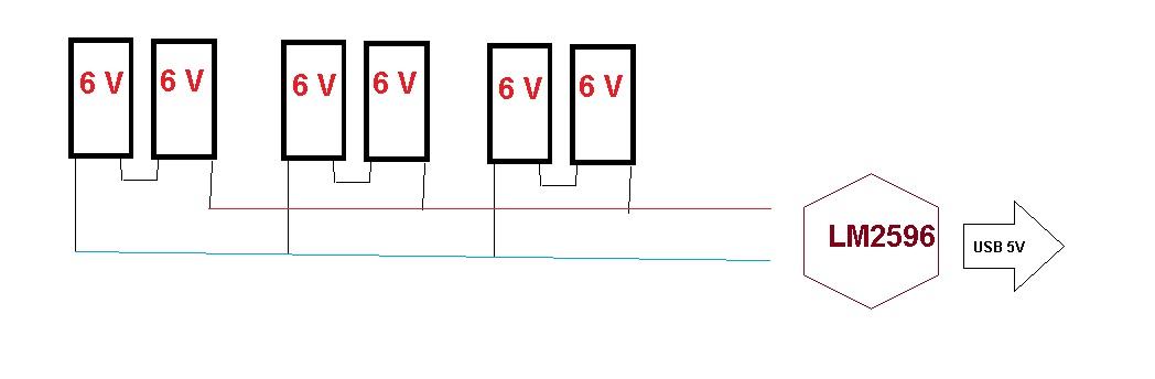

O amigo @F4b10 já respondeu anteriormente o que voce está perguntando agora,  ele só não fez o desenho . Seria associação série-paralelo  e depois usar o
Em 20/01/2021 às 22:43, F4b10 disse:
regulador tipo o  Lm2596 pra baixar pra 5V
Com isso vai poder carregar um powerbank ou carregar celulares .
A diferença que destaquei de colocar aos pares e não todos em paralelo é porque o 2596 requer uma diferença de 1,5 a 2V  da entrada para a saida então  se eu alimentasse somente com 6V não obteria os 5V para sair  na USB .
Segue o desenho ....

( putz, a gente tava respondendo a mesma coisa ... eu só demorei mais porque fui fazer o desenho  😁😁)
@Tito Fisher Sim, essa ilustração esclareceu bastante, eu ignorei o fato que pode se mesclar associações!

Sim, o modulo step-down é esse mesmo, conforme  sugerido pelo @F4b10 .
Ao ligar a alimentação dos paineis nele você só precisa ajustar o pot para dar saída 5V , a partir daí poderá carregar celulares, powerbank ,  ou ligar um carregador de bateria de litio 18650 conforme sugerido pela @.if no inicio das respostas, aqueles TP4056  que são totalmente automáticos .
Eles já vem com porta USB , voce só precisa conectar um slot de bateria na saida .

Ola,  @Thiago Miotto  e  @felipe honorio .
Realmente nessa potência obtida nos  painéis referidos não tem como dar certo ( pelo menos para essa quantidade de painéis ).
Fato:  com apenas 12V não é possível injetar carga em uma bateria de 12V , precisaria associar esses paineis em séries de 3 para obter 18V e regular para tensão de 14.4V  mas ....  não com apenas 100mA de cada trio .
Vamos falar de "potência", os seis painéis em série/paralelo para 18V fornecerão apenas 200mA , isso daria  minúsculos 3,6 Watts .
