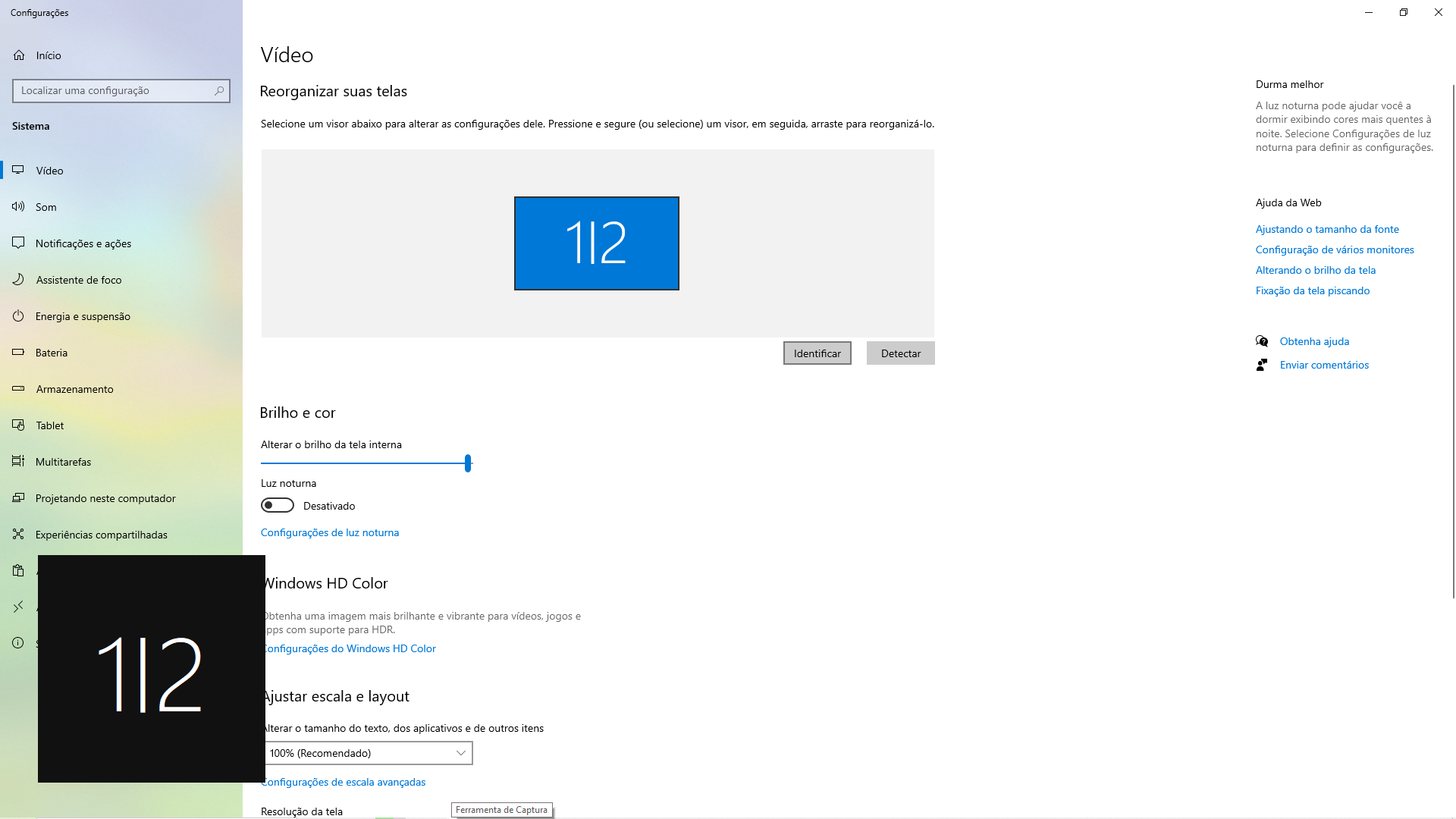

Quero formatar, mas não consigo. Pois estou sem a tela dele e estou usando um monitor, so que não mostra o computador iniciando só quando esta tudo ligado que mostra a tela de login. E agora?
@PortalBranco Quando ele iniciar,você precisa abrir a configuração de tela e escolher o monitor como tela primaria.
A preferência está para a tela do notebook,por isso que quando você liga,a inicialização da bios não aparece no monitor.
Qual é o seu Windows ?
@PortalBranco Pra ser mais simples pra você já que o seu notebook está sem a tela faça um seguinte
Clique com o botão direito do mouse sobre a aréa de trabalho e vá em configurações de exibição.
Após o segundo passo,é importante saber qual é o seu monitor,pois ali na parte '' reorganizar suas telas '' vai aparecer 1 e 2
O 1 vai ser a tela do notebook e 2 o monitor que você ligou.
Ou o 1 vai ser o monitor que você ligou e 2 a tela do notebook.
Mas pra saber se o seu monitor é um ou dois você pode clicar no botão '' idenificar '' ao lado do  botão '' decectar.

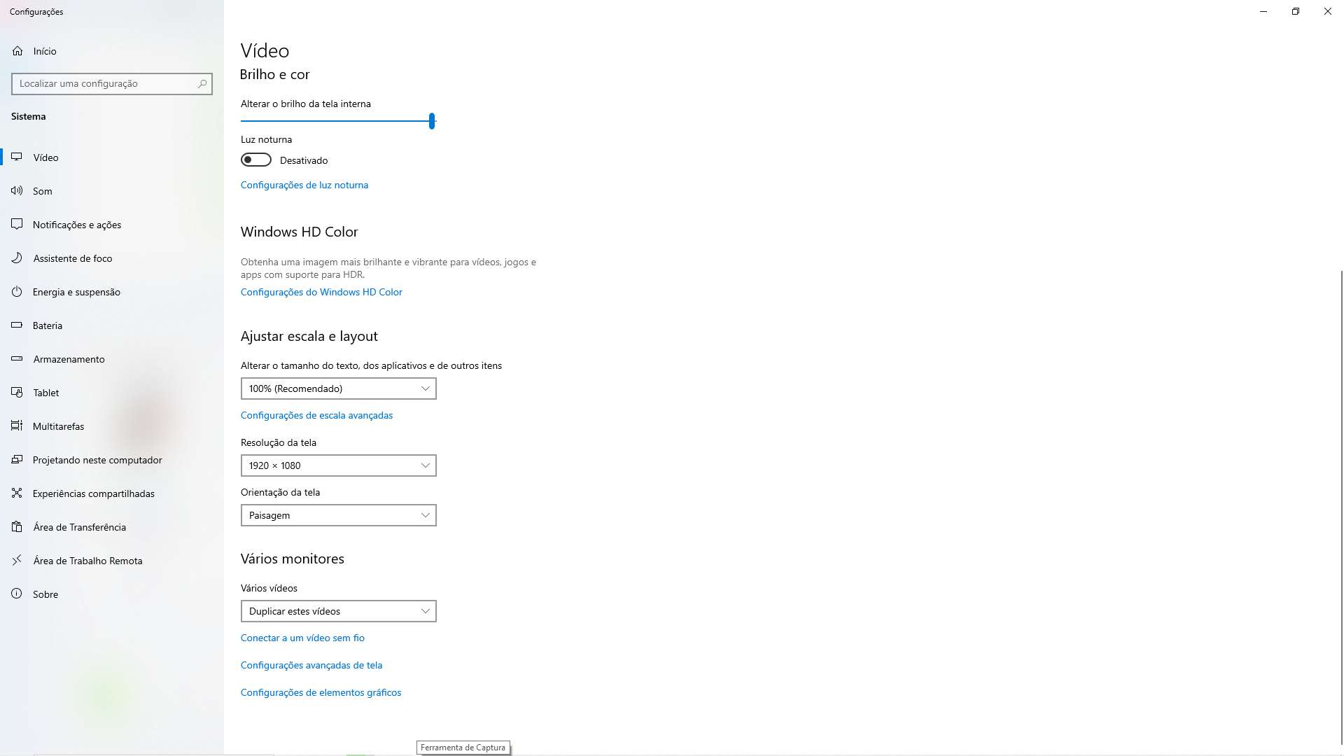

Depois de identificado os monitores,você ira descer até em baixo nesta mesma aba e vai estar escito ( VARIOS MONITORES )
Ai logo abaixo ( VARIOS VIDEOS )
Geralmente no seu vai estar selecionado a opção de ( estender estes videos )
Ai você clica em cima e seleciona a opção '' mostrar a opção somente em 1 )
Ou mostrar somente em 2.
Mas antes de selecionar uma dessas,tu precisa saber qual é o numero correspondente ao seu monitor conforme frisei acima.
