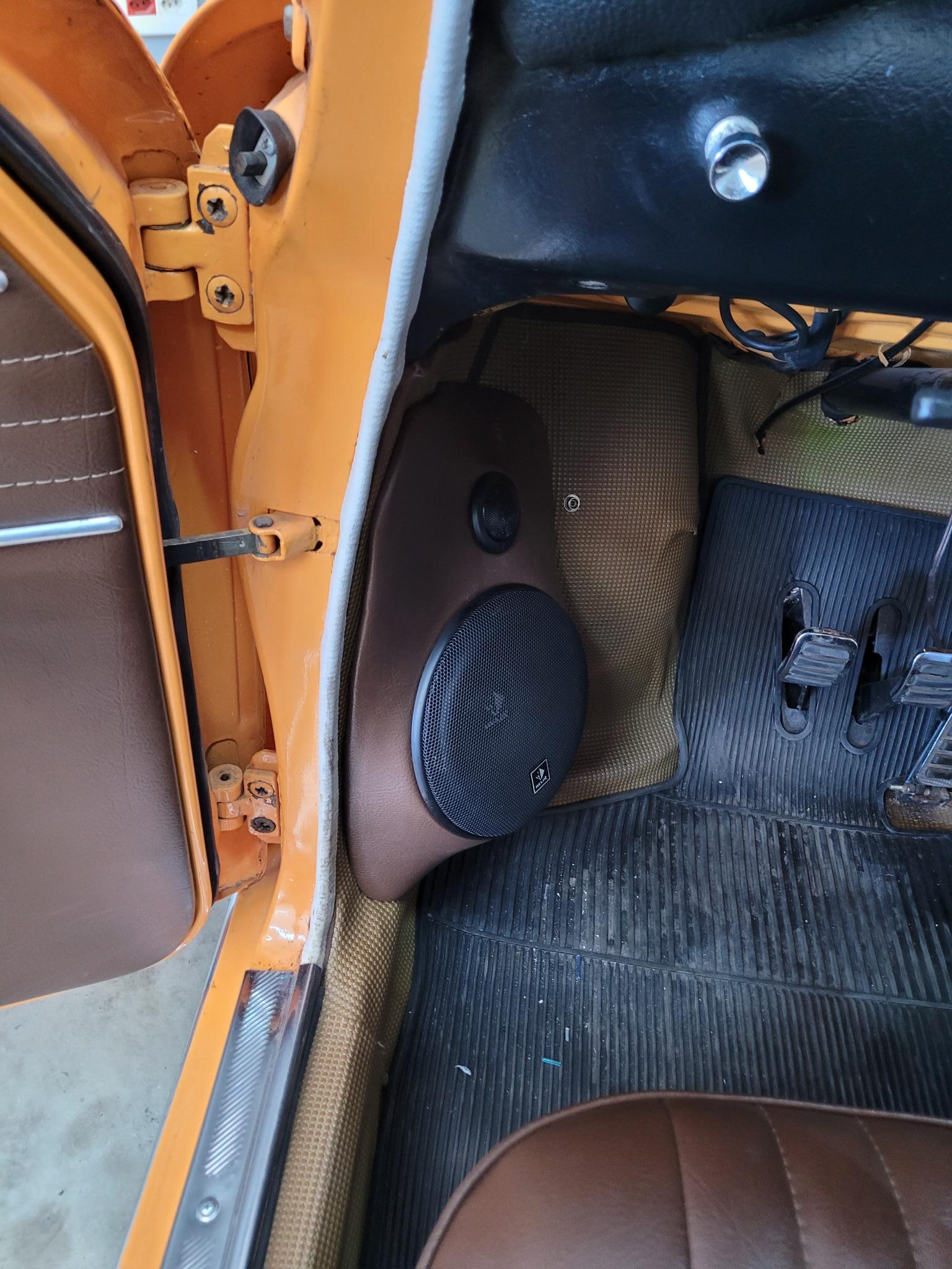

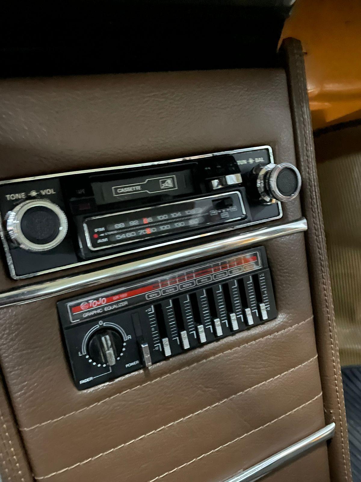

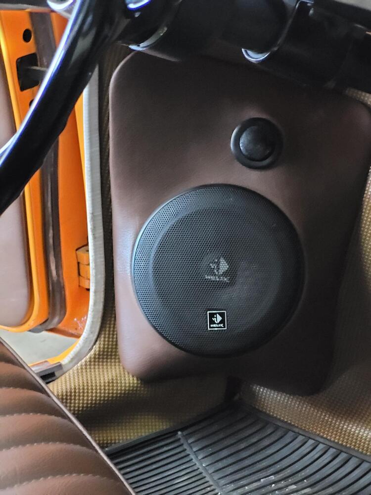

Bom dia!! Seguindo com o plano do TKR/tojo..
Colocaram o kit 2 vias,eu fiz um pezinho, ligando 2 canais do Tojo nos 2 canais stereo do ampli..Ficou animal!! Aí pro sub,saíram direto do rádio pro canal mono..ficou bom,mas pro meu gosto faltou im pouco de grave no sub..No 2 vias,ficou top! A única coisa que vou ter q acertar,é q o Bluetooth instalado no TKR da muito ruído vamos resolver semana que vem,do restante ficou animal,considerando a idade e qualidade dos equipamentos! Obrigado a todos pela ajuda!
