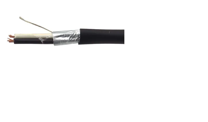

Após fazer isso, quando ligávamos todo o conjunto, o som era perfeito, exatamente como eu esperava. Entretanto, quando ligávamos o carro, ficava saindo uma interferência nos alto-falantes dianteiros, tipo umas batidas, mas só nos dianteiros, onde está ligado o TOJO, nos traseiros, sem problemas. Quando dislagávamos o carro, tudo ficava perfeito outra vez.
O rapaz resolveu buscar uma artimanha de colocar um inversor de potência para elevar até 110v depois colocou outro equipamento que não recordo, e daí até o TOJO, e deste, novamente para os alto-falantes dianteiros.
Resultado, as batidas diminuíram a intensidade (volume), mas continuam lá quando ligo o carro, com o carro desligado, perfeito, com o carro ligado, novamente as batidas.
Daí, pergunto a vocês, essas batidas são porque o carro é com platinado, bobina, etc., (carro antigo - Rural 1966), ou é outro problema?
Se a resposta for sim, é interferência do platinado, bobina, etc., o que posso fazer?
Se a resposta for não, o que pode ser? O que devo fazer?
  • Coordenador
Sim! Eu que não fui preciso!
Eles são um conjunto "cabos das velas e o cabo da bobina para distribuidor".
Nos carros que possuem platinado, ele tem que ser trocado e o capacitor também.
PS: Se no seu caso o técnico puxou o fio de alimentação do conjunto direto da bateria, esse fio tem que ser blindado.
