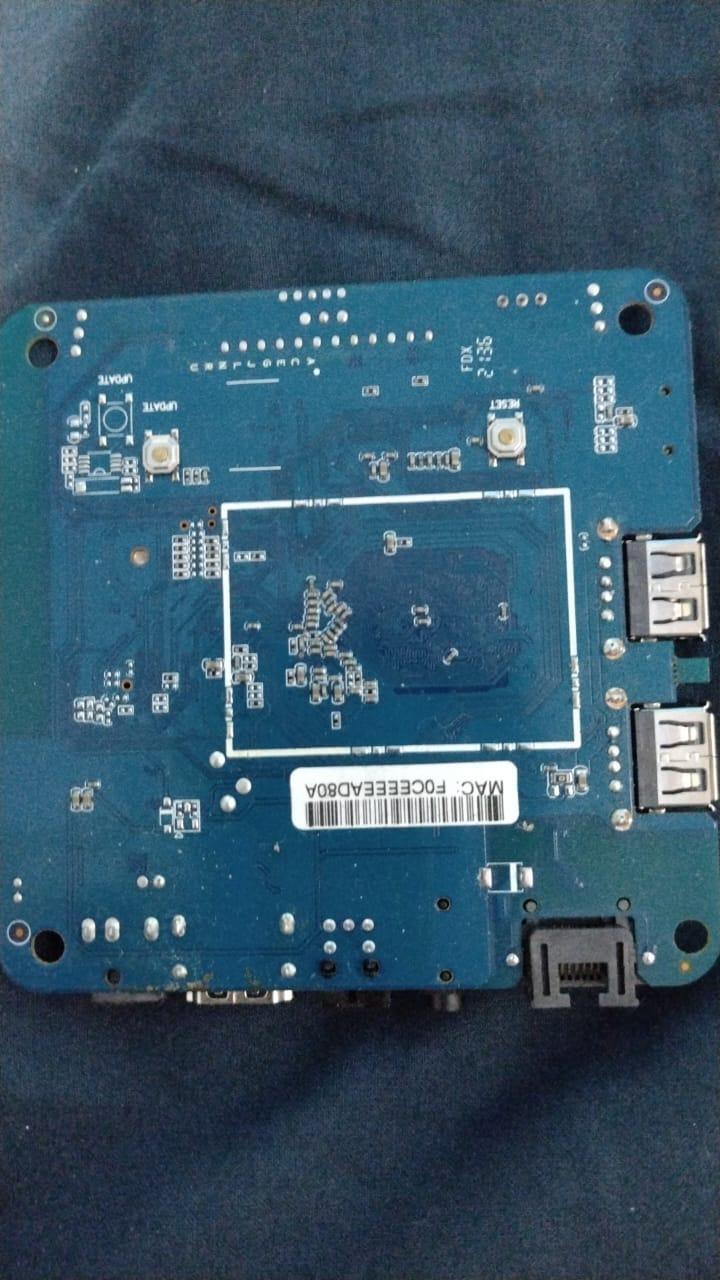

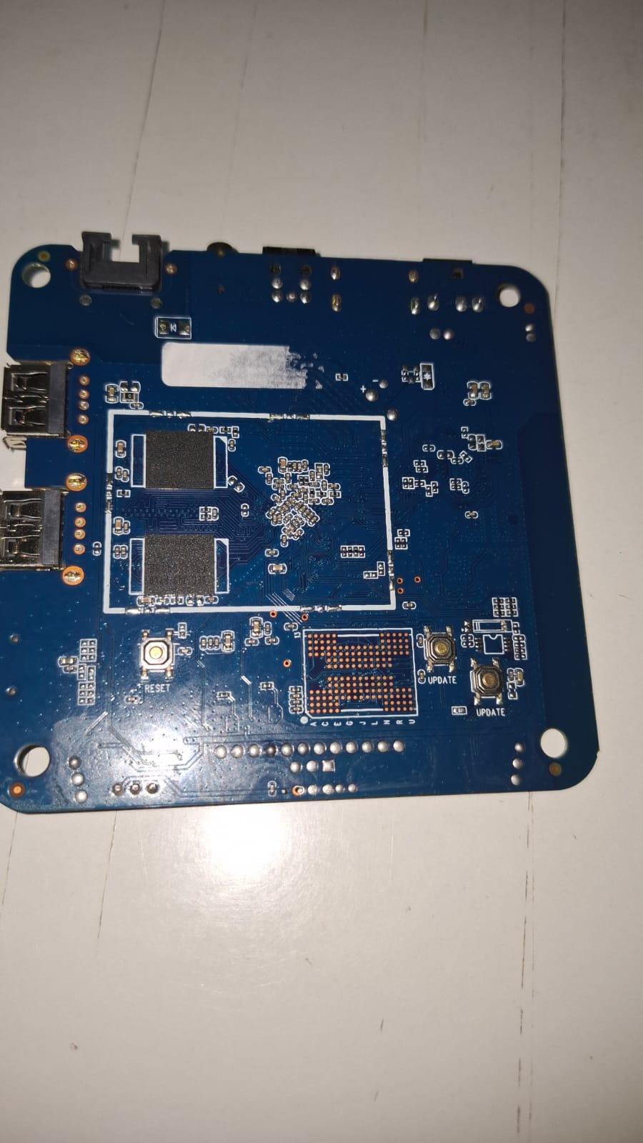

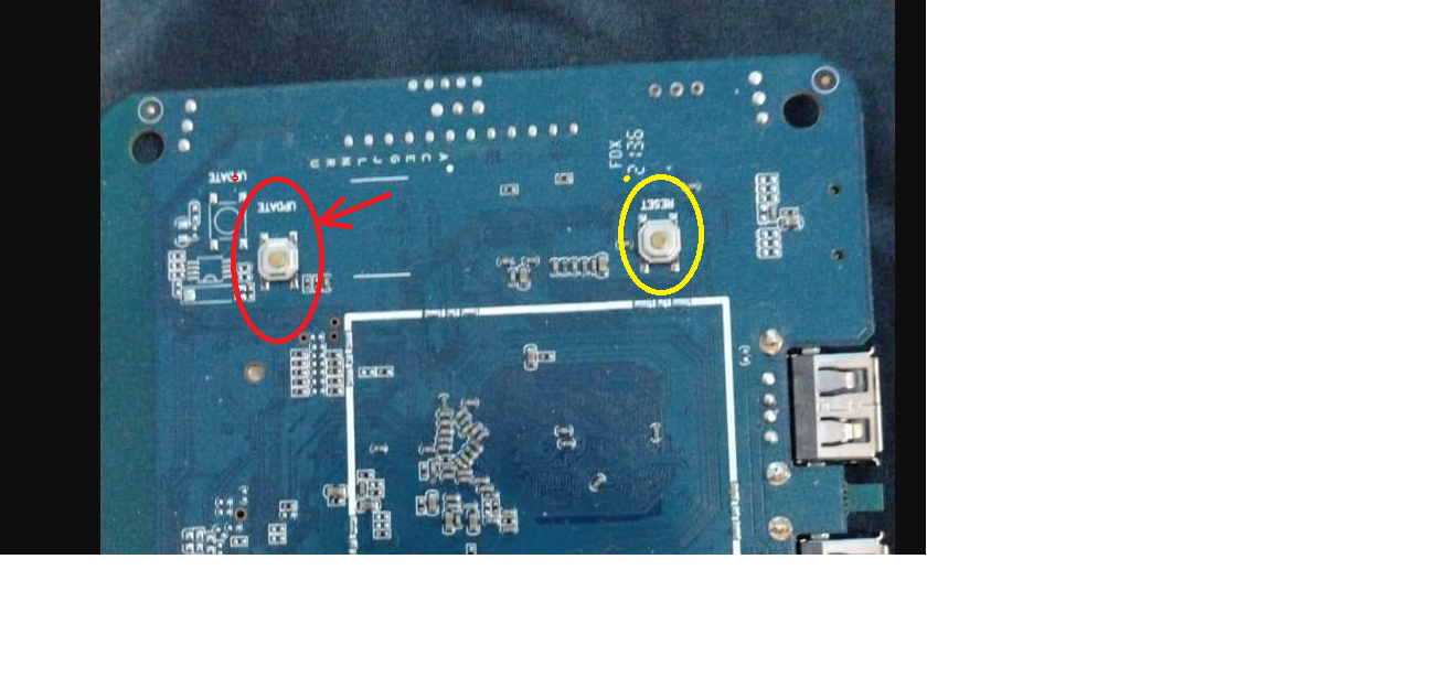

@Adriiano Essa outra placa sua tem um switch próprio para efetuar um "Upgrade" ou um simples reset de fábrica.
na sua foto abaixo fiz um circulo em vermelho no switch a ser pressionado para você trocar o firmware dela, mas sugiro fazer primeiro um reset de fábrica antes, caso faça, o switch do reset é do lado oposto e circulei ele em amarelo.

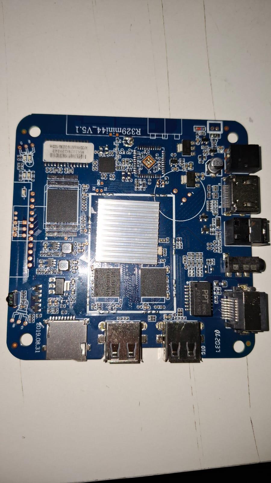

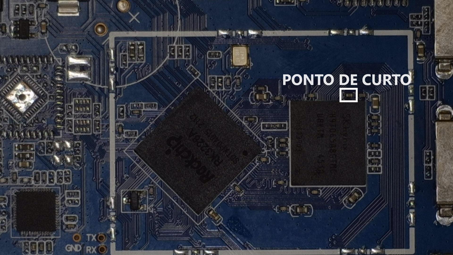

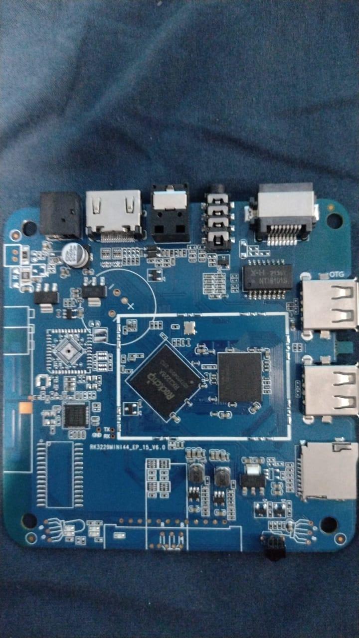

@Adriiano achei o ponto para fazer unbrick dessa placa mais não achei nenhuma firmware para ela se alguém tiver me ajudaria muito. vou postar a foto com o ponto de recovery.
MInha Placa é a RK3229MINI44_EP_15_V6.0
Obs. Dar o curto no ponto ligar esperar 2 segundos ou mais soltar o curto no ponto.

@TreeDark
Em 05/10/2023 às 14:33, TreeDark disse:
Bom dia,
usando sua dica consegui fazer funcionar.
Mas todas as roms que coloco, não funcionam.
alguém teria uma rom pra essa placa e processador?
Obrigado

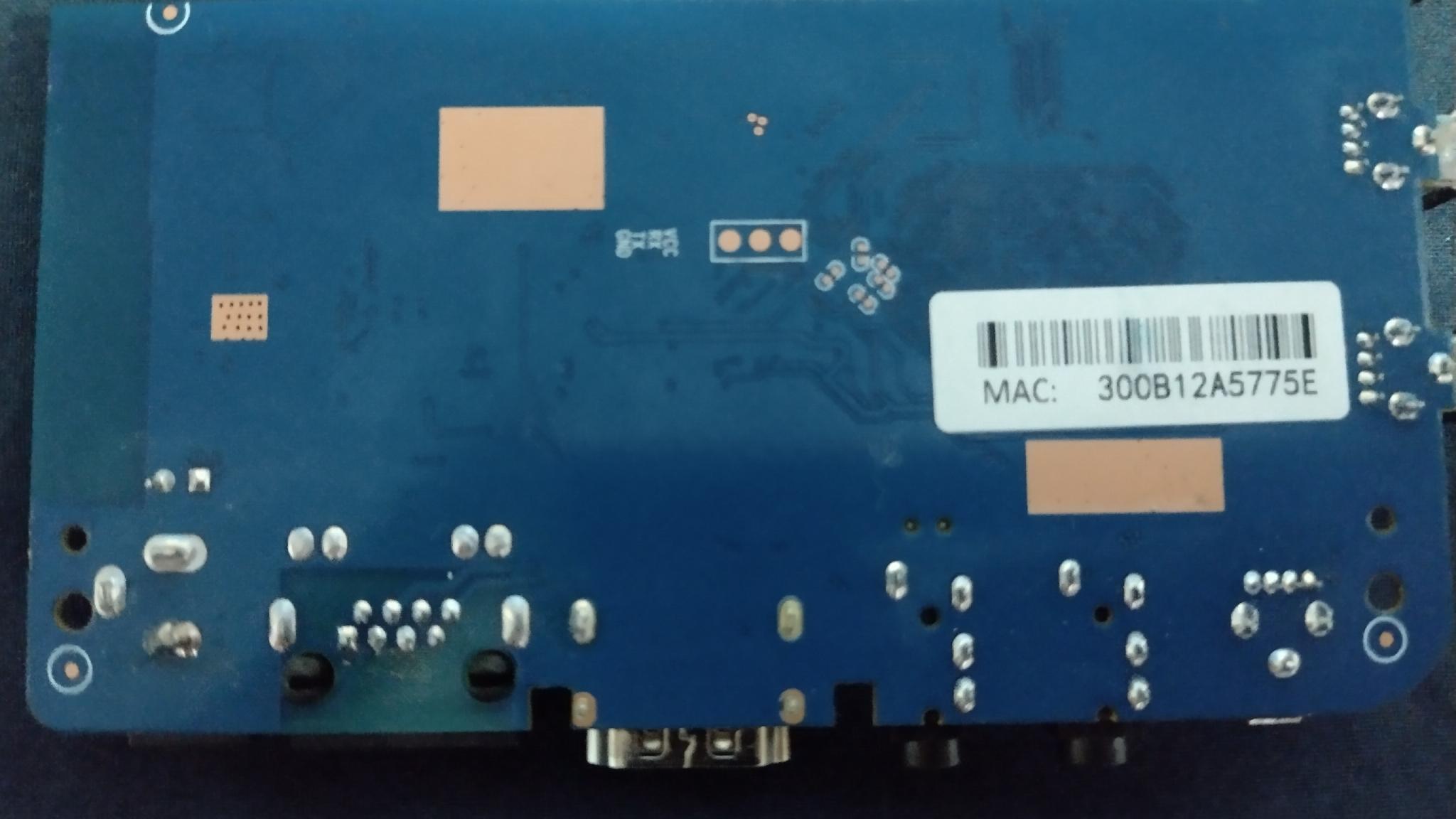

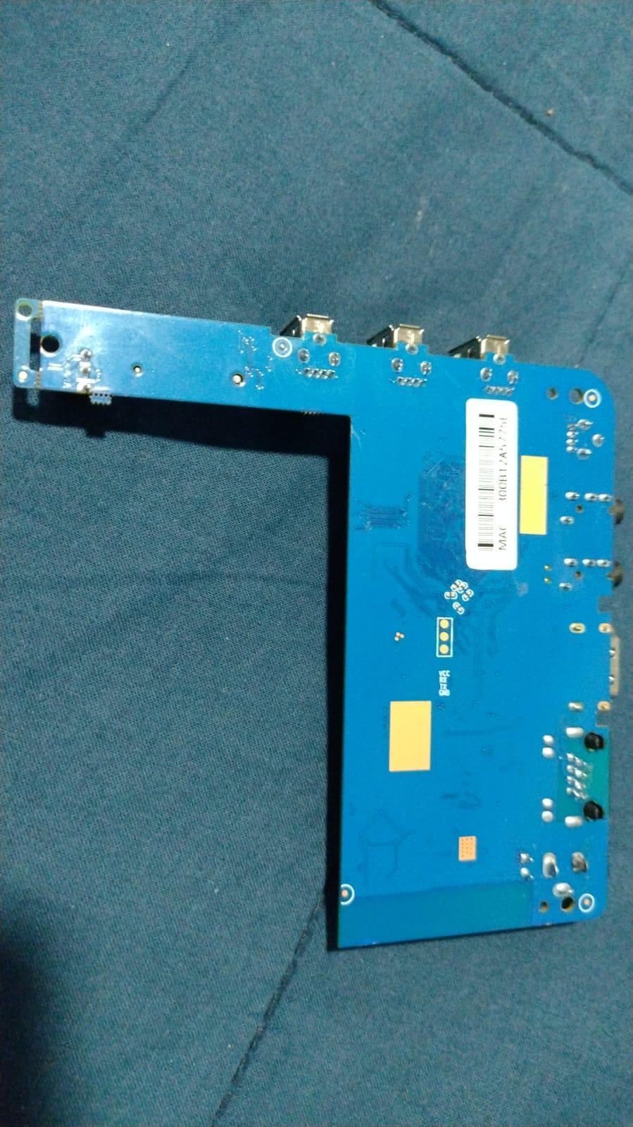

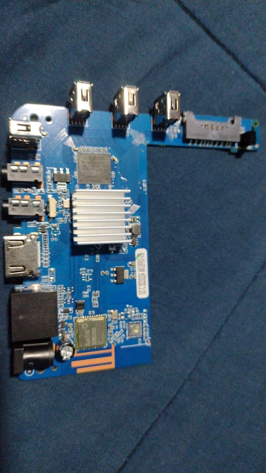

Em 10/06/2021 às 22:15, kevinF disse:
Meu irmão inventou de instalar o linux na tv box e como resultado brikou o aparelho e agora não é resetado nem pelo botão traseiro e e nem consigo instalar um firmware pela entrada SD. Estive dando uma pesquisada e vi que existe o último recurso no qual fazemos uma espécie de curto via clock pin na placa para o aparelho ser reconhecido via usb no computador e assim utilizarmos o programa para instalar uma nova room. O problema é que minha placa é muito diferente dos exemplos mostrados nos tutoriais e não consigo achar de jeito nenhum. Por favor, alguém sabe onde ficaria este jumper na minha placa?? Meu modelo é o MXQ Pro 4k R329Q V3.1. Obrigado galera!
Só hoje 25/12/2025 Cheguei aqui e me salvou, já havia desistido resolver tentar hoje e achei, minha placa é essa mesmo, deixando o ponto aqui para se mais alguém precisar, não precisei nem formatar, no setup que entrou só limpei o cache, nessa placa o reset é onde circulei de vermelho, obrigado principalmente a quem iniciou o tutorial e deixou a resolução. Deus abençoe a todos
