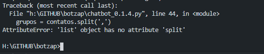

@felipe honorio Existem várias formas, eu não entendi se você quer usar vários inputs, ou apenas um. Mas caso queira apenas um input, você pode usar a função split:
mensagem = input('Mensagem para alunos (Alunos separados por vírgula): ')
alunos = mensagem.split(',')
print(alunos)
@Byoku image.png.79ed228287b8165e8a4ea8060bac1dfe.pngEssa maneira não funcionou, o que pode ser? eu alterei os nomes pra encaixar na variável.
