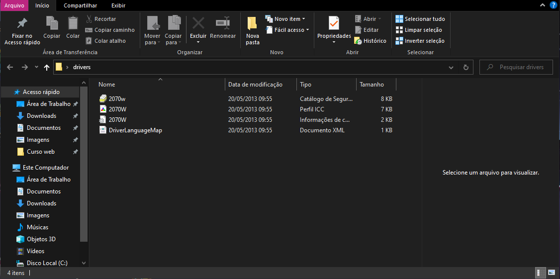

como eu instalo estes drivers que você mandou? eles vem assim
  • Coordenador
Abra as propriedades do monitor e comande atualizar o drive, escolha a pasta onde você descompactou o arquivo e dê ok...
Não sei que sistema você usa, aqui é o Win7.
Passos:
Click com o direito do mouse da área de trabalho, escolha a opção resolução de vídeo > Click em configurações avançadas > na segunda palheta da janela > Monitor > clique em propriedades > na segunda palheta escolha "drivers" e comande a atualizar os drivers > escolha a segunda opção "procurar software de driver no computador" > dê o caminho até a pasta que você descompactou os arquivos e mande avançar ....
Boa sorte ai...
