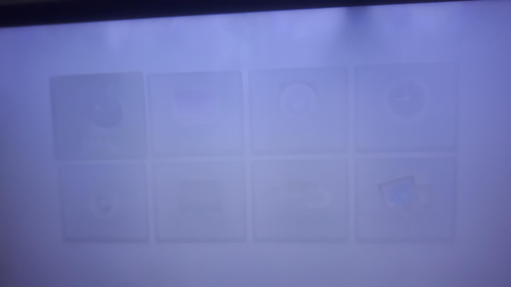

Tv lg 47le5300 com imagem esbranquicada.

@matheus2602 essa versão LE e comum problema de bga , faça assim tire os flats da tela esses logo a cima lado direito
limpe com uma borracha e coloque no lugar e ligue a tv se resolver beleza, caso não resolva vamos para um processo de teste de bga um breve reflow pegue um secado ou um soprador térmico  jogue um ar quente direto no dissipador esse pretinho grande no meio da placa pode jogar direto no dissipador esquente por uns 5 min ou mais , espere esfriar e ligue a tv de novo
se resolver ai o sr terá que fazer um reballing no chip so assim vai sanar seu problema de vez
não faça esse procedimento achando que ira resolver o problema e a pena um teste de chip
como esse modelo tem problema crônicos de bga não vai resolver , apenas o reballing resolve 100% o problema
#Reflow não e concerto
fiz a limpeza nos flatas e nada aconteceu , estou considerando o ci de gamma pois em um dos cabo flat ele enteu em curto isso um tempo atras troquei o flat e isso ocorreu, sabe se tem alguma maneira de testa-lo?, vou verificar o bga também.
A ver sao le comum a bga acho que seja a serie 5500 que tem conexao com a internet, vou verificar com o secador
Fiz o procedimento e nao houve efeito.

esqueci de mencionar que antes quando estava funcionando ela ligava e tinha imagem so que com alguns rastros na imagem, dava pra usar a tv, entao queimou um barramento led troquei e quando a liguei ela ligou e ficou assim sabe se bga pode dar esse problema?, porque vi videos no yoube de alguns canais de placas com defeitos parecidos com este, ou que tinhas rastro na imagem, pode ser software?, ou so no reballing mesmo?, nao desfio tanto do ci de gama pois ele nem esquenta, vi que ele e gravado, talvez alguma atualizacao nele resolveria?
se voce trocou o barramento de led,que é critico a troca neste modelo,pode ter danificado a tela LCD.

a tela lcd esta boa ja testei ela.
sobre o primeiro problema dela era assim o rastro que ela dava na imagem era so quando a imagem estava em movimento quando colocava um foto ou algo do tipo a imagem ficava perfeita, isso antes da troca do barramento.
apos a troca ficou do mesmo jeito com os rastros e com isso fiz a troca dos flats porque estavam estranhos  e entao ela ficou com uma imagem meio que banguncada, fiz limpeza nos flats dela e voltou assim, sera que fiz algo errado?
queria saber se algum de vocês ja teve alguma problema de rastro parecido com esse de quando a imagem fica parada ele some so que com a imagem em movimento ele volta?
se ja tiveram algum problema parecido me informem ficaria agradecido.
se nao tiverem vou guardala e considerar como bga ja que ela e minha, obrigado ate agora pela dicas que vocês me deram, agradeco.
so pra deixar de informacao, quando retiro o flat de um lado da tela, o lado da tela sem flat fica escuro enquanto o com flat fica esbranquicado, sendo que era para ser o contrario.
e o curto que houve no cabo flat foi perto do sinal de vcom com os 7 v do display no VCC-LCM, do lado do gnd.
@Jeferson De Jesus Teixeiraola eu ja tinha torcado este cabo flat como falei, sorte que o guardei, e essa placa nao e do display dela especifica pos nao quero tirar aquelas canaletas da tela, acho que e bem perigoso danifica-la, sobre a placa que tirei a foto e do mesmo modelo de display que retirei dele pois estava quebrado,  o curto ocorreu mais ou menos entre os pinos 42 e 44 do da foto onde mandei anteriormente, contando da direita para esquerda, espero que nao esteja incomodando, abraços.

Tem uma chance enorme de ser problema na tela LCD,quando falo tela LCD,isso inclui os conectores do flat e a placa de controle que só podem ser trocadas com equipamento especial.
a TV voltou a funcionar após a troca do vi de c
gamma
o curto ocorreu nos pinos 20 e 17 acho que entre eles , e quando ele foi aterrado, o vi de gamma perdeu a referência dele, entao a tv ficou branca.
