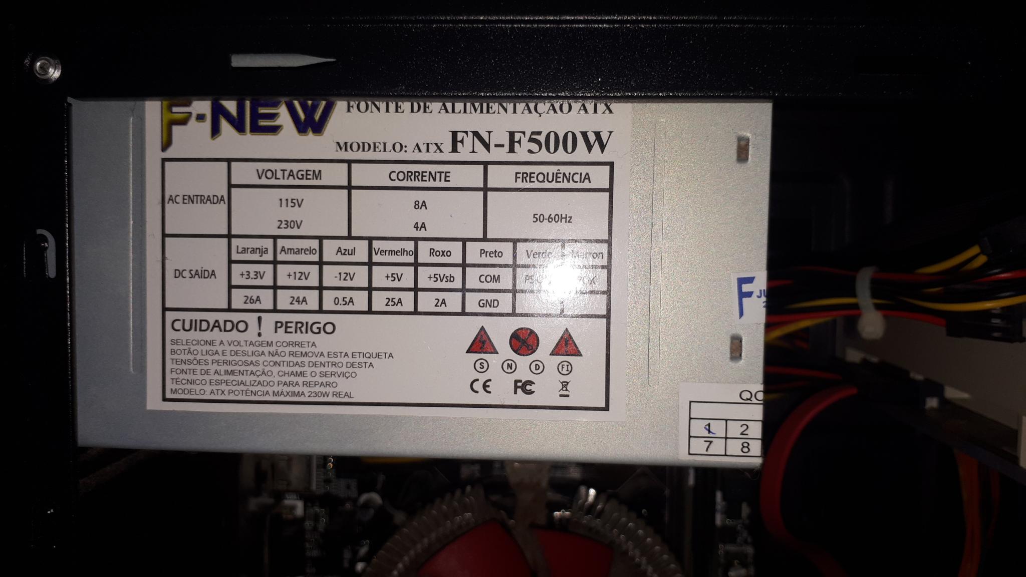

agora, Jigsawsix disse:
É essa mano
@Jigsawsix Caraca mano... essa fonte é uma bomba. Olha só esses 3 avisos vermelhos e olha o tanto que ela fornece de energia. Troque ela e rápido pois nessa situação ela está acabando com seu hardware!!!!
Em 28/03/2021 às 00:20, Jigsawsix disse:
É essa mano
Famosa fonte genérica de 200w, que com muita sorte entrega 150w. A questão no entanto não está na potência, mas sim na qualidade.
Fontes como essa não possuem estabilidade nas linhas de tensão, não possuem baixa eficiência (Ou seja, gastam muita energia e geram muito calor pra entregar pouca potência) além da quantidade de ruídos que irão chegar ao seu equipamento.
A troca é mais que recomendada.
Em 28/03/2021 às 11:17, Jigsawsix disse:
@Gustolinha caraca mano, valeu mesmo velho, vou trocar o mais rápido possível
A questão é, de nada adianta trocar uma fonte genérica por outra fonte genérica (Principalmente as que são pintadas de preto), vai estar investindo dinheiro e não tendo retorno em qualidade.
