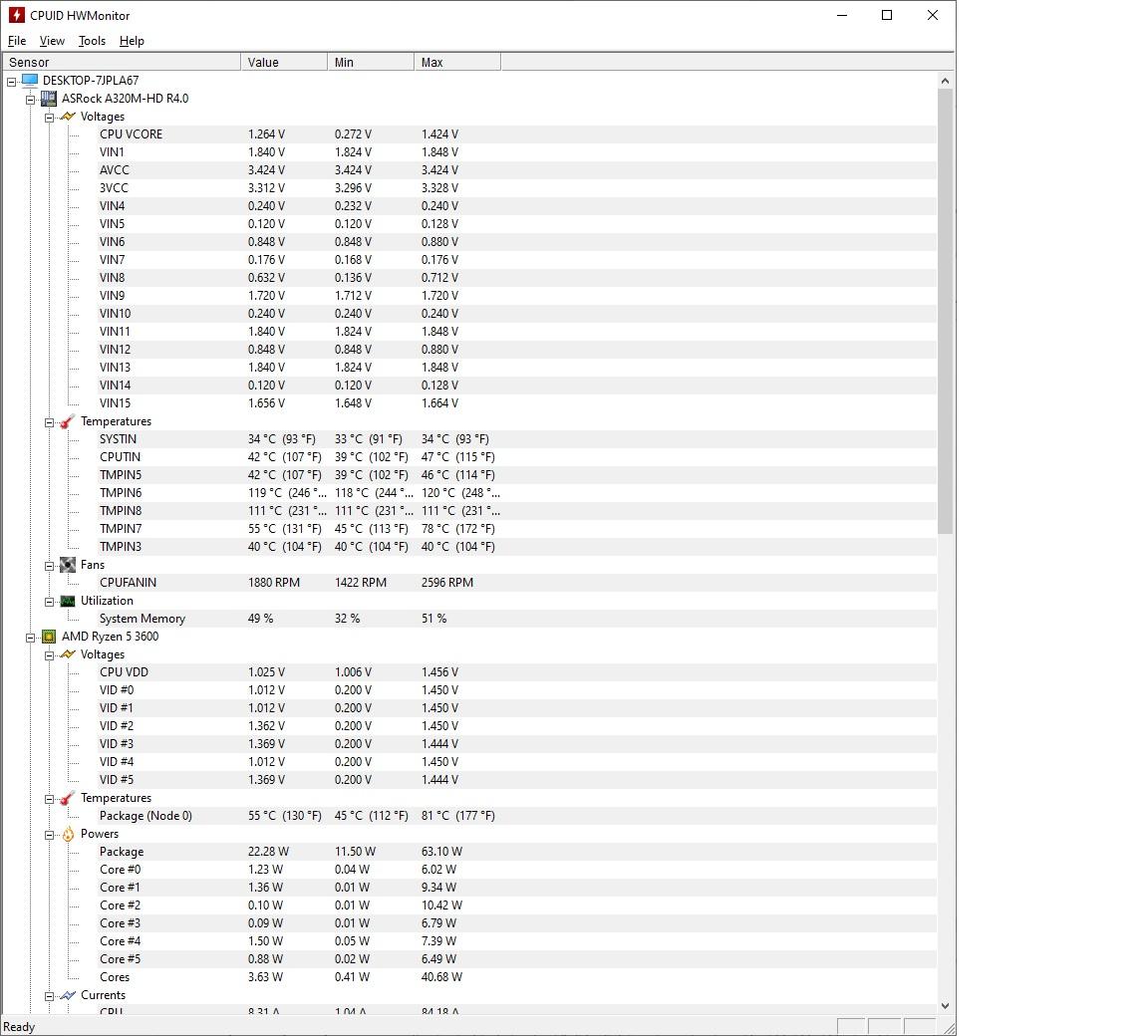

Estava pesquisando sobre isso, pois estou com uma dúvida semelhante. No meu caso comprei um computador novo: Processador R5 3600 e placa-mãe é uma A320m-HD e placa de vídeo antiga que tinha, uma GTX 750 TI e uso principalmente para jogos. Quando joguei cs:go ele esquentou muito, toda a parte superior do gabinete. É suportável deixar a mão em cima dele, mas é realmente quente. Fui ver no HWMonitor em idle tava da seguinte maneira.
É normal essa temperatura para o TMPIN6 e 8?
O que seria esse TMPIN?
Desde já agradeço! Preferi responder aqui em vez de abrir um novo tópico.print.thumb.jpg.4e1f371fd7396eaf57573b747a72cc2d.jpg

Creio que esteja errado, duvido que um Pc fica ligado com quase 120 graus de temperatura, seu gabinete tem ventoinhas? Tente ver pela BIOS a temperatura, ou pelo AIDA64, a BIOS é melhor porque creio que no AIDA a temperatura fique a mesma coisa.

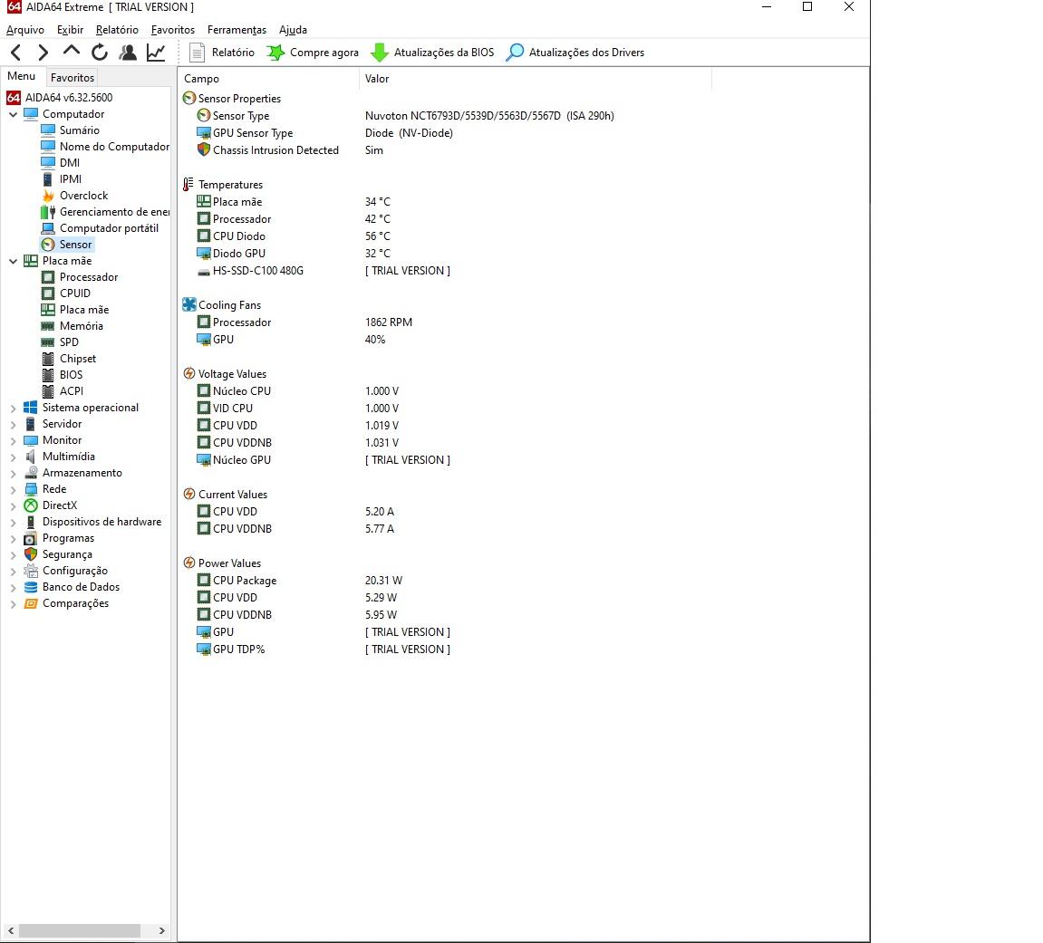

Fiz conforme citou.
Tirei uma foto da BIOS (aproveitei e já coloquei pro FAN em performance kkk) e olhei também pelo AIDA.
Realmente não aparece tão quente, mas o que seria aquele TMPIN?

1 hora atrás, Vinícius Geremia disse:
@Vinícius Geremia
São sensores que a sua placa-mãe não possue, o aplicativo então coloca um valor aleatório pra não ficar em branco. Provavelmente em qualquer situação (mesmo com o setup em descanso) esse valor vai se manter o mesmo, apenas desconsidere.
Porém baseado nos seus relatos e também nos prints, conclui-se que o sistema de refrigeração do seu gabinete é falho (ou inexistente), 81ºC é uma temperatura bem alta para o processador, bem próxima da margem de segurança recomendada pela Amd de 95ºC.
Além disso tem o fato de você usar um processador 6/12 em uma placa-mãe sem dissipação nas fases do VRM, aliado a falta de ventilação temos um cenário bem caótico.
Eu no seu lugar tomaria medidas emergenciais para solução desde quadro que pode comprometer o desempenho e a saúde do hardware.
A adição de fans o gabinete é primordial para o correto funcionamento do sistema de ventilação, desde que este seja um modelo apropriado, não é recomendado uso de gabinetes pequenos e/ou fechados (Principalmente o painel frontal).

Está tudo Ok, menos essa temperatura do processador, se você tiver coolerbox recomendo trocar, como o colega ali disse, sem ventoinha no Pc é a mesma coisa que você trabalhar no sol e não estiver ventilação, já imaginou que sofrimento? Mesma coisa é o PC.

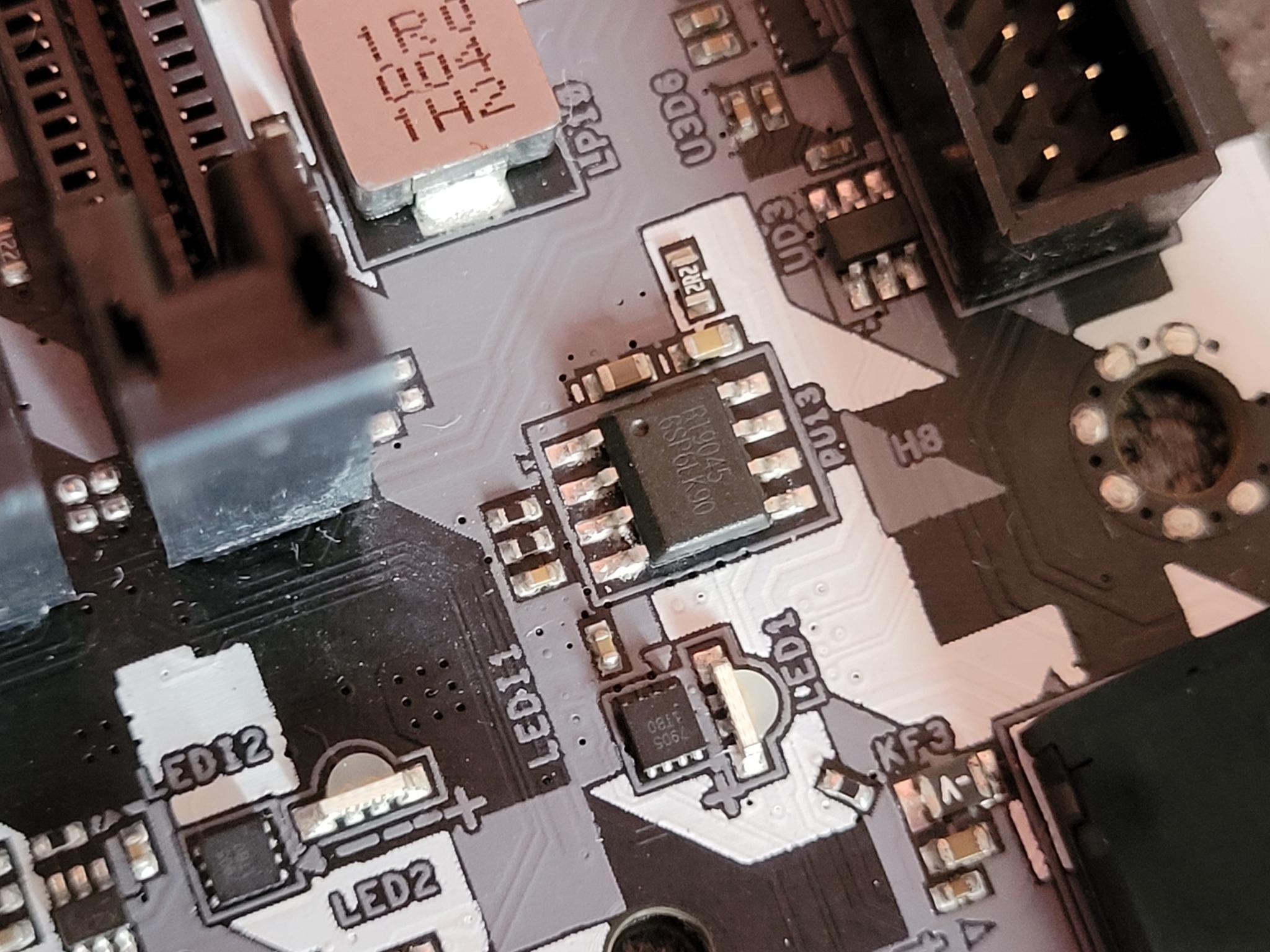

@Vinícius Geremia
Solução do problema!
Pra quem tiver problema exclusivamente no TMPIN7, eu descobri onde ele fica. É esse Ci aí que fica próximo ao 4° slot da memória RAM e ao lado do dissipador do Chipset. Ele fica quase escondido, na foto eu removi o dissipador para fazer a substituição. Ele estava em curto e aquecendo muito, chegando a 100°c e não era o processador, como eu já suspeitava.
Ele é um regulador de tensão das memórias RAM. Descobri que era ele, tocando com o dedo e percebi que ele estava torrando, assim que ligava o PC.
Referência dele é RT9045. Comprei duas unidades na Shopee por 22 reais. Substitui e resolveu o problema.
Não recomendo quem não manja, tentar remover ele, pois ele é bem soldado no centro e mesmo com fluxo e estação de retrabalho, deu muito trabalho. Ele não solta fácil igual uma Ci de BIOS por exemplo.
Lembrando que no meu caso, essas informações só é valida para a ASRock B450M Steel Legend. Em outras o TMPIN7 pode ser outro componente.
Na placa a referência dele é PU13.
Bônus: SYSTIN é algo na área do Chipset.
TMPIN6 também é algum componente próximo ou embaixo do Chipset.
